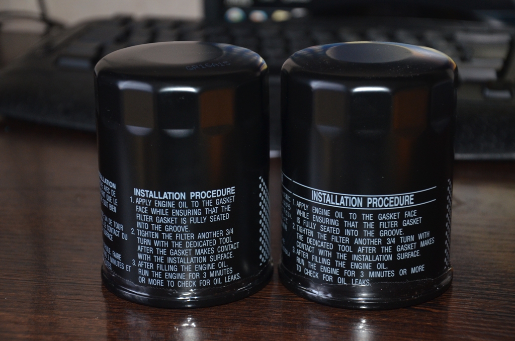

заменил на новый MANN . утром посмотрим, есть ли лужа.. А по факту мой фильтр - голимая китайская подделка..... nea.gif ща фото будут..

Слушай а как ты понял что это китай? Визуально я ничего особенного не увидел странного, хотя и оригинал в разрезе не встречал))))

Клей отовсюду торчит, нет обратного клапана, низкое качество изготовления. Погугли на тему по номеру что на фото с припиской подделка

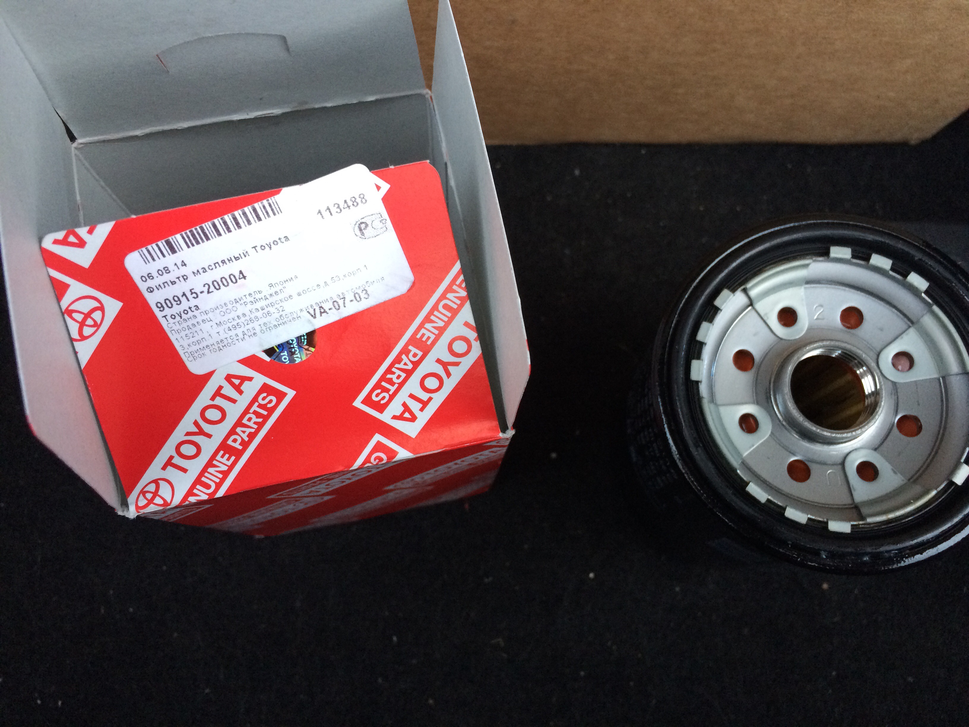

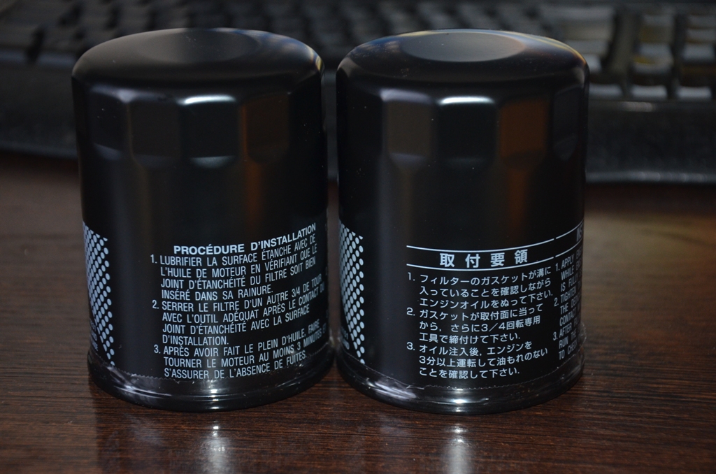

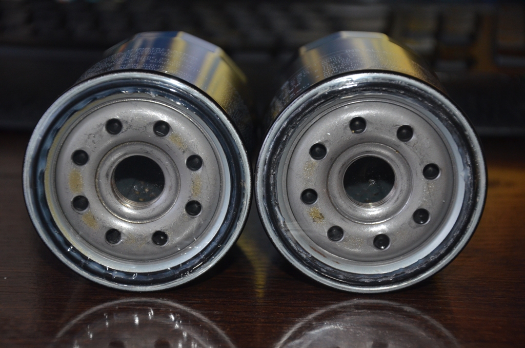

По фоткам выше, ещё можно было определить подделку. Мне попалась вообще идеальная подделка, даже внутри.

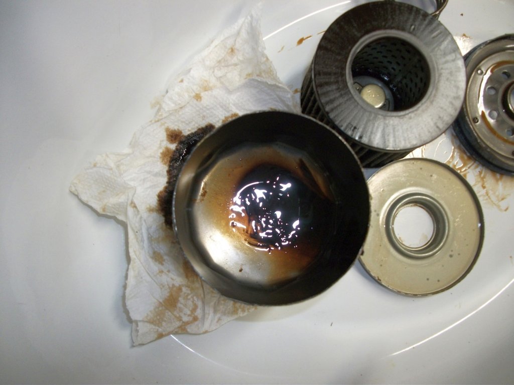

Решили не отдавать обратно а распилить. показать
даже коробочка без намёка
сообщение 8.1.2015, 18:25
BOSS, не идеальная. Уплотнитель черный и коробка закрывается клапаном, а не заклеена. И вообще, это фильтр на двигатели серий AZ, ZZ, 3S, 4A...
Уже видел много подделок. Некоторые очень грубые.
Рассматриваю только большие фильтры, которые шли на UZ.
У оригинального 90915-20004 коробка должна быть заклеена. Голограмма - не панацея, даже на самых левых подделках они есть. И клапан внутри, и уплотнитель должны быть оранжевого цвета.
  Скрытая информация
На самой грубой подделке написано "Made in Japan", клапан и уплотнитель черного цвета, но при этом в инструкции, написанной на фильтре присутствует опечатка. Denso себе такого позволить не может!
Однажды пришел настолько плохой, что из пробитых отверстий снизу свисала металлическая стружка.
К сожалению, фоток нет. Как будут, сфотаю и добавлю.

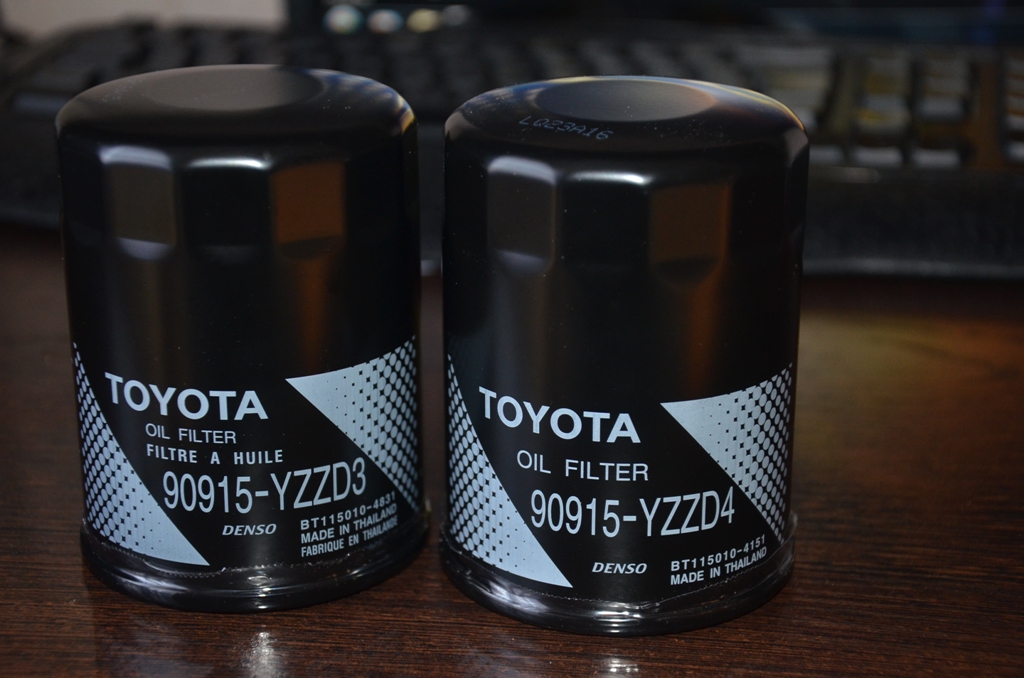

Другие фильтры 90915-20004, которые приходят в последнее время, сделаны в Тайланде, о чем честно написано на корпусе. Клапан оранжевый, уплотнитель черный, коробка закрывается клапаном. Внутренний номер на корпусе отличается от нормального японского на единицу, так что возможно просто перенесли производство. Внешне тоже отличаются от старого оригинального.
  Скрытая информация
А вот 90915-YZZD3, который приехал из Штатов. Думаю там контроль жестче и подделок поменьше, чем у нас. На вид он даже качественней, чем тайландский 90915-20004, продающийся у нас.
  Скрытая информация

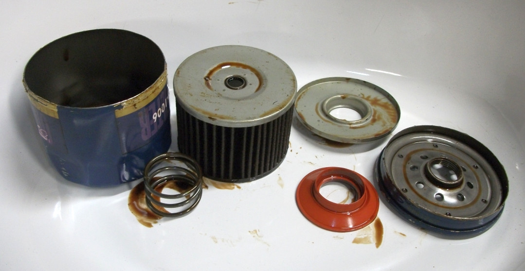

недавно озадачился вопросом качества масляных фильтров.
к вышесказанному Sub'ом добавлю, что в фильтре с оранжевой резинкой и надписью made in Japan - внутри фильтрующий элемент как губка (такие фильтра раньше приходили из Японии на контрактных моторах). а в фильтре с черной резинкой и надписью made in Thailand - внутри фильтрующий элемент как бумага.
кроме того разрезал шесть дубликатных фильтров известных и не очень марок (Mann, Fram, SCT и тд) качество всех фильтров плохое. как они фильтруют и как прокачивают через себя густое масло в мороз - загадка.

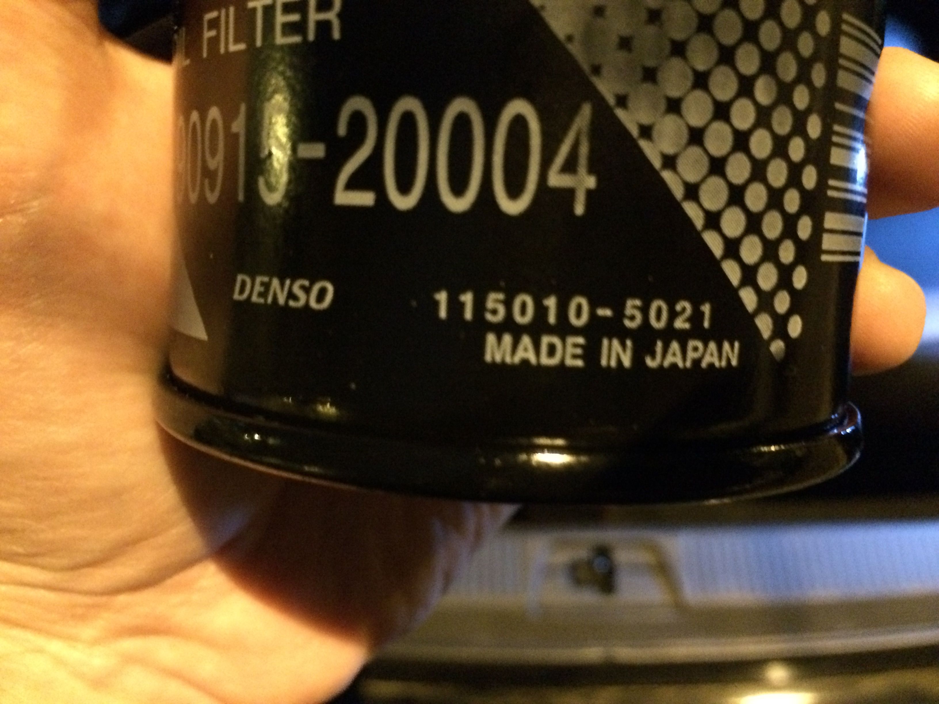

90915-20004 оригинал, Япония, внутри губка. Коробка была заклеена - НО резинка черная
Сообщение отредактировал BOSS - 11.1.2015, 15:52
BOSS
сообщение 8.1.2015, 22:28
Сообщение #24
Сообщений: 157
Регистрация: 27.12.2011
Из: krasnodar
Пользователь №: 6 610
Сомневаюсь что подделка. Может резинку обновили?
И рисунок на корпусе фильтра (кружочки белые) нанесены точками (если под увеличительным стеклом глянуть)
А подделка которую пилил я - точек нет, просто нарисованы
Сообщение отредактировал BOSS - 8.1.2015, 22:33

BOSS, раз или два приходили 20004 с черной резинкой. Может конечно и сменили материалы, но почему тогда на всех следующих были с оранжевой?
Вчера тоже рассмотрел ее на каждом, но чет не стал упоминать. Будет в руках подделка, проверю, есть ли там.

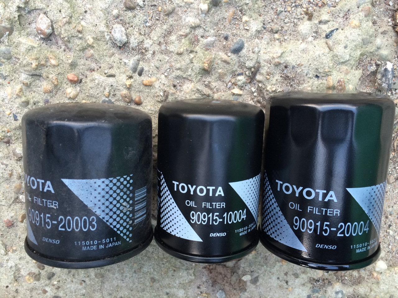

Для следующей замены масла, я заказал вот этот. 90915-20003 448р.
Завтра сфоткаю

он чуть меньше 04го

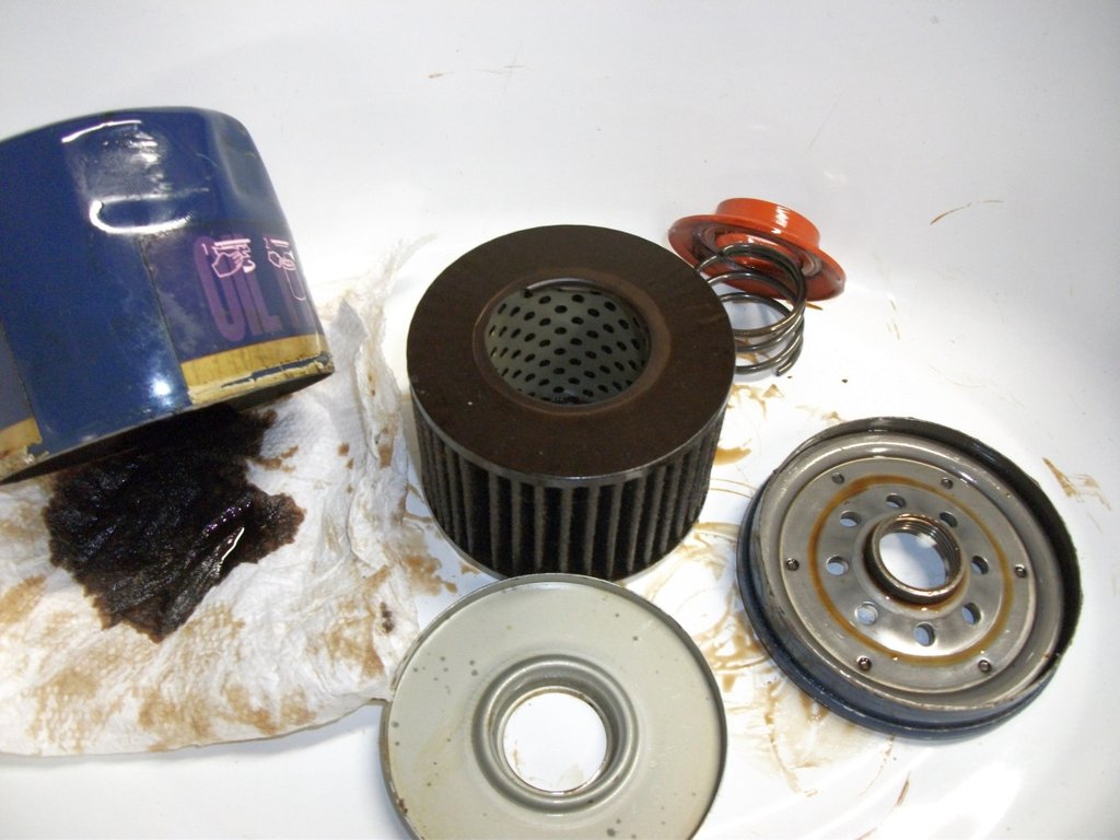

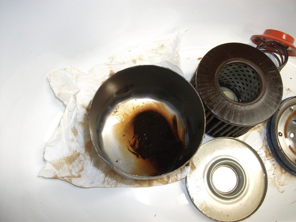

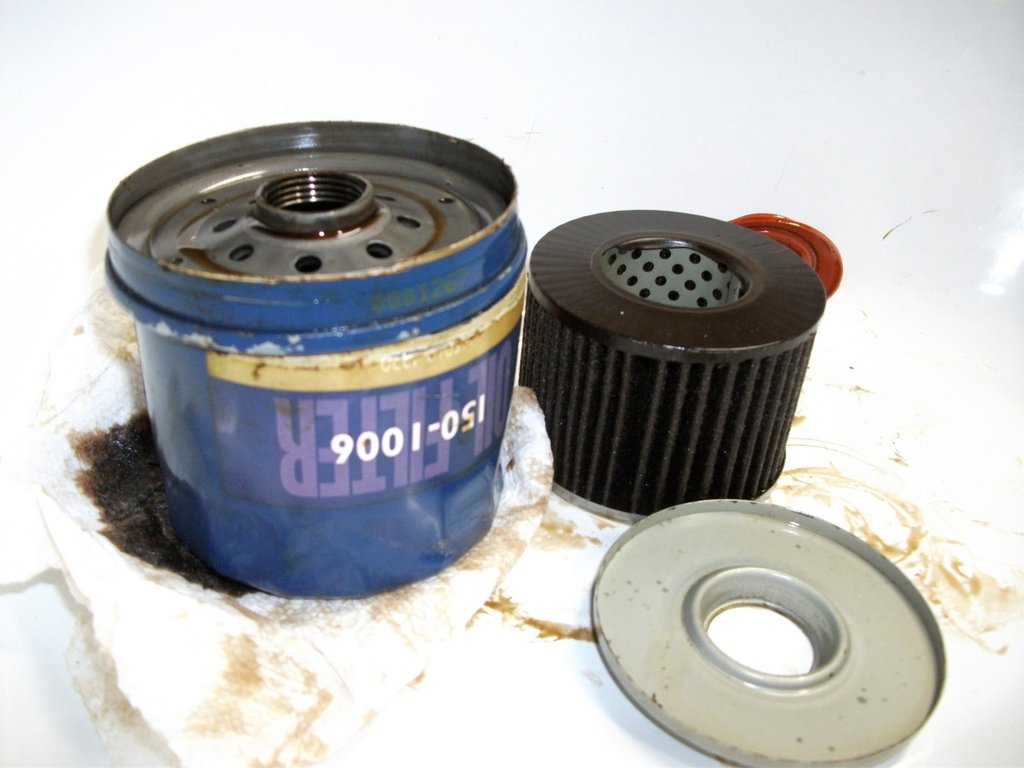

фото + наблюдения:
фильтры для двигателя Toyota 5A-FE от 6 "брендов":
При вскрытии все они внутри почти идентичны. Фильтрующий элемент одинаков. Конструкция и исполнение почти идентичны. Некоторые кажутся более аккуратно сделанными:
Клапан у всех примерно одинакового размера. Жесткость его оценить сложно, тыкая отверткой. Нам показалось тоже примерно одинаковой.
Отрываем и разворачиваем фильтрующий элемент - бумагу. Выкладывать фото каждого фильтра разорванного не буду, потому что даже держа в руках не отличить бумагу одного фильтра от другого - вся одинаковая:
Капаем масло и ждем пока оно впитается:
Ждем еще. Впитывается неохотно. Долго. Может когда она намокнет и поработает какое-то время, то станет лучше пропускать?
Здесь первый вопрос: как через такой фильтрующий элемент насос джейзета может продавить 9 очков:) (да хоть и не джейзет, а полторашка короллы)? А если с утра в январе в -30?
Мы сделали предположение - никак. Масло бОльшим количеством проходит мимо фильтрующего элемента - через клапан. Иногда частично сочится на улицу из под фильтра, видимо туда проще, чем через эту бумагу smile.gif ?
Теперь далее:
До того как масло должно попасть на фильтрующий элемент, оно должно достигнуть этого элемента, то есть - попасть в фильтр. Очередной вопрос - как масло в достаточном количестве попадает по такой узкой щели между крышкой и стенками фильтра? (Далее будет фото японского фильтра - там все иначе)
А вот б/у фильтр с контрактного мотора из Японии:
Какие большие отверстия по окружности, чтобы маслу было много места:
Фильтрующий элемент - какая-то губка:
Когда кусок губки сжимаешь/разжимаешь пальцами - масло быстро выходит на поверхность/впитывается.
Клапан имеет замысловатую форму. Не знаю как это сказывается на его работе. Единственное что видно на глаз - он больше чем на дубликатных фильтрах. Но, это фильтр от джейзета, поэтому сравнение не самое верное.
Вот и все.

Вот еще http://www.topgear.com.ph/board/index.php?topic=16572.0
http://www.fourwheeler.com/how-to/engine/1...parison-fodder/
http://www.pakwheels.com/forums/oil-fuel-f...s-thailand-made
http://filtrationcomparisons.weebly.com/te...nd-results.html
сообщение 21.1.2015, 9:43
Сообщение #58
Если зимой не ездить, то может и нормально с бумагой.
По мне, трехмерная фильтрация лучше, чем через бумагу.
сообщение 21.1.2015, 10:18
Сообщение #59
Ro_Ja, это твои фантазии ? задача фильтра одна - фильтровать и давать поток.. а как он сделан не имеет значения
Еще ссылка
http://www.boefabrication.com/index.php?/b...ilter-tear-down
Как мне кажется оптимально это WIX 51348 или 51516, если позволяет место
с SF: I used to run K&N filters in everything until I had an O-ring fail on one at 8500RPM on my former DSM. Since then I've switched to Wix filters.

Приобрел пару фильтров, номера разные в одну цифру. Внешне абсолютно идентичные. Только текст немного отличается. В чем подвох? smile.gif
сообщение 7.2.2015, 22:26
Сообщение #68
Наверно разные рынки сбыта.
Там, где присутствует французский, рискну предположить, что для Штатов и Канады. Из США такой же приехал вместо 20004.

Мне сегодня диллер Toyota продемонстрировал фильтр по моей просьбе.
На нем был номер ...YZZD...
То ли диллер впаривает туфту, то ли это реально оригинальный фильтр, но с производством в Тае.
Причем до этого поставки были из Китая, со слов менеджера.
сообщение 9.2.2015, 9:18
Сообщение #70
YZZD нормальный фильтр... на SF их во всю ставят.
сообщение 9.2.2015, 17:21
Сообщение #71
Свежий YZZD тоже капает. Так что может и не фильтры всему виной...

Сегодня закупался маслом и фильтром. В руки попался точно такой же фильтр про который Женя Sub уже писал в сообщении 20 этой темы.
Это тот что мне попался:
Хотелось бы понять, это все же оригинальный фильтр (сделанный в Тайланде) или подделка?
muzikant_83
сообщение 5.4.2016, 14:31
Сообщение #93
Сообщений: 993
Регистрация: 30.5.2013
Из: Владикавказ
Пользователь №: 8 067
Andrey_22, Судя по печати, похоже на оригинал. На подделке печать более крупная и грубая. По самому фильтру трудно сказать, так как резинки могут быть разного цвета и черного и оранжевого.
А вообще для тех кто конкретно боится попасть на подделку, можно пользовать такие аналоги как VIC или Masuma, производство Япония и поделок пока не встречалось, цена очень адекватная 300-450 р.
Сообщение отредактировал muzikant_83 - 5.4.2016, 14:46
сообщение 5.4.2016, 14:55
Сообщение #94
muzikant_83, просто хочется как лучше, как мне сказали в магазине что в 20004 два клапана, а в том же VIC один. Но будучи не уверенным на 100% что это оригинал, действительно проще взять VIC, он стоит всего 200 р.
Сообщение отредактировал Andrey_22 - 5.4.2016, 14:56
сообщение 5.4.2016, 14:58
Сообщение #95
Сверху его ещё сфотай, на оригинале должна быть точечная маркировка партии.
сообщение 5.4.2016, 19:57
Сообщение #96
Andrey_22, этот - оригинал. Фильтрующий элемент бумажного типа. Перепускной клапан видно по центру, если смотреть как он стоит на третьей фотке. На дне увидишь.
Andrey_22, оранжевые упл. кольца уже давно не делают. Противоотличные могут быть как оранжевыми, так и черными. Мне в последнее время попадаются черные.
У неоригинала надо смотреть не только качество шелкографии на самом фильтре, но и качество печати на коробке, а так же оттенок красного.
Еще надо внимательно читать аннотацию на фильтре. У совсем левых подделок там есть опечатка.
На тайском есть код партии (буквы и цифры вперемежку), на старом японском только 4 буквы и квадратик. Метод исполнения идентичен.
