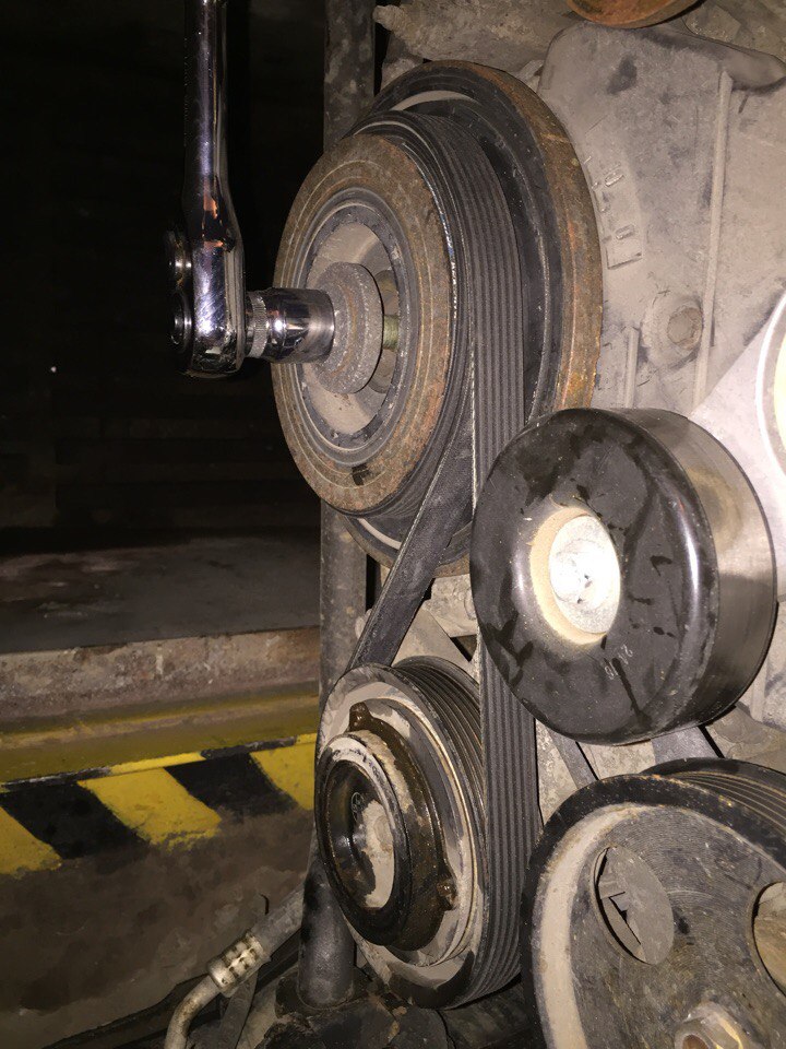

Всем привет! Решил заменить грм с помпой и всем сопутствующим, но столкнулся с проблемой. Не могу открутить шкив коленвала! Отдавал на сто, там проверенные ребята, с руками из плеч, и у них не получилось. Пробывали отстреливать пистолетом, ключом, трубой. Чиркали стартером, уперев трубу в пол. Раскрошили бетон и погнули ключ.
Что делать дальше? Что еще попробовать?
Парни боятся повредить шкив и вал. Помогите советом кто сталкивался с таким. Очень буду благодарен!

Milkis, пробовали и пистолетом и трубами. Все гнется. Болт на месте. Боюсь что его свернет. Новый я конечно купил, но если старый сломается то что тогда делать?!

не помню в какой теме, но кто то уже описывал данный способ. чтобы зафиксировать шкив коленвала можно воспользоваться старым ремнем навесного. обрезать его, накинуть на шкив кондея, а концы ремня обмотать вокруг шкива колена и подоткнуть под ремень. после этого можно откручивать г-образным , или палкой как писал beast_drc без всяких труб
сообщение 2.5.2018, 2:18
Сообщение #53
Метод с ремнём, реально, действенный - открутили болт за 3мин.
Мастер такого метода не знал, был приятно удивлён)
