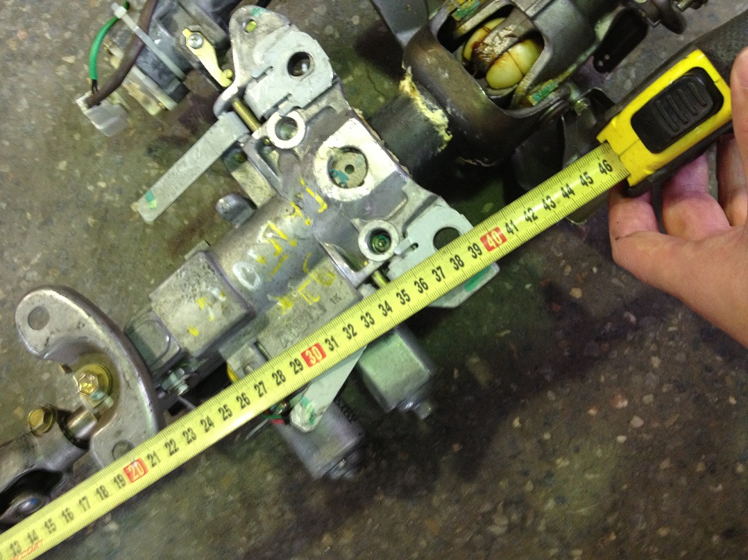

сообщение 6.10.2014, 18:45
Сегодня совершенно случайно под руки попалась рулевая рейка от Аристо, так на всякий случай сделал пару фото, вдруг сгодятся.

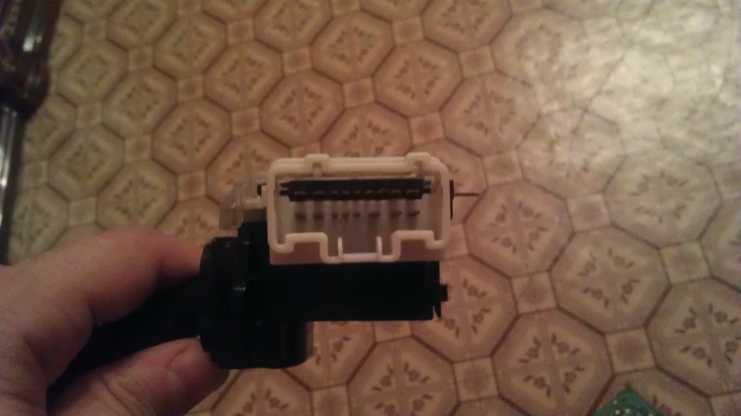

Как-то брал себе блок подрулевых переключателей от 161-й Аристо. Фишки такие же, как на Супер рестайл. Вроде дома лежат, поищу, отфоткаю.
Это переключатель поворотников.

Ildarka
сообщение 6.10.2014, 19:56
Сообщений: 913
Регистрация: 13.12.2009
Из: Нижнекамск, Татарстан
Пользователь №: 4 154
Имей в виду, что Аристовский блок подрулевых на Супру скорее всего не встанет. Подойдут фишки, а дальше смотреть надо.
сообщение 6.10.2014, 23:03
Andrey_22, в ширину расстояние сфоткал - молодец, а в длинну забыл ? biggrin.gif biggrin.gif

Если в ширину совпадёт, то в длину можно по фотке уже расстояние прикинуть smile.gif
сообщение 7.10.2014, 13:47

В выходные измерил расстояния на Супре:
На установленной колонке получилось нормально измерить
только нижнее крепление – оно совпало – 8см.
Остальные размеры немного не совпали (верхнее крепление около 12,5см., расстояние около 19,5см.)
НО там мешают другие элементы, так что возможно я криво измерил.
Может есть у кого, снятая Супровская рулевая колонка перемерить растояния?
