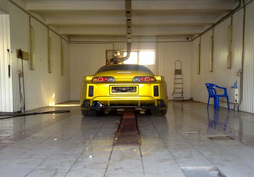

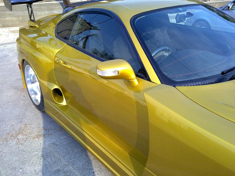

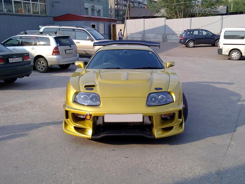

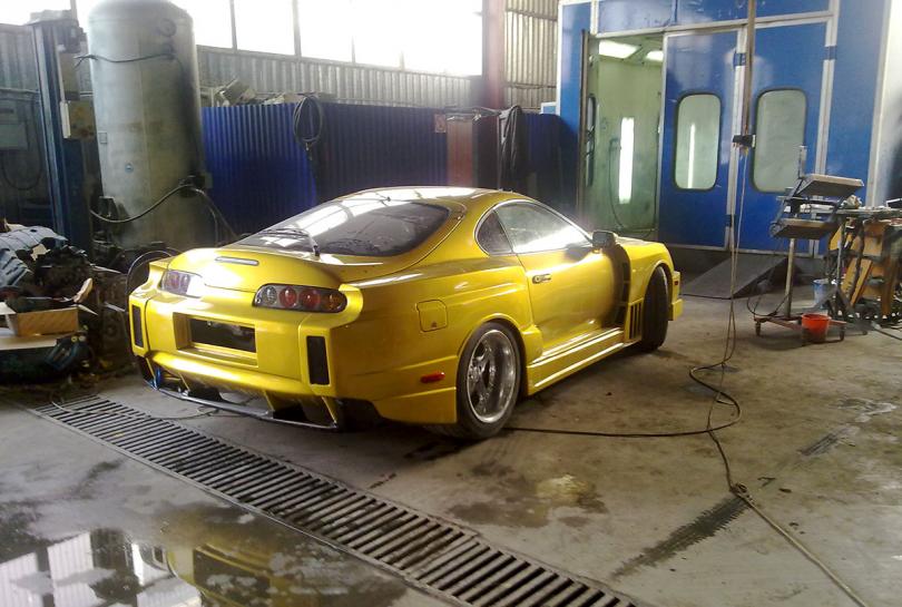

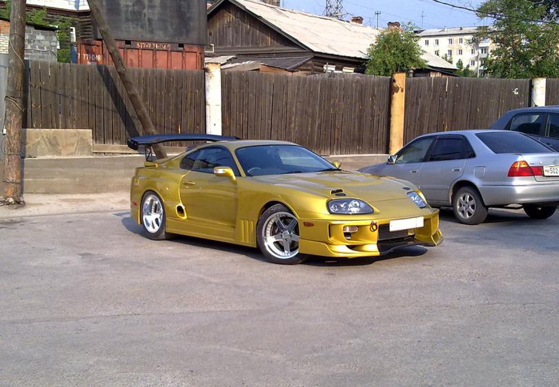

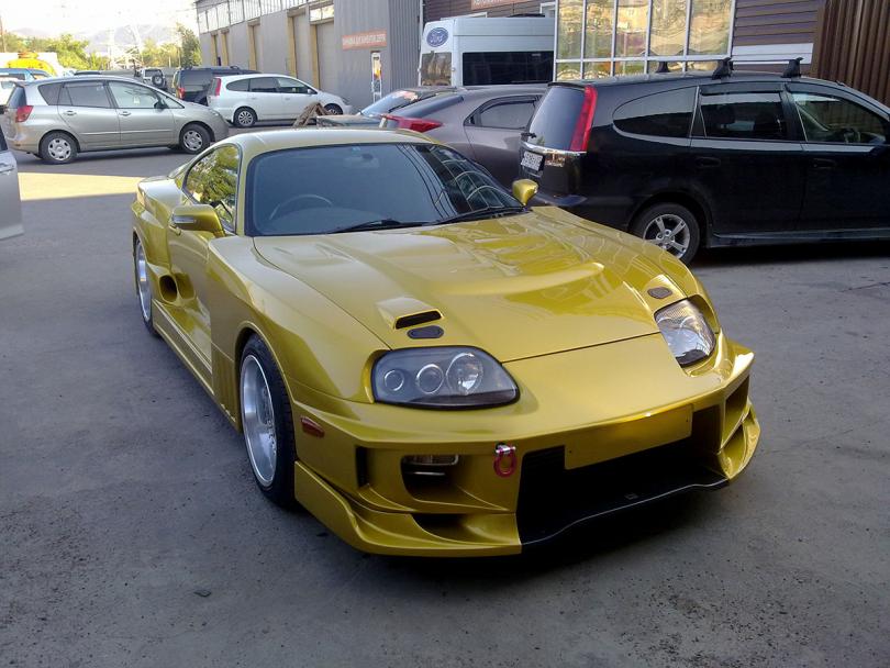

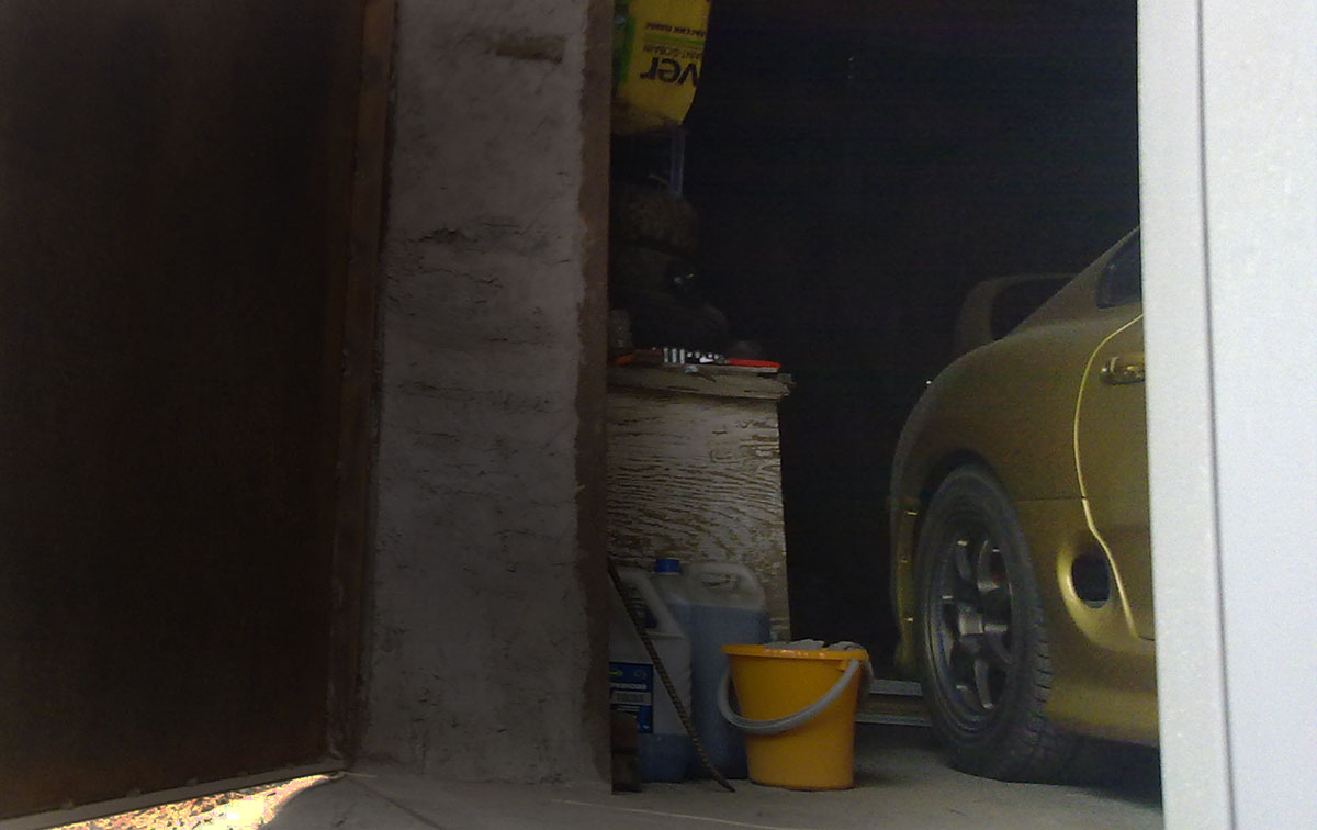

Примерно через год-полтора, решился загнать машину на полный перекрас. Сделали нормально, в нормальной конторе. По итогу машина стала золотистой и рестайлинговой внешне и внутренне)) Были установлены задние и передние габариты.
А весной 14 года начались реальные преобразования...
Это последнее фото перед перегоном в СТО на глобальные переделки.
instagram.com/dsnlive2000

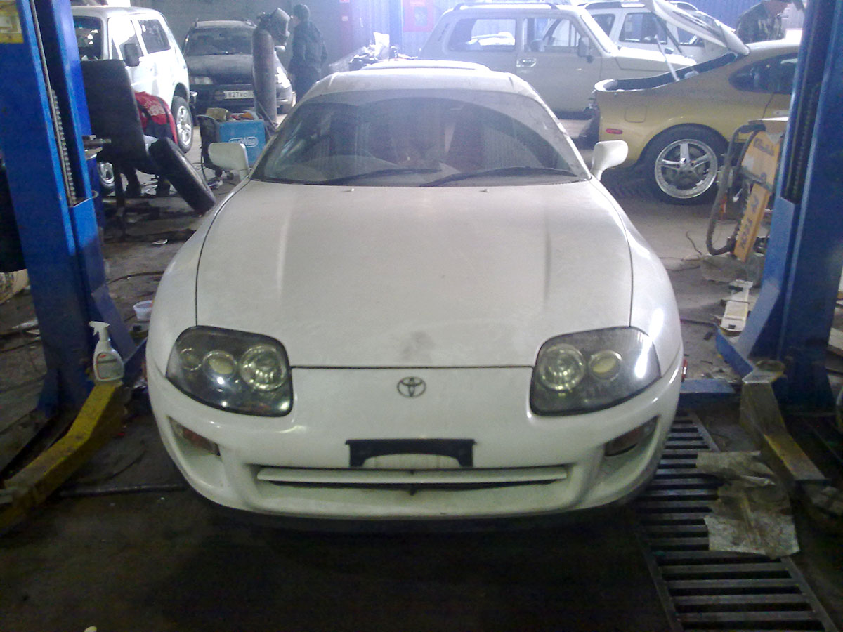

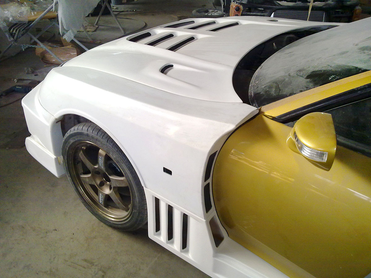

С помощью Andy-146 был куплен оригинальный обвес Chargespeed SUPER GT STYLE WIDE BODY.
С его же помощью куплен донор Supra JZA80 RZ-S, 2JZ-GTE, 2000 г.в. на автомате, с пробегом 97000 км в идеальном состоянии, распил по передним стойкам.
Это донор, на заднем плане красуется акцептор
Сообщение отредактировал arc - 1.10.2014, 20:19

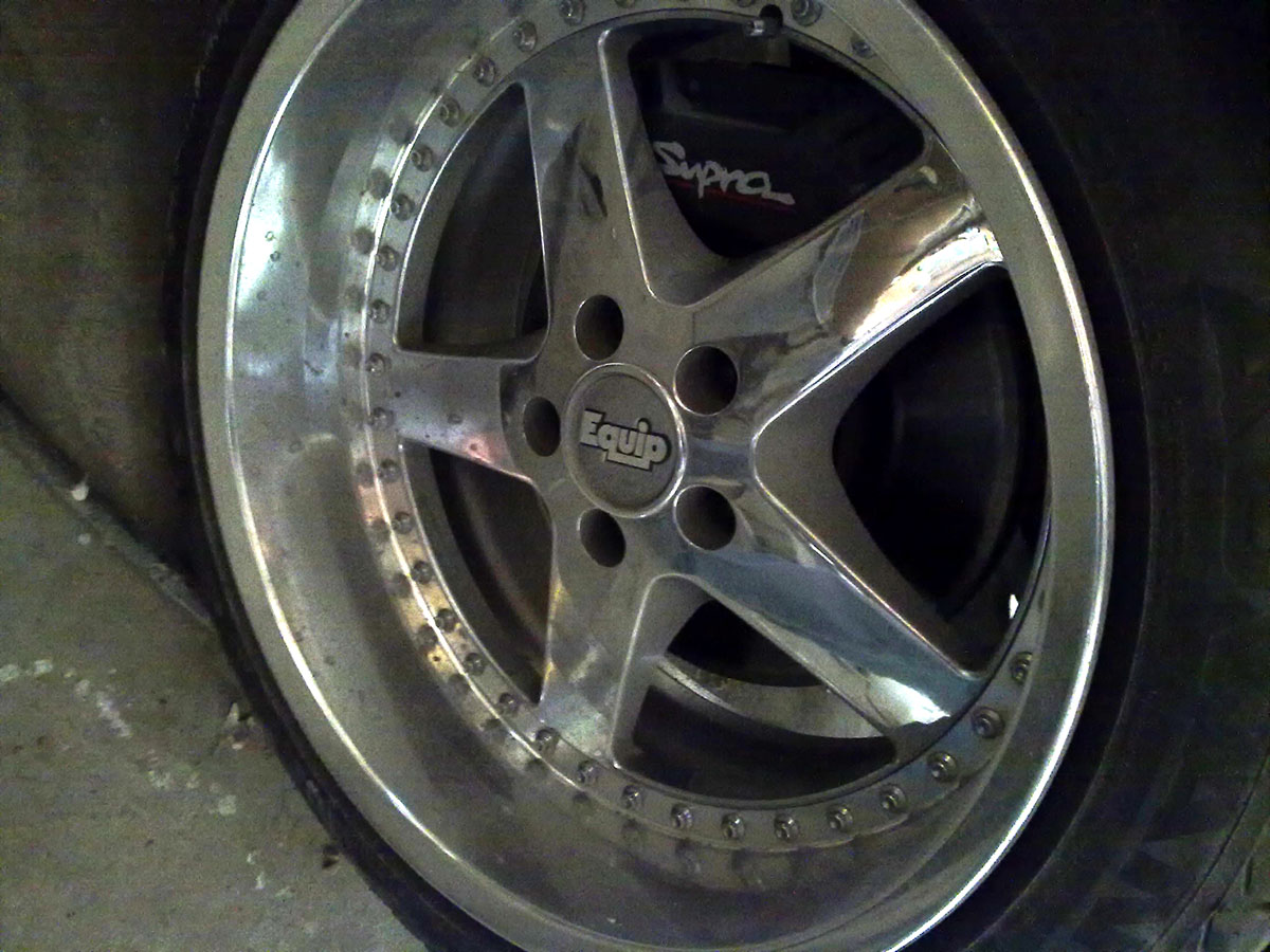

Пока ехал донор и обвес, были куплены новые стойки Tein SuperStreet + EDFC Kit, у Жени Sub был кулен кит тормозов от турбоСупры (на доноре, были обычные 2-х поршневые машинки, как на атмосфере), у Траволты бы куплен интеркулер Greddy Spec-LS, также был куплен тостый радиатор KOYO.
И самое главное, на дальнем востоке нашлись у LexAuto красивые диски WORK EQUIP 11 и 13JJ c хорошими вылетами и красивой полкой. К этим дискам была заказана новая резина, на перед Advan Sports V103 285/40/18 и Mickey Thompson Street Radial ET 345/35/18 соответственно

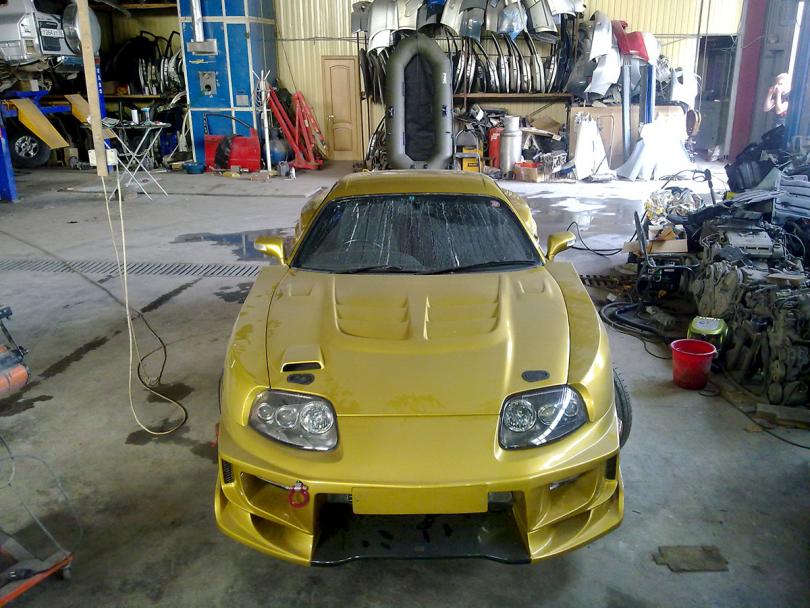

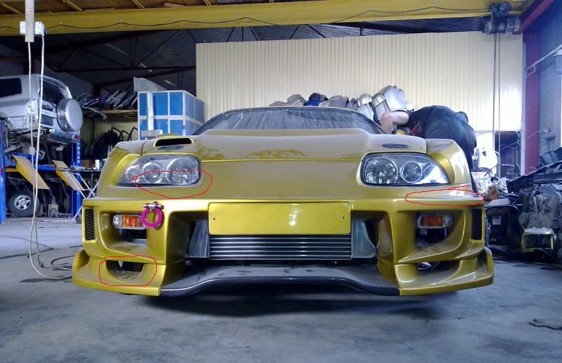

Сразу после приезда обвеса накинули на машину и посмотрели, как будет смотреться. На передней оси теешки сразу потерялись, хотя там стоят проставки +50
Сообщение отредактировал arc - 1.10.2014, 20:26

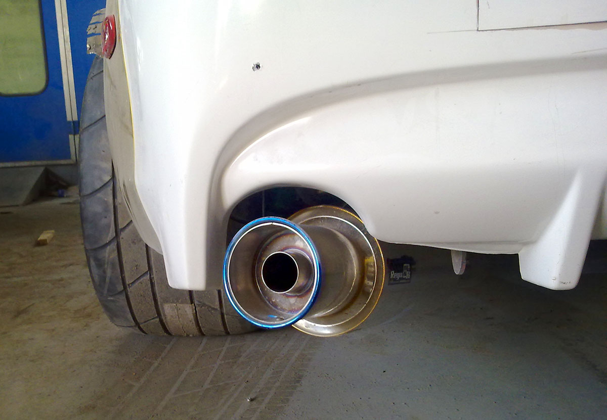

Сам обвес шел очень долго, но это стоило того. Качество просто супер, сделано идеально! На каждой детали свой номер. А в коробках в которых он пришел можно было упаковать саму Супру по частям - настолько они огромные были.

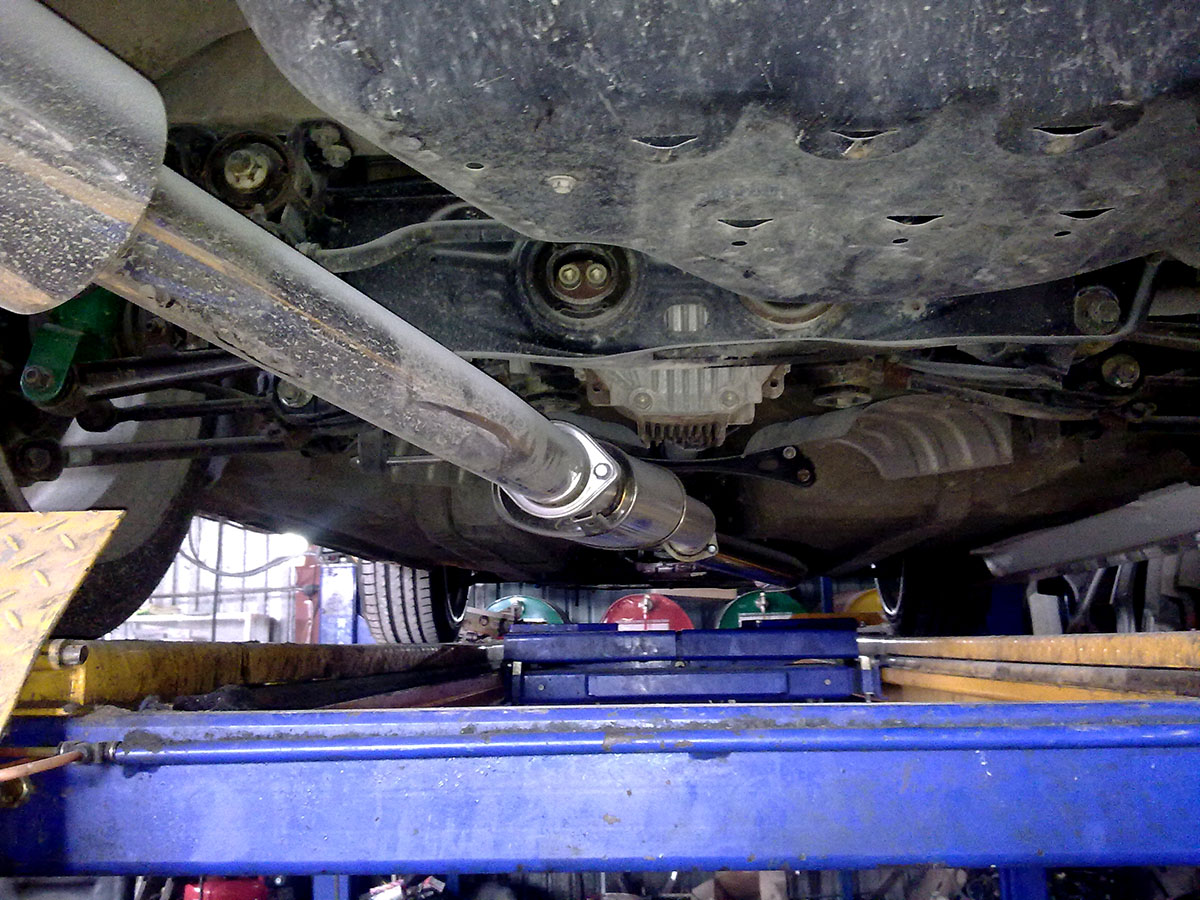

Также с обвесом пришел выпуск Kakimoto Regu06R, позже к нему был докуплен даунпайп Kakimoto и катализатор Apexi

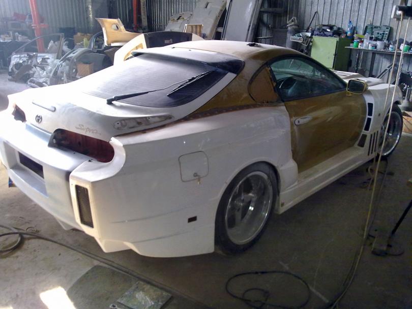

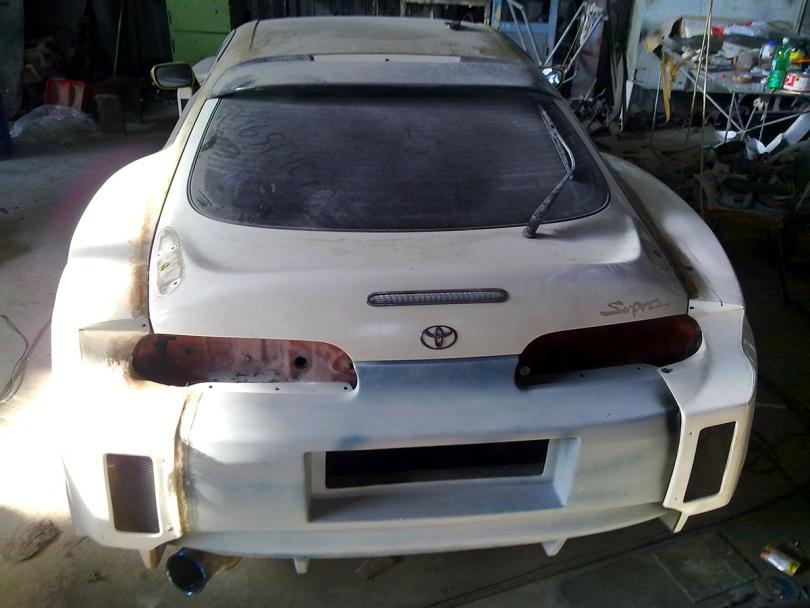

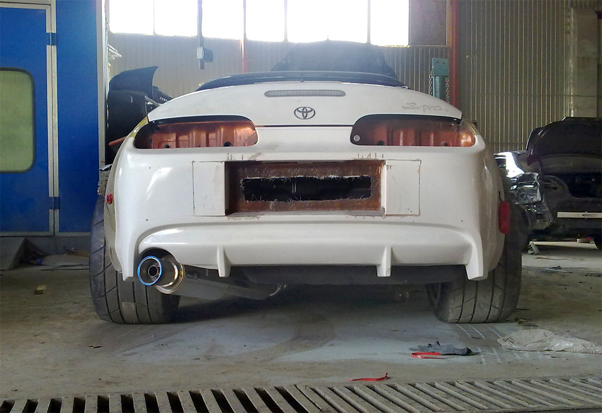

Начался процесс установки обвеса, попутно устанавливаются всякие ништяки. На заднем бампере из обвеса расширили рамку под еврономер. Кстати оперативно приехали передние колеса. Теперь в самый раз! и без проставок!
Сообщение отредактировал arc - 1.10.2014, 21:01

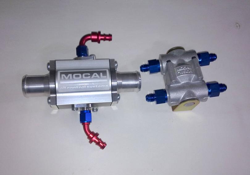

Установили масляный кит радиатора двс Greddy с переносом фильтра и термостатом. В проставку сразу закрутили сенсоры температуры давления масла Defi для показомера Defi DinGauge
Сообщение отредактировал arc - 1.10.2014, 21:11

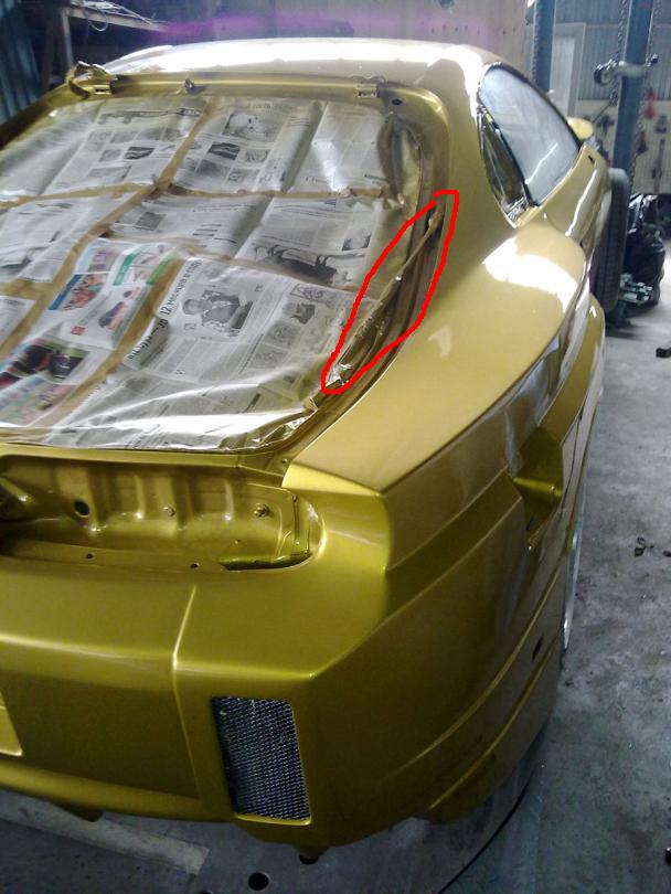

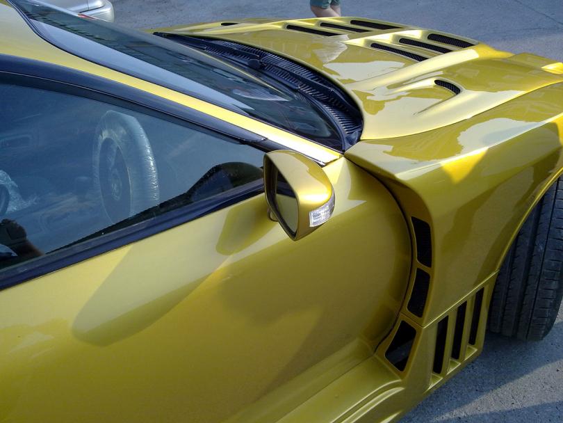

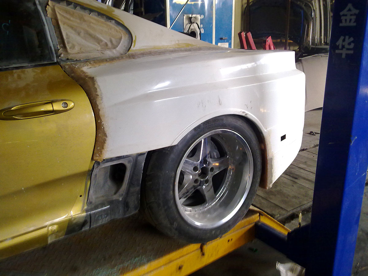

начали ставить задние крылья, для этого пришлось конкретно заморочиться и делать металлические жесткие увеличенные арки из металла, для жесткости

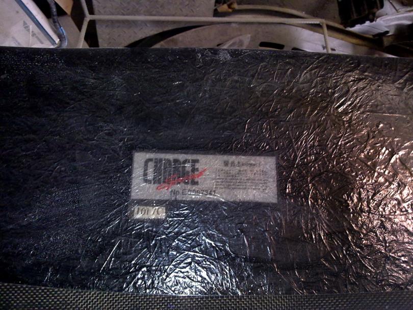

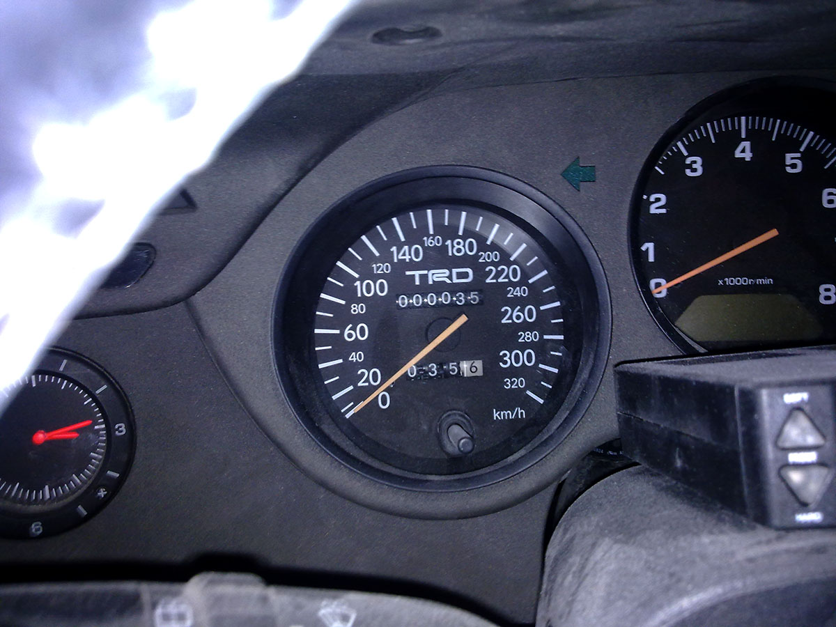

Был установлен интеркулер Greddy. В комплекте шел новый бачек расширителя ОЖ и змеевик для охлаждения ГУР, т.к. стандартные детали мешают установке. Все встало идеально.
До этого установили салон кожа+алькантара заранее купленный у Траволты с его широкой TopSecret GT300 Супры. + установлен спидометр ТРД 320 км.

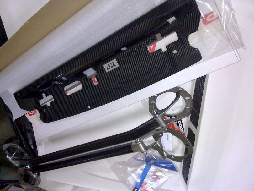

На перед и зад приехали карбоновые распорки Куско

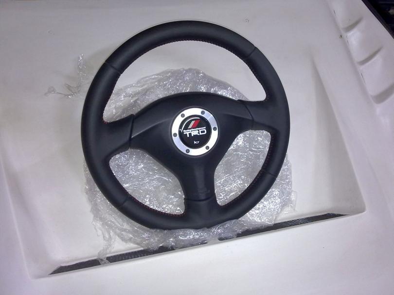

Из: пос. Степной
Пользователь №: 3 520
На машине сменены все молдинги и резинки салона на новые. Установлен черный ковер и сидения от рестайла. куплены сидения recaro sr с салазками и руль ТРД. Лобовое стекло взято от донора - оно в идеале.
Сейчас процесс в самом разгаре. Все снято за телефон, поэтому за качество фото не ругайте. По мере новостей буду сюда выкладывать инфу и фото.
