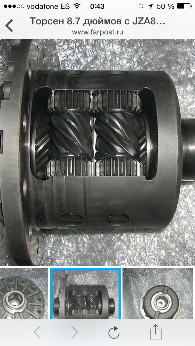

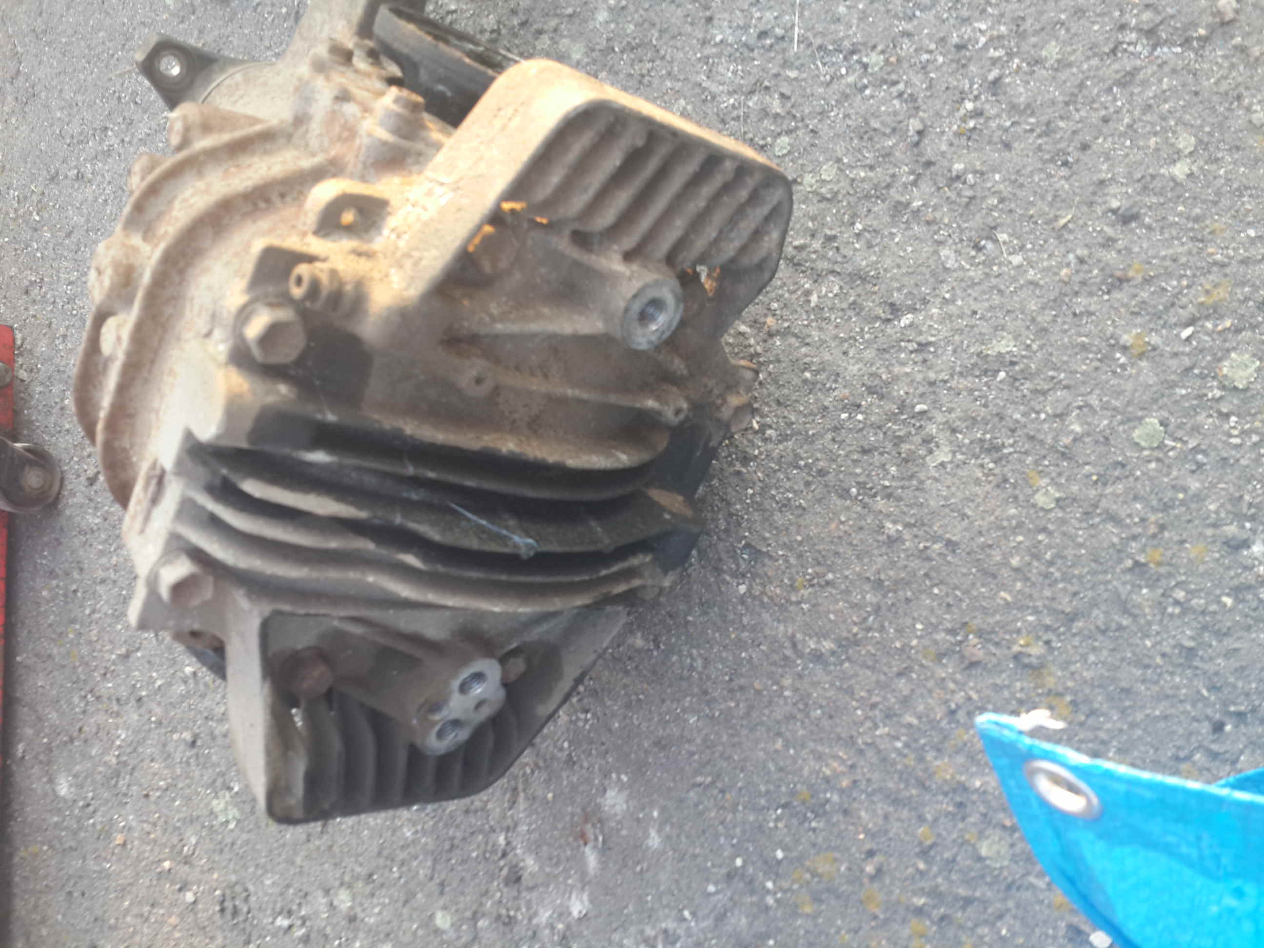

У меня тут накипело в общем smile.gif за прошедший сезон я таки добил свой большой редуктор с парой 3,26 и заводским торсеном
в тот же день привезли мне редуктор поменьше с такой же парой (3,26) и блокировкой Tomei 2way. Радости полные штаны smile.gif но не проехав и 1000км из-за косяков сборки в ходу срезало пару. Валяется еще один с атмо с парой 3,7 ткрытый но как-то его ставить на моё ведёрко не охота.
в Общем возник вопрос, а то я уже запутался, сколько видов редукторов есть на Супру большой и малый? или еще есть средний?
как я понял в моем редукторе блокировка целая, нужна только пара, можно ли поставить в нее пару 3,13.
предлагаю к знающим выписать пары которые можно поставить в каждый размер редуктора, и их каталожные номера для дальнейшей помощи на форуме.

ximik,
В таблице:
8.0 - малый, главная пара крепиться на 10 болтов,
8.7 - большой, главная пара крепиться на 12 болтов.
На фото - малый ...

Парни. Не знаю, в этой-ли теме пишу. .
Есть редуктор большой, ушастый, с парой 3.2. Пара целая.
В нем испорчен torsen, сложно ли его заменить, в продаже есть эти механизмы отдельно.
Какие есть тонкости в замене?
сообщение 30.9.2015, 17:01
Сообщение #90
Есть, ищи, они как раз недорогие, ибо люди их покупают по ошибке вместо 10-болтовых.
Из тонкостей - под него лучше иметь боковые крышки с того редуктора, откуда снят, но их 99,9% не будет. А поставив другой дифференциал, люфт может превысить допуск и пятно контакта из-за этого тоже съедет, что чревато. Люфт можно убрать заменой регулировочных шайб, которые как раз стоят в боковых крышках, но их надо заказывать (как правило, из Японии) и только по факту промера.
P.S. Из-за того, что они долго валяются в гаражах у тех, кто по ошибке купил, стоит удостовериться в отсутствии ржавчины и еще хорошо поторговаться.

Sub А возможно купить этот механизм, и перекинуть шестеренки, которые у меня испорчены?
И что за шайбы регулировочные, они есть в продаже?
сообщение 30.9.2015, 21:46
Сообщение #93
Не думаю, что стоит вскрывать сам Торсен.
Шайбы есть. Я же написал, что заказывать их придется из Японии и только после промера.

Ребят кто может помочь?Есть в продаже редуктор от атмо Супры на нем две подушки крепления с завода,на открытых шла одна подушка же?А если 2 то торсен?или открытый тоже шел на двух подушках на атмосферках?А продавец написал 49/13,может от гетрага?на редукторе с гетрагом что открытый что с торсеном с двумя подушками идут вроде
Сообщение отредактировал Руслан - 22.10.2016, 10:30
сообщение 22.10.2016, 13:45
Сообщение #97
49/13 с Торсеном = 2JZ-GE + V161, на них никогда не ставили открытый дифф.

получается с торсеном?вот фото редуктора,если от гетрага редуктор то вообще подойдет на атмо автомат?
Сообщение отредактировал Руслан - 23.10.2016, 9:53
сообщение 25.10.2016, 0:15
Сообщение #99
Я не экстрасенс. Попроси продавца открутить 8 болтов и всё сразу станет ясно. За 14-20 лет туда могли уже залезть.
Если редуктор снят с SZ-R рестайл, тогда на атмо+автомат и на атмо+W58 не встанет. Это, по сути, такой же редуктор, как и на турбо-автомате. Фланец и муфта там больше, чем на обычных атмо.
