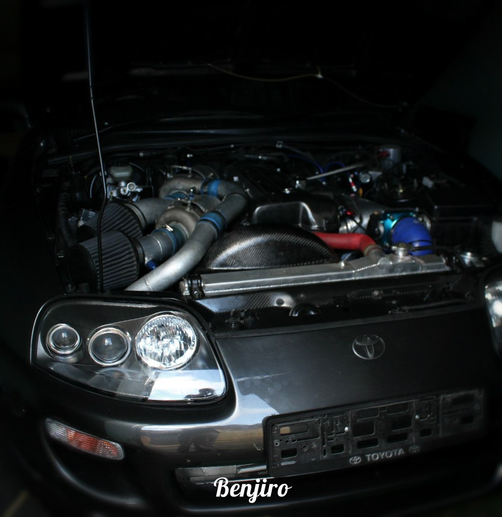

Занимался я пару лет назад карбоном, где-то креативил и изготавливал с нужными формами и дополнениями. Лепил макеты и т.д. Закарбонил весь моторный отсек, крышки мотора,блок предохранителей, кожух радиатор, что-то лепил по салону. К примеру стойка под датчики изготавливалась с нуля. Фото прилагаю.
Дальше фото

Да, приокльно получалось. Макетировать тоже умеем, но тут не об этом smile.gif Меня больше приклекает ламинация. Т.е. если изготавливать полностью из углеткани - то необходима цель - облегчение, а это уже немного другая обрасть и технологии. Тут же исключительно эстетика. Хотя конечно подиум под датчики имеет смыл делать целиком. На селике я тоже уже затянул в карбон все что можно, на Супре еще не делал.

Цель была не облегчение, в родной стойке нельзя установить датчики, поэтому геометрия делалась другая. Ламинировать проще, чем изготавливать, минус в том, что идёт утолщение заводских деталей детали и не всегда можно изменить геометрию. Считаю, что карбона должно быть в меру, хотя я и так увлёкся biggrin.gif

Его конечно должно быть в меру, но мне нравится когда его достаточно много smile.gif Унылый серый пластик смотрится хуже smile.gif Изготавливать сложнее учитывая процесс моделирования. Заложить ткань в готовую матрицу легче. Но это разные немного вещи smile.gif А кстати родной пластик становится толще не значительно. Ну ты вкурсе и так smile.gif
