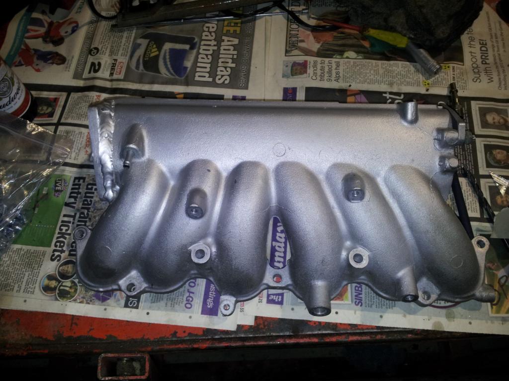

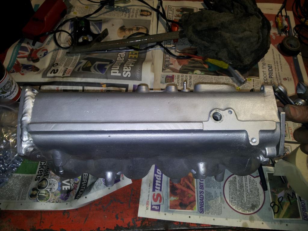

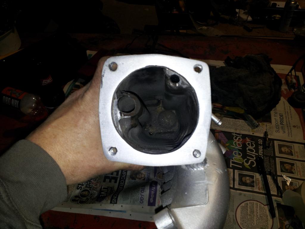

Нашел только такой вариант, вытачиваем фланец под дросель и привариваем к стоковому коллектору)))
http://www.supraforums.com/forum/showthrea...body-conversion
и вот
http://www.mkivsupra.net/vbb/showthread.ph...ified-tt-plenum

вытачить из аллюминиевой болванки заготовку под дроссель в 100мм и приварить к сток коллектору ума не много нужно.,только вот будет ли в этом толк,при сток коллекторе????

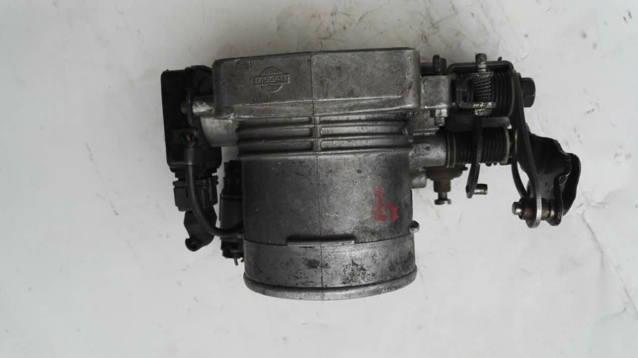

С большим дросселем на механике будет тяжко трогаться, особенно если маховик облегченный.
Многие берут дроссель от Инфинити потому что он открывается нелинейно. Была о нем тема на supraforums, с замерами, но сейчас не найду ссылку.
Установить наверно можно изготовив переходник. Надо смотреть по месту.

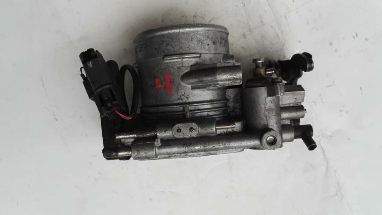

А есть у кого распиновка дпдз инфинити и нашего, чтоб поменять пины и оставить дпдз от финика
сообщение 12.2.2016, 23:37
Когда ставил использовал мануал от Супры и Гугл по финику. Там все легко, только на финике 2 фишки, одна чисто дпдз, вторая доя холостого хода. Ничего сложного smile.gif

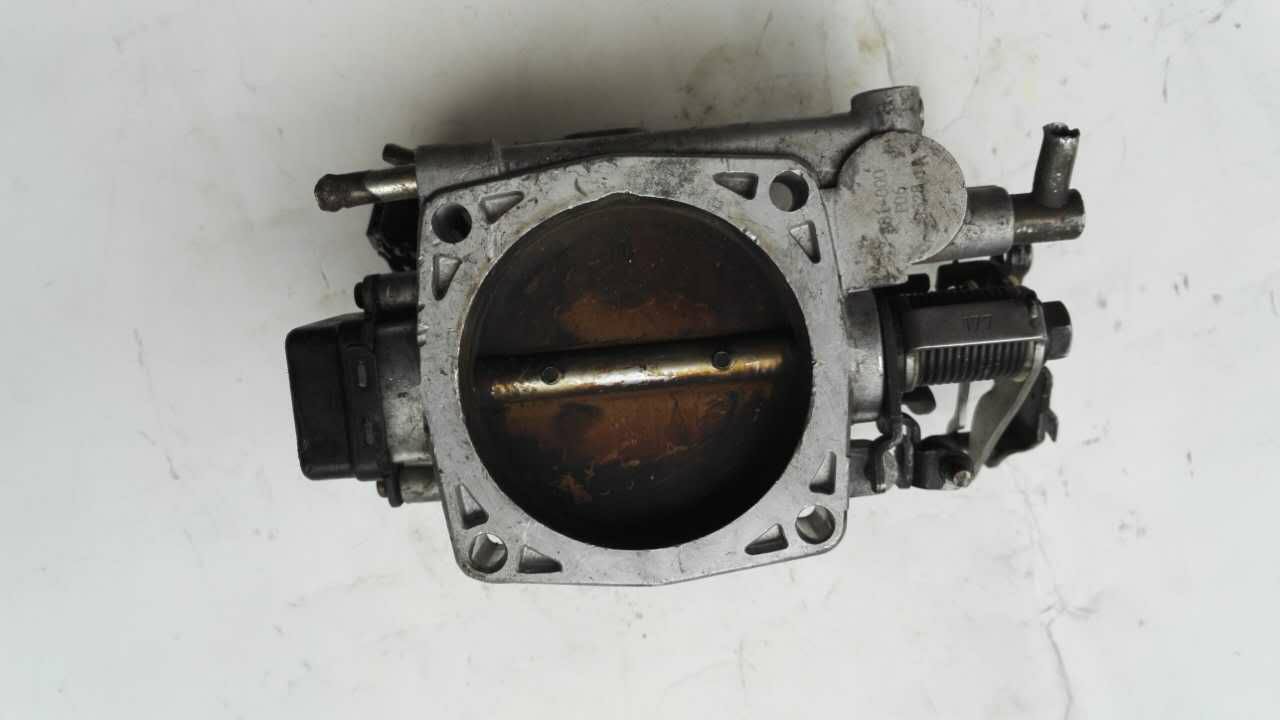

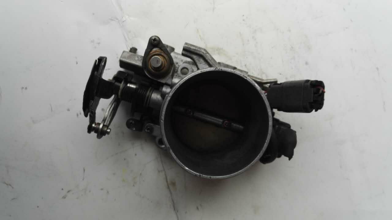

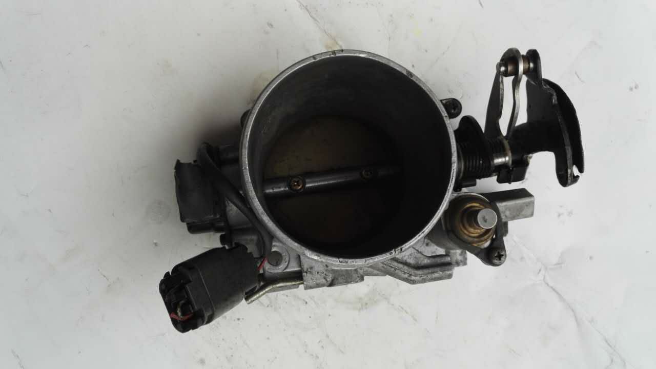

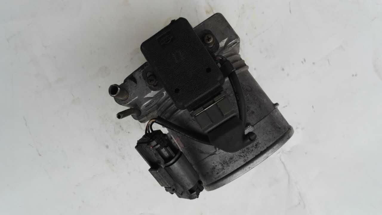

Вот дроссель и что нашел по контактам

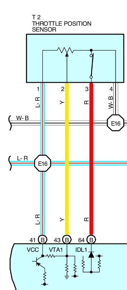

сообщение 13.2.2016, 10:55
Вот фишка на джезет и схема
1 - vcc (+5v)
2 - vta1 (сигнал дпдз)
3 - idl1 (флаг холостого хода)
4 - земля
Как видно в тойоте 4 контакта и один и тот де датчик служит для определения положения заслонки и для определения положения "холостой ход"
На ниссане используется два датчика для этого по три контакта каждый.
К слову в АЕМ2 контакт idl1 не используется, как в других мозгах - хз
Найду распиловка попозже и выложу сюда
