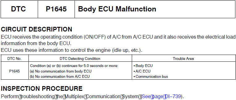

P1645 Неисправность ЭБУ кузова это как понять то?

описание схемы
ЭБУ получает рабочее состояние (вкл/выкл) кондиционера ЭБУ и получает информацию о электрической нагрузки от ECU кузова
ЭБУ использует эту информацию для управления двигателя (холостой ход, и т. д.)
условие (А) или (б) продолжается в течение 5.0 сек или больше
(а) нет связи ЭБУ форма тела
(б) нет связи форма кондиционера
я перевел. Минуса чтоли нет на компе?
сообщение 7.5.2016, 18:22
Разъем должен быть на косе. Если при сращивании не сделали, то надо дать подзатыльник электрику.
Добавить не проблема. На OBDII много проводов для этого не нужно.
Исходя из поиска, проблема может быть в управлении АКПП.
Другой мозг пробовал ставить? А этот вскрыть и посмотреть на предмет вздувшихся конденсаторов? Обычно при свапе у дорестайловых мозгов не возникает проблем с отсутствием автомата.
Вся земля должна быть на своих местах. Из-за отсутствия могут всякие барабашки проявляться. Делать надо правильно с самого начала, чтобы потом не бегать и не искать причины проблем.
