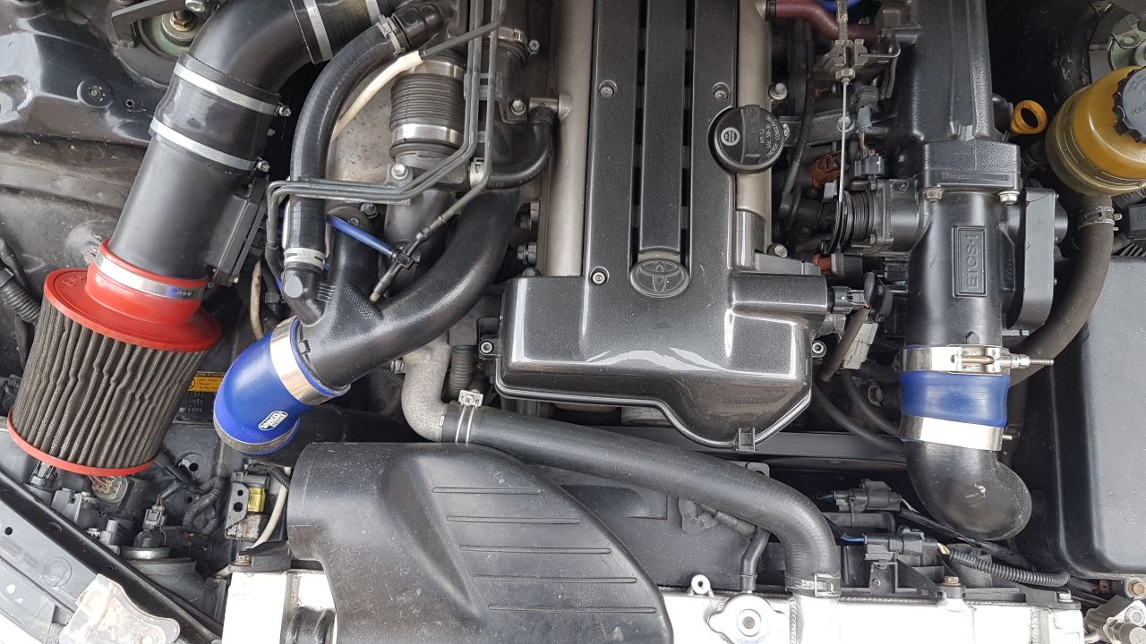

Всем привет. Перечитал все темы и не нашёл подходящей.
Имеем Lexus is200 (Altezza), мотор 2 JZ-GTE (сток с Аристы 161)
Решил поставить контрактные турбины (мои подкидывали масло),немного поискав,нашёл очень интересный вариант. Турбины USDM supra ct 12B с коллектором и всеми трубками. (30т.р.) Решено,купил...
Позвонил знакомому по поводу установки их на мотор (сам нахожусь в коммандировке). Сделано, комплект,турбины с коллектором и всем остальным установлены, даунпайп переварен (старый был 2×53мм, новый сделали одинарный 80мм). Залили "жидкости", завели, работает. (Ну, Слава Богу))
Выхлоп весь на 76й трубе, интеркулер стоит, бустконтроллер стоит, Я попросил погазовать, дабы послушать турбинки и тут началось самое интересное)) При сбросе газа (спустя пару сек.) из воздушного фильтра доносится глухой, "теплоходный"))) звук (ну реально похож))), до замены ничего подобного небыло. Блуоф стоит и работает, байпаса заводского нет,трубка, которая вместо байпаса, заглушена внутри (ничего не изменяли,всё как было,так и осталось), шланги вакумные соединили ТАКЖЕ КАК БЫЛИ НА СТ20х турбинках.(может быть именно здесь косяк?)

Домой прилетел. На следующий день поехал и забрал машину от мастера. Там немного "поугарал" со звука))
Проверили подключение вакумных трубок-Ок
Отсоединяли, по очереди каждый из актуаторов, при этом каждый раз "подгазовывали"-Звук не поменялся
Нижний актуатор-падаёт признаки жизни,т.е. когда газуем и смотрим на него,шток-ходит.
Пока,проблема имеется((

Продолжаю "войну" с непонятным звуком. Сегодня, снял "тот самый", нижний актуатор,проверил (мануал прочитал, но я даже незнаю как "дунуть" определённой давление)
Проверил простым, но как мне показалось,достаточно действенным методом.
-Оттянул за тягу
-закрыл пальцем вакумный штуцер
-Наблюдал за тягой.
Спустя минуту, тяга не сдвинулась и на миллиметр.
Установил всё в обратной последовательности, звук, как Вы поняли никуда не "ушёл"
Динамика,как мне кажется немного ухудшилась в сравнении с заводскими улитками, вообщем, как всегда((

Много-ли мало-ли времени прошло,а звук как вы поняли не ушёл. За это время был куплен vems ecu+ 540cc от Toyota Caldina+ walboro 255л.ч. для "Правильного" буст-АППА. Так как с местом под капотом у меня мягко говоря туговато, было решено опустить мотор (ибо EGT хотелось внедрить "по правилам" на выоде из 5го либо 6го целиндра.
Ну и Конечно же в планах было снятие турбин и их детальный осмотр.
Сняли-посмотрели-нашли((
На стенке 1й турбы "весьгейтной калитки" красовалась трещина с волосок.
"Бинго!!!" подумал я и поехал в гараж за старыми турбами. Всё установили, завели и "вуа-ЛЯ", усё чётко.
Такие дела, ребя,
P.s. турбики выкинул на продажу "ПОД РЕБИЛД" вдруг кому ННадо))
