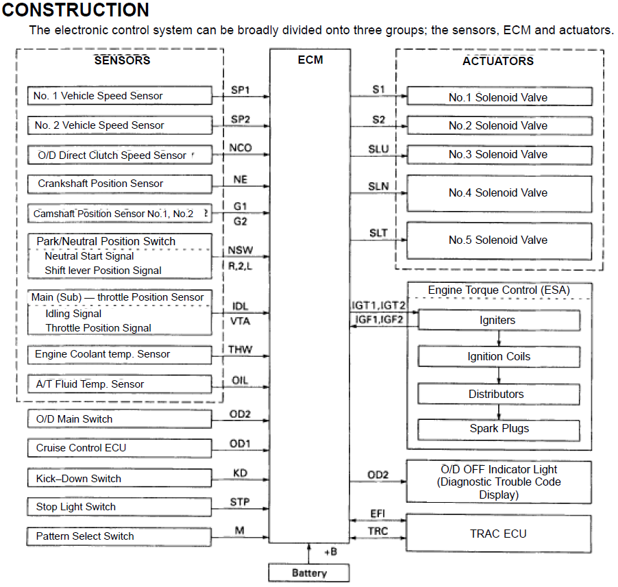

Нашел мануал по самодиагностике:
Коды самодиагностики считываются по числу вспышек индикатора "O/D OFF" при замкнутых выводах "TE1"-"E1" разъема DLC1 под капотом или "TC"-"CG" разъема DLC3 под приборной панелью и включенном зажигании (при этом должно быть разрешено включение повышающей передачи — "O/D OFF" не горит).
Правильно ли я понимаю, что индикатор "O/D OFF" должен гореть на панели приборов?
Если да, то как быть, если у меня панель приборов от механики?
Если я куплю приборку от автоматной машины, правильно ли я понимаю, что для ее подключения мне нужна будет проводка с автоматной машины, или же в штатной косе предусмотрено подключение как механики, так и автомата?

Этот "мануал по самодиагностике" откуда? Кто написал? Для какой машины? Если для маркообразных, например, то там пины для замыкания могут быть другие. Например, TC-CG было у меня на Кресте JZX100 с мотором 1JZ-GE VVT-i, там просто не было пина TE1. Так что не надо изобретать велосипед. Открываем мануал по Супре и читаем его!
Можно просто подключить лампочку к пинам у мозга или приборки, откуда идет сигнал на лампу O/D. Схемы выложены в разделе FAQ.

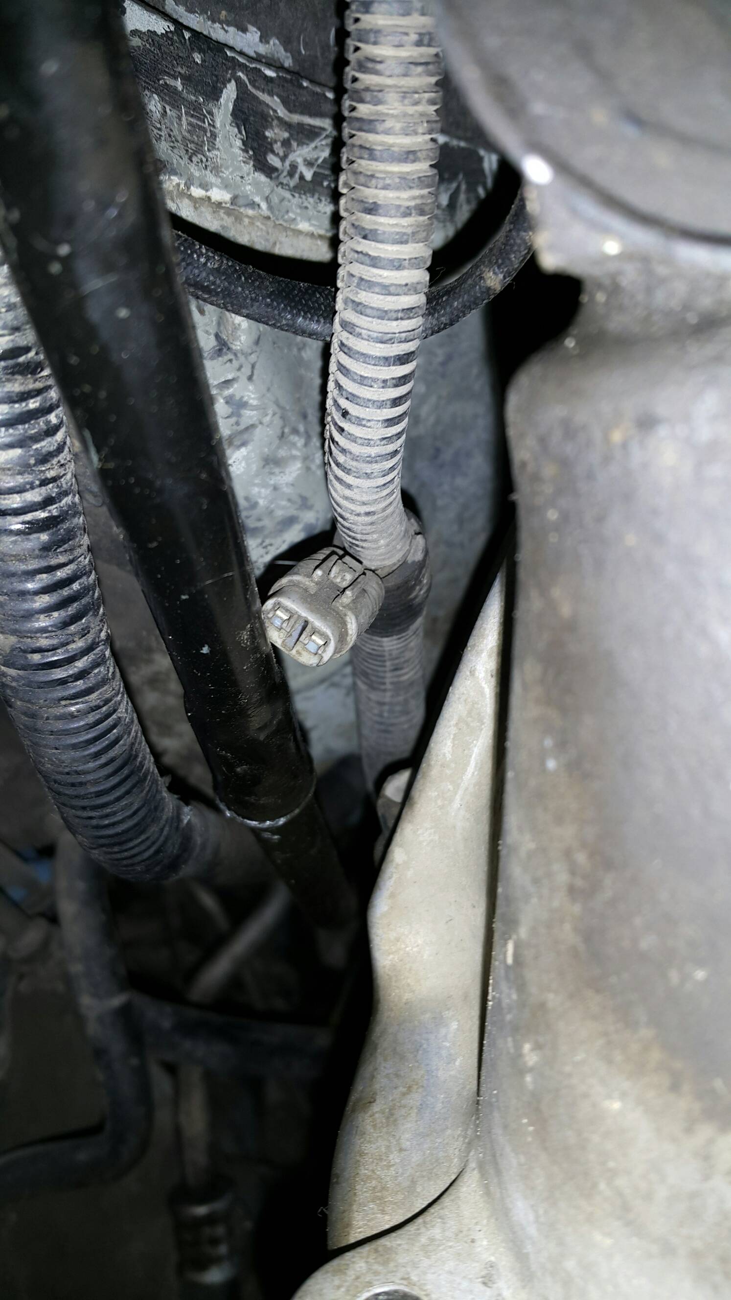

Сегодня удалось доехать до электрика. Через разьем на двигателе считать данные не удалось. Опытным путем выяснили, что от мозга сигнал на диагностические пины приходи в разъем в салоне. Сделали перемычкудиагностических разъемов. Ошибок двигателя нет - чек мигает. Подключили лампочку к проводам от мозга на O/D. Ошибок нет.
На неделе заезжал на яму, посмотрел проводку на коробке. Т.к. не специалист и не было прибора, то просто снял-поставил фишки на автомат. Было подключено три фишки. Также нашел две фишки на проводке, которые никуда не подключены.
Кроме этого, если в коробке работают передачи L вторая и задняя, а на D она работает только на одной передаче и не переходит на повышающую и понижающую, это все-таки аварийный режим? Где-то я слышал, что при аварийном режиме не работают все передачи кроме той, на которой коробка встала в этот режим.

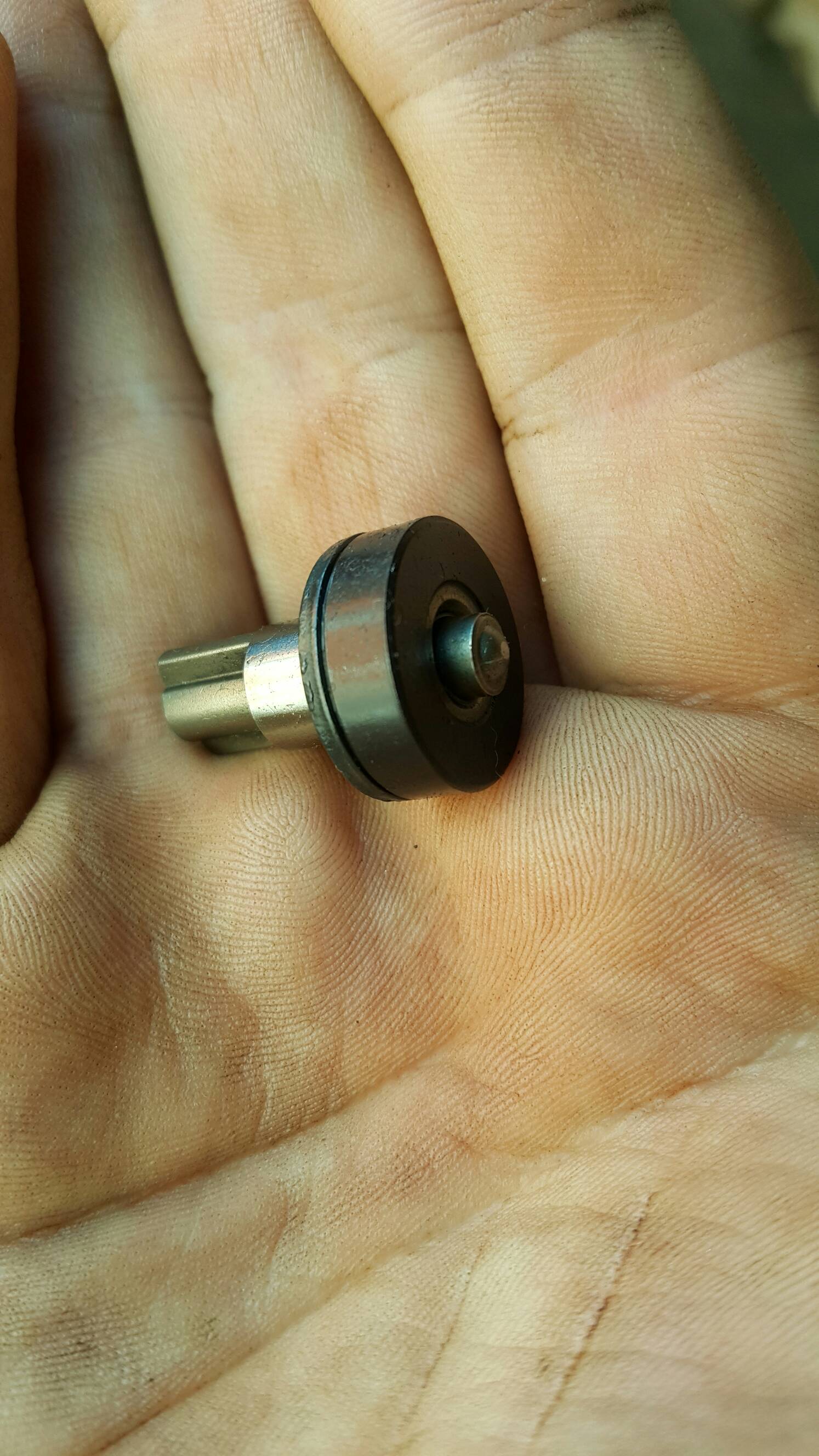

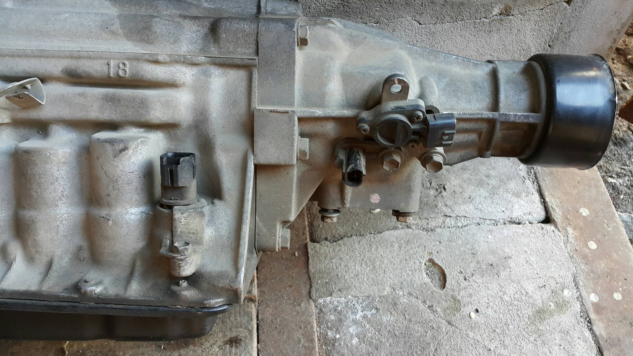

На неделе загорелся чек. Считал ошибку - 42я - датчик скорости.

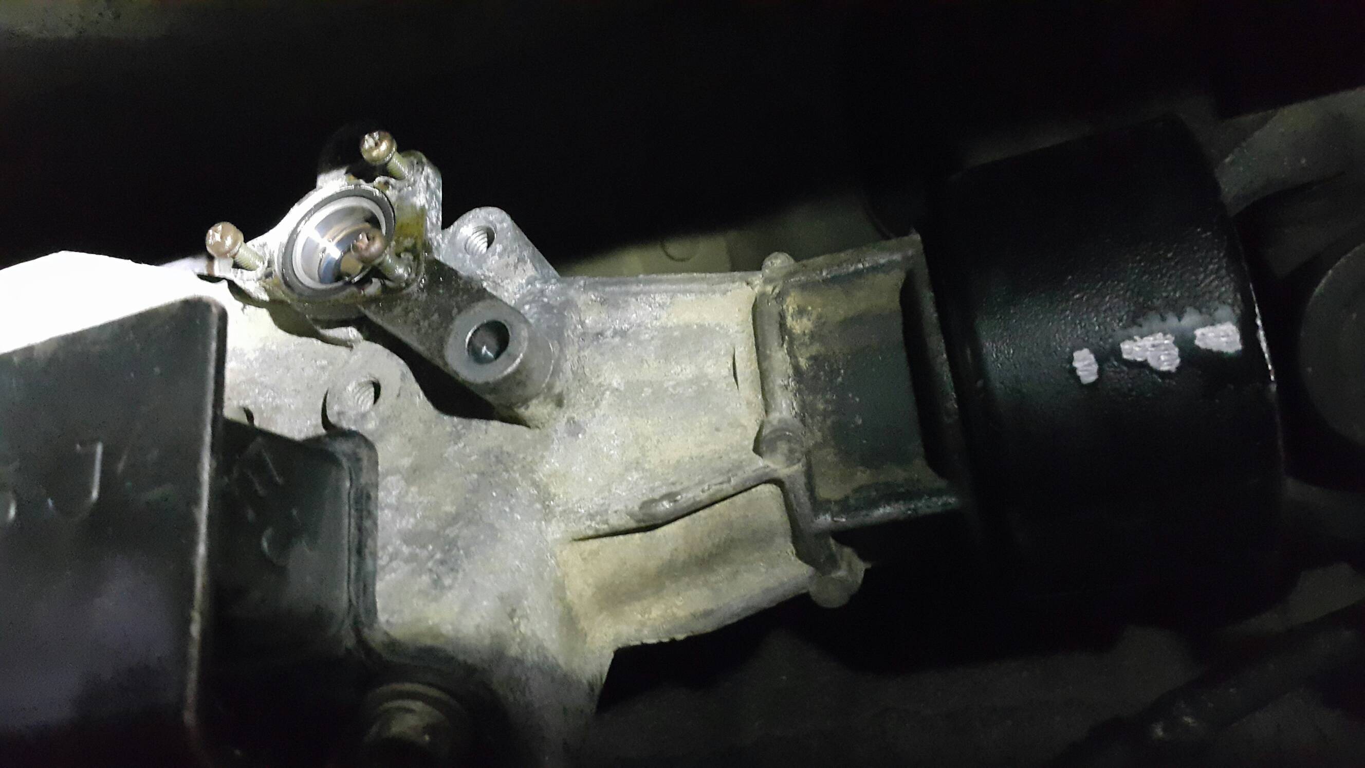

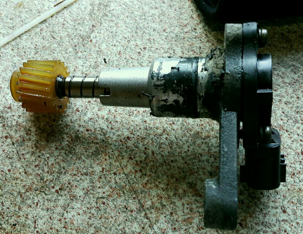

Сегодня заехал на яму, решил снять датик скорости с коробки, чтобы посмотреть номер и заказать новый. В интернете нашел фотки и положение датчика. Снял свой. Он вообще не похож на те, которые я видел. По номеру на датчике интернет вообще ничего не выдал.
Кто разбирается, скажите пожалуйста это датчик скорости? Если да, то как его и где заказать? Может номер у кого есть.
В добавок у симптомам: при наборе скорости в режиме D обороты двигателя на тахометре подвисают после четырех тысяч. Скорость набирается быстро, а обороты растут медленно. Плюс 42я ошибка. Это меня и натолкнуло на мысль, что либо датчик скорости неисправен, либо проводка к нему ведущая.
Фото:

Прошу прощения, это я оказывается только верхнюю часть его снял. Вот он полностью:
Вопрос остается тот-же - Как заказать новый?
сообщение 13.8.2017, 12:59
На турбо Супре выход из коробки - прямоугольный фланец, на Аристо - треугольный фланец под резиновую муфту.
Это на фото не супровская АКПП, по крайней мере, точно не с турбо (датчик скорости там стоит справа). Откуда коробка? С атмо?
Датчик скорости лежит в разделе "Электрика"
JZA80 TT AT (05.1993-09.1997) + JZS147 = 83181-24040
JZA80 NA AT = 83181-24050
