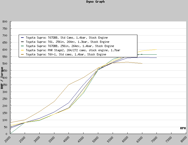

Лично считаю T04Z, GT4088R, T04R, PT67DBB (примерно одинаковый спулап и потенциал) очень даже городскими турбами на 2J (валят с 4 тыщ до редлайна). Погоня за HTA не оправдана экономически, т.е. этот НТА проявляет себя во всей красе только на большом бусте (что опять же не про нас).

улитки "40-гаррет" нет. 40 - это серия. Там есть от 4082 до 4094. И в пруд не лезть и рыбку съесть - не выйдет. Попроси Sub'a или Audison'a, чтоб прокатили и посмотри как дует pt67dbb. От этого и сможешь плясать. Лично я полный буст на 4 тыщах считаю вполне городским... а кому-то может на 3500 надо и не позже...
