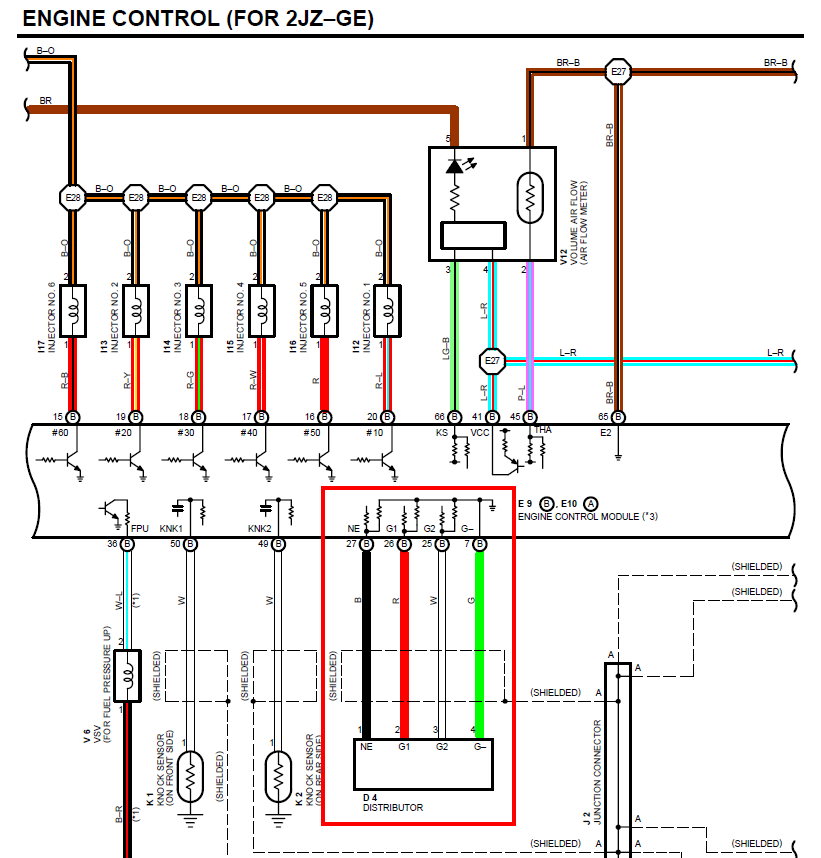

Смотри датчик колена или распреда, хотя за тоетами такого не замечалось,но за митсубами есть проблемка по нагреву датчиков и потере работоспособности , на небольшой интервал времени.
-"Войны меняются,а солдаты все те же..." (с) 2PAC
сообщение 26.1.2019, 23:34
BUCH, на 2JZ-GE нет этих датчиков, там они, так сказать, встроены в трамблер.

У меня такое было с датчиком коленвала... нагревался и переставал работать ...
