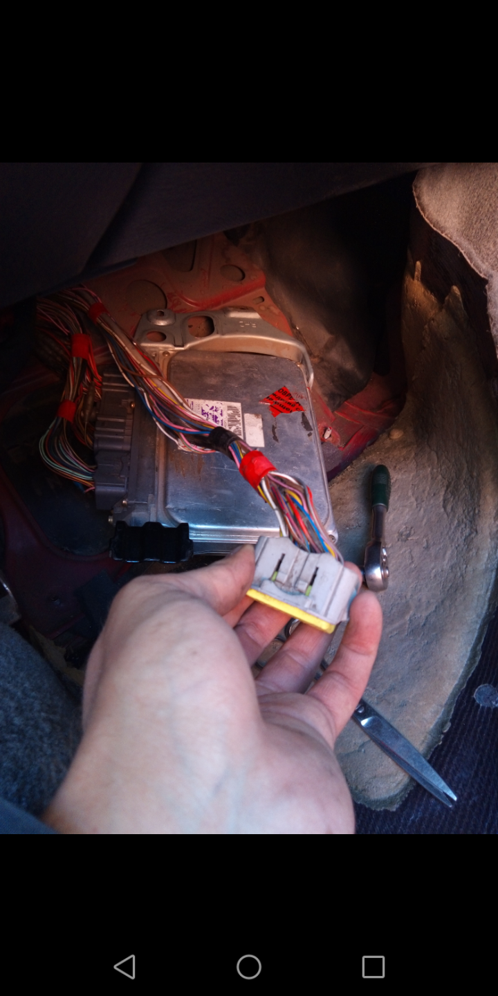

Там стоит фишка. Она оранжевого цвета. Свободных мест для этой фишке не шашел. Даже снимал бардачек. Но и там тоже ничего

Если можно, покажите фишку с лицевой стороны. Попробую поглядеть в электро схемы. Обычно, там нарисованы фишки снизу.

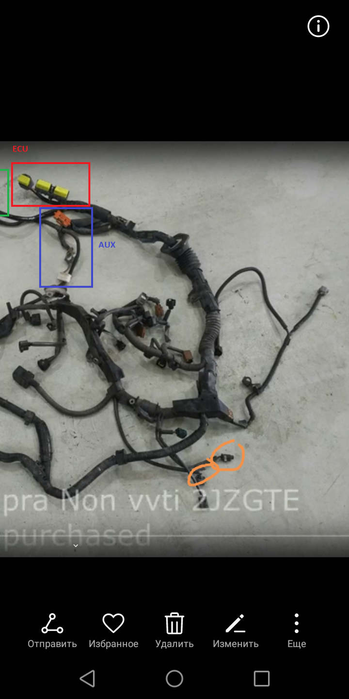

Update
Наткнулся на фотку косы с Супры. Насчет желтого, не уверен. Остальное, вроде бы вот так, как расписал.

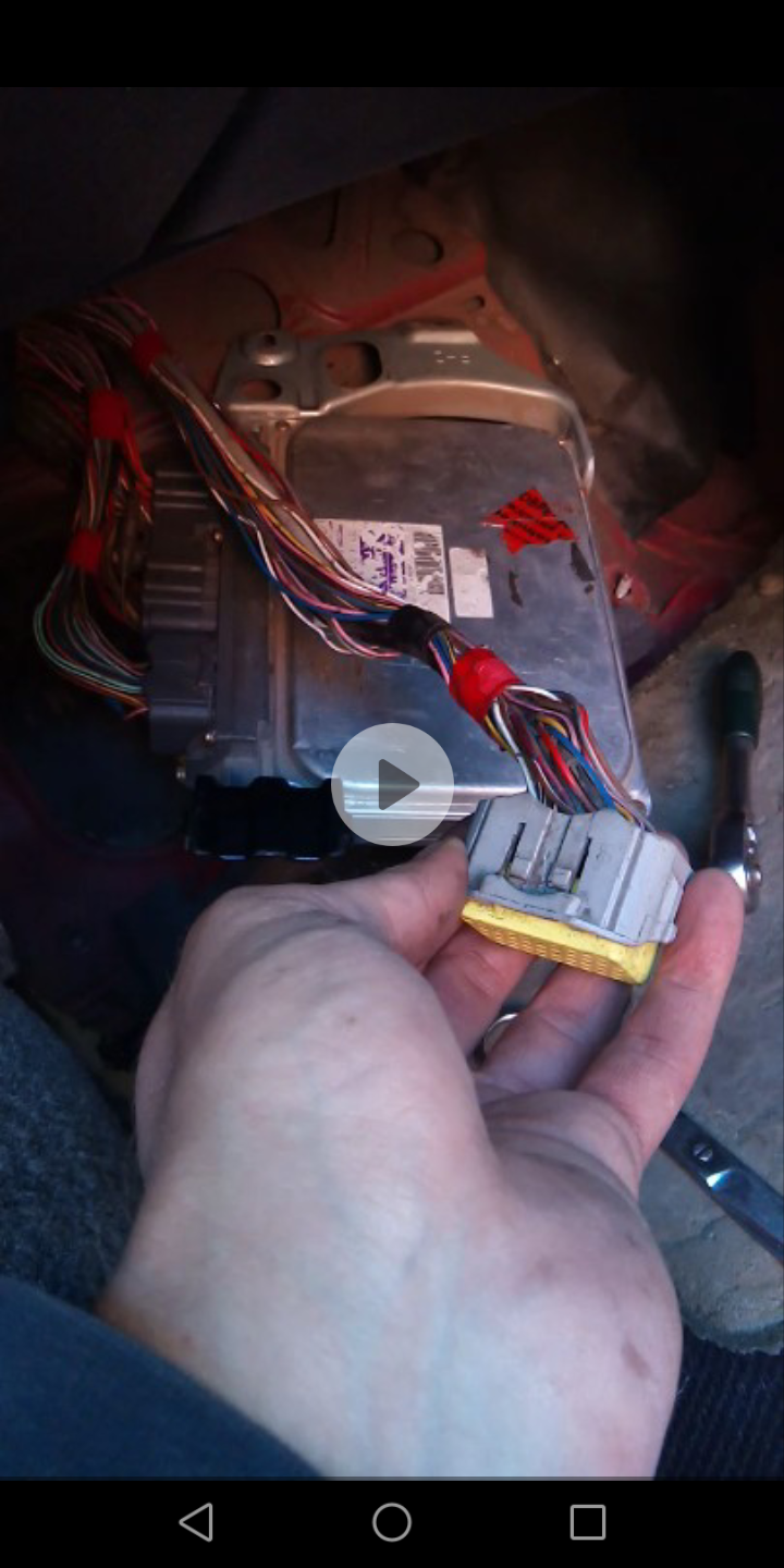

Вот только такие ещё фото есть.

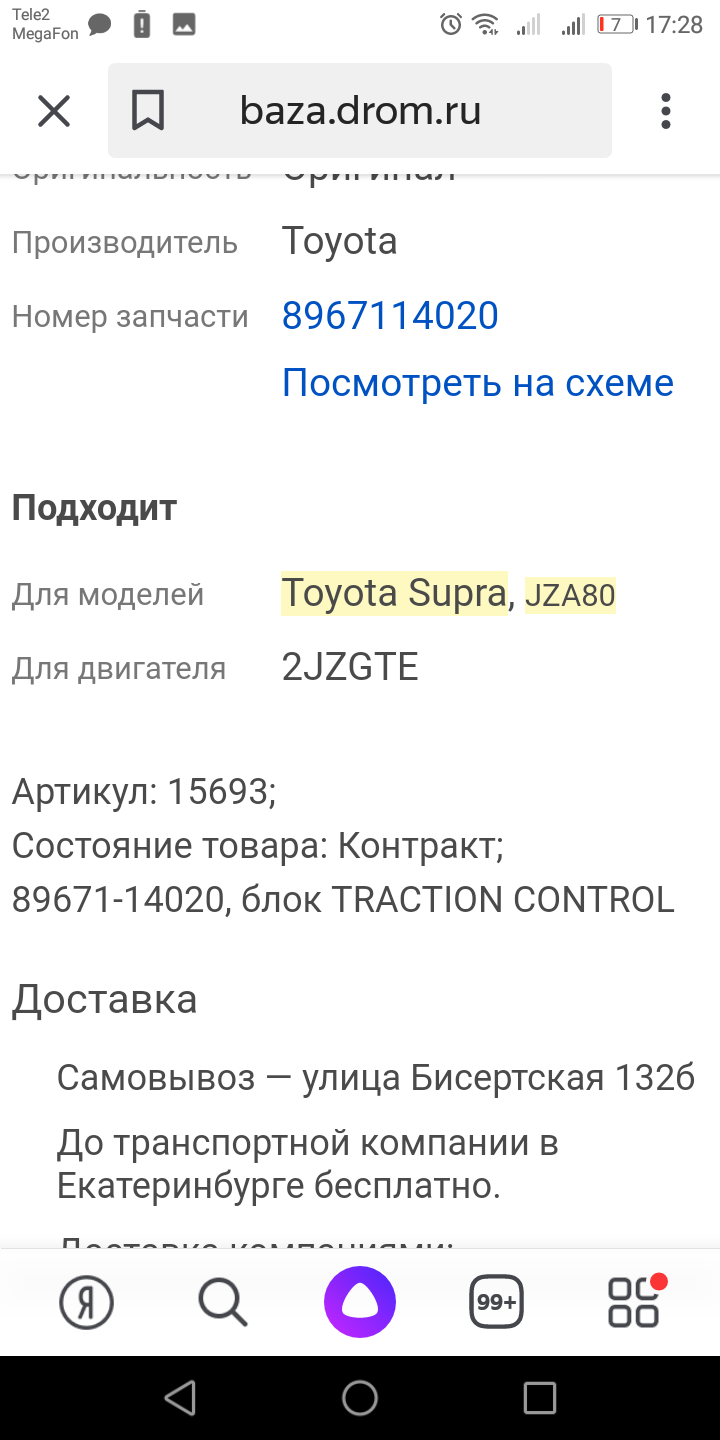

Я кажется нашёл истину от чего эта фишка. Это блока трс. Кто подскажет можно ли без него ездить? Я в том плане, не появятся ли какие то ошибки.

О нем и речь)
Ездить, думаю, можно. Возможно, будет гореть ошибка какая-нибудь. На скорость не влияет)
