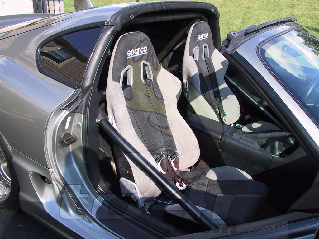

Проблемы следующие:
1. Не нравится как себя ведёт кузов при дрифте с открытым верхом. (нарушение устоичивости, подруливание)
2. Усиление WeelHop'а
3. На большой скорости плавает при перестроениях когда на асфальте легкая калея.
Необходимо изготовить и установить вварной каркас. Задними сидениями готов пожертвовать, задним пластиком - частично.
Где? Какой? Можно-ли избежать перекрывание передних стоек и крыши? Сколько может стоить?
Хотя-бы фотку как это осуществляется.

Видел два варианта
второй если найду скину (в нем горизонтальныя труба открывается вместе с дверью) - что то немогу найти

Согласен с Jdi - тарга требует доработки.
Остаётся два вопроса:
1. Насколько он хуже противостоит деформациям на кручение?
2. Куда класть крышу?
P.S. Первую фотку с TOP4R я уже выкладывал. Вторая конструкция конечно лихая biggrin.gif Интересно как каркас открывать с дверью.
Сегодня катнулся без крыши - за 20 мин весь салон в пыли.
Сообщение отредактировал Hitman - 14.4.2009, 10:41

нашел
в журнале форсаж "февраль 2006" имеется фотка этой мафынки
но приглядевшись узрел, что часть боковой дуги крепится на болтах т.е. она сьемная sad.gif
http://www.wotmstore.com/cargallery.html

Блек, тагра стоит того:) Причем даже не кото-то удивить а удивляться саому насколько крыша влияет на жесткость:)
Я вообще фан 70 и была бы моя воля я бы взял хард топ не красного цвета, но ты не к официально диллеру пришел выбирать комплектацию и допы, поэтому выбирай из того что есть лишь бы тебя перло от процесса и т.д.
По каркасу. Mr.Y брал Соару болтовой, про влияние на жескость машины ничего не могу сказать т.к. еще не инсталировали

У неё кркас по крыше идёт http://www.wotmstore.com/bapic.html#

Я сделал может и самое дебильное ,решив проблему в лоб -НО Я ЖИТЬ ХОЧУ.Как бы я её не любил-но это всё таки железо.

Слышу уже от 4 человека. Говорят они каркасы сертифицируют. Ценник у них будет в районе 50-60 т.р. за всё.
