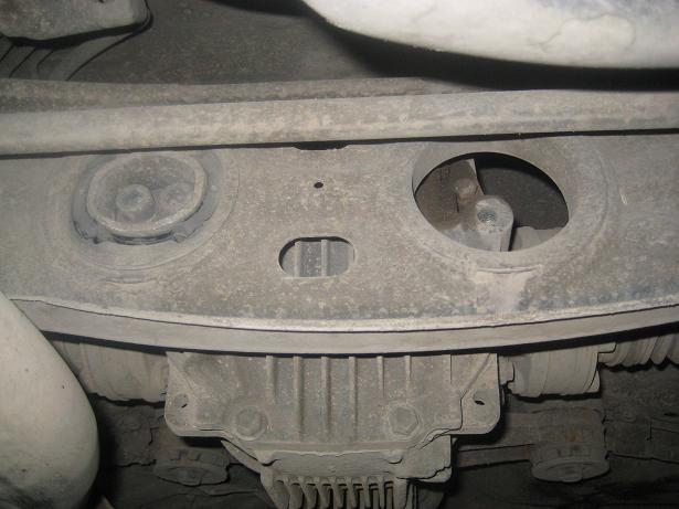

У меня тоже колесо прыгает, но только правое, причём и на абсолютно новых амортиках(хоть и стоковых).
Причём зависит очень сильно от покрытия и на каких оборотах....
(НАЖАТЬ)
