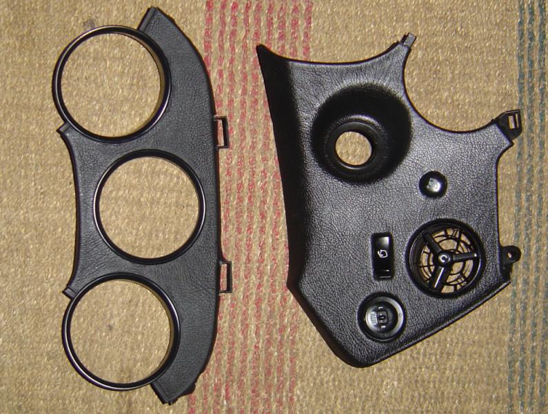

Похоже бывший владелец покрасил приборную панель и панель что под ручником в черный цвет и в некоторых местах краска сковыривается без особых усилий. А под ней панель глянцевая. Выглядит душераздерающе. Вопрос о реальном цвете и консистенции покрытия панелей ))))) И есть ли какие-нибудь карбоновые, к примеру? Или эту снимать, зашкуривать и нормально красить?

Реальный цвет: черный матовый.

Audison прав, на дорестайле в такой цвет и покрашены панельки - в матовый, на ощупь как бархат. У тебя просто протерто, надо перекрашивать. Другие панельки есть, но только накрадки. Есть хоть под карбон, хоть под Гуччи laugh.gif

Ясно - буду снимать. А подводные камни какиенть есть при съеме? (как например одноразовые защелки, скрытые болты) ))) или все просто?

подводных камней там точно нету, снимаеться все элементарно!!! единственный момент, это когда буде прикручивать обратно панель на которой одометр и контрольные лампы, сильно не зятигивай, очень аккуратно т.к. крепления там слабенькие, могут сломаться

Это напыление матовое при особом желании можно оттереть растворителем. Под ним глянцевая черная краска, вполне приличная кстати. Я так заморачивался с пепельницей и панелью вокруг неё, были даже предположения, что японец сам в матовый цвет покрасил. Оттирал я эту панель с пепельницей часа 3, переведя кучу тряпок и бутылку растворителя. Результат оказался не совсем, как я представлял. В итоге работа по оттиранию краски прекратилась. Пепельницу я совсем заделал (сам не курю и другим не даю) и перетянул кожей. Получилось вполне прилично. Остальные детали покрасил под цвет магнитолы, Пионер 77мп. В цвет машины красить не стал, белый в солоне как-то на любителя, хотя у знакомого и такое видал.
