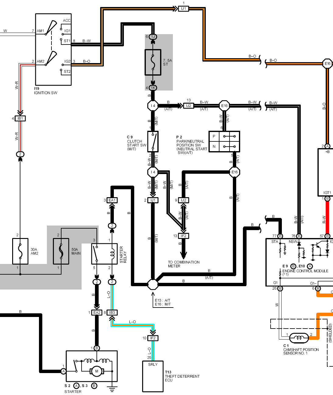

Народ подскажите автомаченные мозги и коса(2JZ-GTE) подойдут под механику мт6? Заранее спс!

подойдут , только надо будет чутка пофакаться с автоматным разъемом и нужно будет замкнуть какие то провода на паркинг или на Д
точно уже не помню , хотя и без этого должно работать
проще всего открыть распиновки на АТ и МТ и все будет ясно
сообщение 14.9.2009, 0:55
Замыкание на "D" - это вещь, о которой все говорят, но никто не знает как это сделать smile.gif
Или, по крайней мере, никто не может внятно объяснить что, куда и как. Вот, например, тема на дроме. Советуют замкнуть так, чтобы загорелась лампочка "D" на приборке, что на деле толку никакого не дает, т.к. эта лампа к мозгам вообще никак не относится.
В общем, когда сам разберусь что надо делать, отпишу в FAQ.

по идее должно работать и без замыкания , по крайней мере я отъездил 500км на автоматных мозгах на W58
сообщение 14.9.2009, 1:40
Работать-то работает, вот только на первой и второй когда топить начинаешь, отсечка срабатывает на 5000-5500 об.
Маховик облегченный, так что двиг крутится веселее. На третьей и далее обороты уже не растут так быстро и вторая отсечка себя не проявляет.

на сарае в большой фишке замыкались два самых толстых провода)
Errare humanum est,
сообщение 14.9.2009, 14:24
Точто так же на дроме несколько человек ответило.
Это всего лишь обход блокировки стартера.

Но после этого комп 'нормально' работал. На приборке ни чего не горело ни Д ни Н. Единственое отсечка ушла до 7800
Errare humanum est,
сообщение 14.9.2009, 15:00
Двиг на Сарае какой? Какие мозги (AT/MT)? Какая сцепа? Какой маховик (облегченный)?
Без замыкания этих двух проводов двигатель просто не заведется.

двиг сток не VVT-i, коробка сток р154, маховик тоже. Я его и раскрутил до 7800 один раз.. Так 7400 было.. На автомате 6600 или 6800 он переключался уже. Сам я ездил на автоматных мозгах пох, там стартер изначально при свапе немного по другому соединял, на Супре вот у IQ200 щас тоже так, вообще хочу похвастатся своим личным рекордом, проводку если по часам за 10 часов зделалsmile.gifsmile.gif) ну не суть, замыкал я два провода на сарае толстых в самой большой фишке, на марке с сингл парень так же делал.. Ничо не отсекало, думаю проблема в чем то другом. Просто если брать версию с махавиком так выходит если на нейтралке так делать то тоже отсекать будет на 5500. У меня вообще страшно так делать. На 7200 отсечка такая быстрая и страшная.. Что аще. Про D реальный чес. Вон на автоматных мозгах и моя Супра и ильдара ездят по 13.7 сек без D. Кстати переставляли мозги от механики, резалт тот же. Так что хоть в лоб хоть полбу.

Дело как раз в мозгах.
Вчера наконец-то выточили мне нужный переходничок на масло, а то даже завести машину не мог не залив все под капотом маслом. Сегодня-завтра займусь.
По автоматным схемам, если все-таки открыть их и посмотреть, видно, что при перманентном снятии блокировки стартера на мозги приходит сигнал, что, мол, шифтер стоит в положении P или N. Соответственно, они и выставляют двойную отсечку. Если эти провода разорвать, то тогда двойной отсечки не будет, но и двигатель не заведется. Надо просто этот момент обойти.

то есть получается, что если стоит на парковке или нейтрале, то движку больше 5000-5500 не крутнуть?
но ведь это не так? крутицо до 7200, как милинькая.

А от куда на мозги идет сигнал в каком положении стоит ручка?
мне (на сарае) показалось что сигнал идет из самого механизма ручки, на насарае сам блок такой солидный две- три фишки
На приборку точно сигнал от туда шел, так после отключения этих фишек на приборке больше не горело ни чего!
Как сказал Игорь в мозгах разницы не заметил, ставили от аристы пару компов для проверки (работоспособности кондера)
все как обычно крутится так же.

На селекторе фишки по идее:
-на подсветку(или power/manu)-здесь могу ошибаться-не помню, что там на селекторе,
-на o/d,
-на блокировку.
Я замкнул большие пины(блокировка стартера). На машине еще не ездил, поэтому, до скольки крутится-сказать не могу. Мозги, правда поменял на М/т-шные, хотя автоматные у меня, как мне сказали, со снятыми отсечками. На приборке сигнал о положении селектора появляется с того же разъема через общий 4-й пин, а все остальные -это и есть номера передач.
сообщение 15.9.2009, 13:33
LeX@, если газ нажать резко и в пол, то отсекает раньше, если же набирать обороты плавно, то до 7000 крутится, дальше не стал.
Пробовал вчера и так, и сяк.
Играл с пинами NSW и STA на мозгах. По схемам, что кроме самих автоматных цепей именно там основное различие между AT и MT. Бестолку. Они задействованы в основном когда работает стартер.
Ставил автоматный шифтер. Знал, что он непричем, но на всякий случай проверил.
Положение "D" приходит с фишки P2, которая ставится на сам автомат. Для этого замыкаются пины 4 и 9. Однако по схеме этот сигнал идет на приборку, чтобы зажечь лампочку на тахометре. Зелено-красный провод, что отходит влево - идет на круиз, соответственно, его у меня нет.

По теме автоматных мозгов... У меня автоматные мозги от аристы, подключить датчик скорости сложно, но в принципе и не нужно.

для тех кто свапился на аристовский мотор и мозг от автомата, 76 и 77 фишки отключаем (NSW и STA)
и автоматная отсечка пропадает.
расположение фишек можно посмотреть тут
