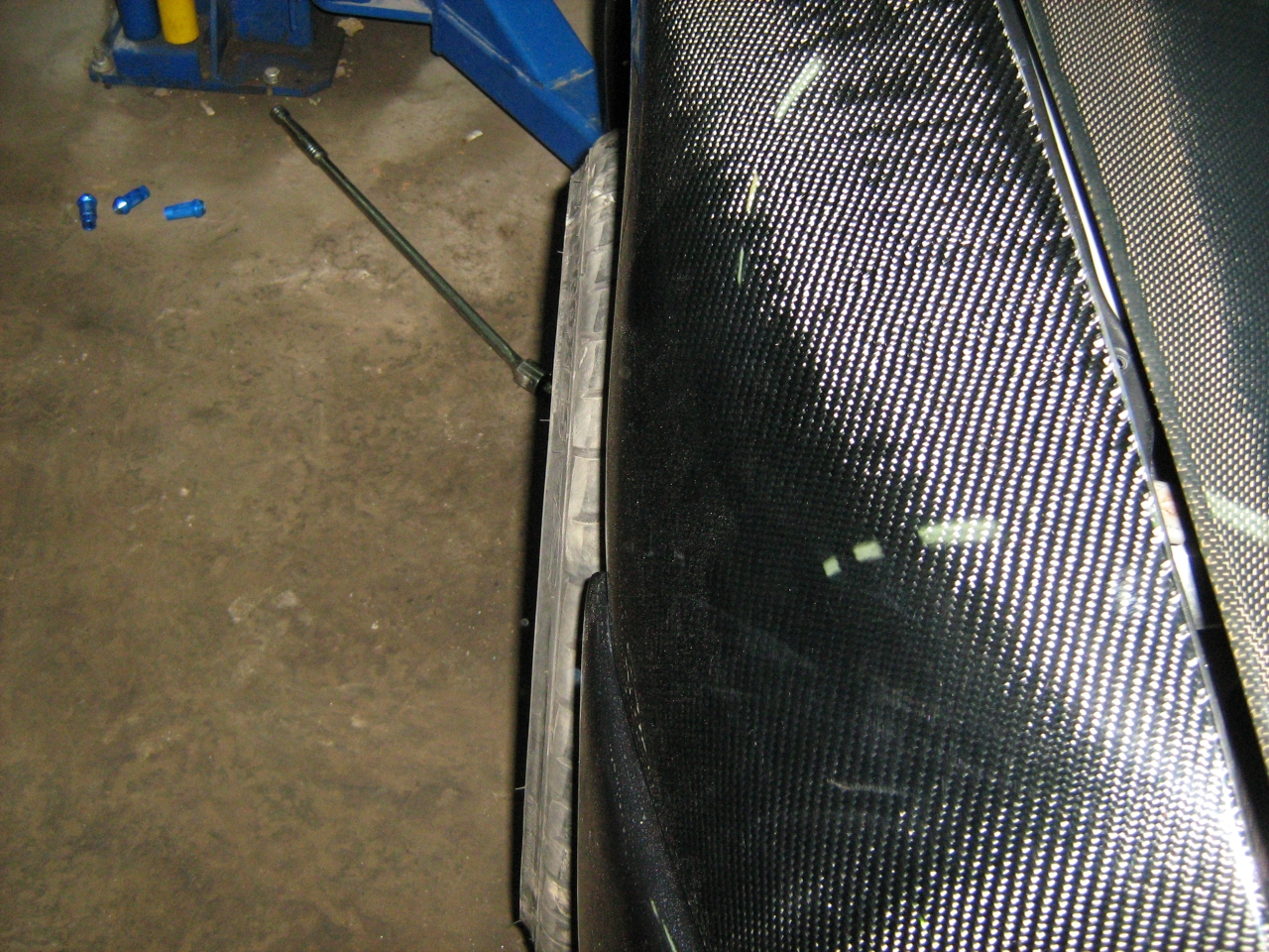

одел 20 катки смотрится супер тока перед не встает за супорт цепляет буду проставку городить
диск передний ставиш и шпильки не дотягиваются штоб закрутить 4 см об супорт уперается

Чтоб одеть на перед диски пришлось ставить проставку 5 см но смотрится порно надо широкий обвес покупать минимальная проставка чтоб диск стал 4 см тогда расстояния от суппорта будет 2мм но роль 1 см не сыграет колеса все равно будут торчать из арок у них вылет +37 а у Супры +50 без проставки минимум 4 см это не станет так как спицы дисков по другому расположены и если ставить без проставки при всем желании они не станут

Значение вылета без указания ширины диска не имеют значения.
Ширина твоих 20-дюймовых изменилась относительно стоковых на +1 дюйм.
Передние диски внешней кромкой вынесены наружу относительно стока на 26 мм.
Если уж по спицам на суппорт не встают, то плюс толщина проставки.
В общем, если бы сразу посчитал, то было бы ясно еще до покупки что к чему.

Да тут просто форма спиц решает, не всегда можно по вылету посчитать, у Супры очень толстый суппорт.
