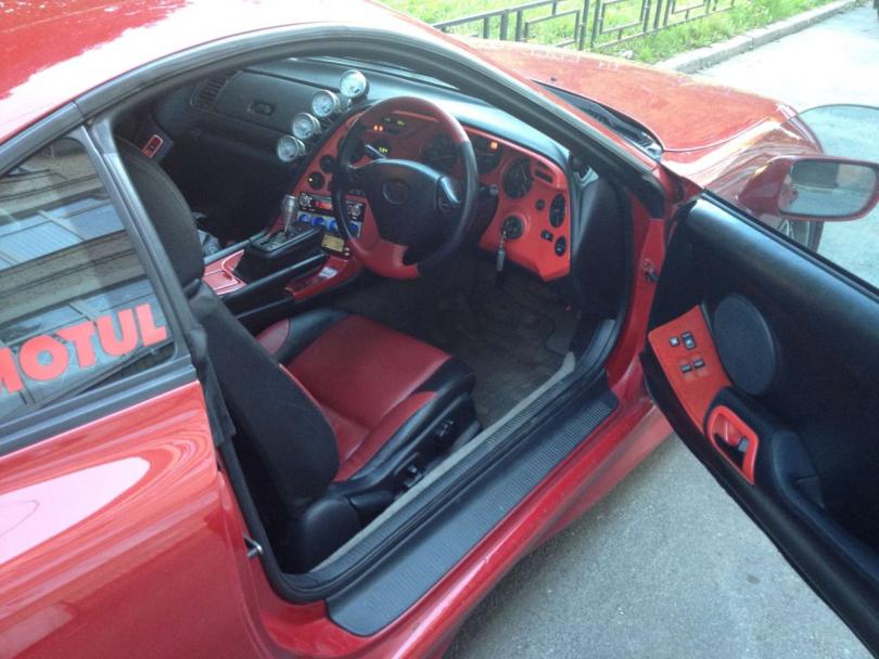

Цитата(GTRi @ 13.3.2015, 19:38) *
По поводу высоты селектора - продавали красную Супру с Аристо коробкой, которая на уровне примерно климата)) Понятно, что всё при желании можно заставить работать...Речь то идет в просто установке компа взамен "родного"... Только по сути этот трекшн нафиг не нужен, торсена хватает вполне! Про спидометр смотрю молчишь, самый главный косяк!
Шифтер просто надо от Супры купить и поставить, только народ настолько ленив, что предпочитает ездить в таким вот колхозом.
Про спидометр на VVT-i уже была отдельная тема. Там есть ссылк на австралийский supraforums. Вырезается пластина с прямоугольными зубьями, ставится на кардан. К ней рядом крепится датчик скорости и вуаля, спидометр работает.
