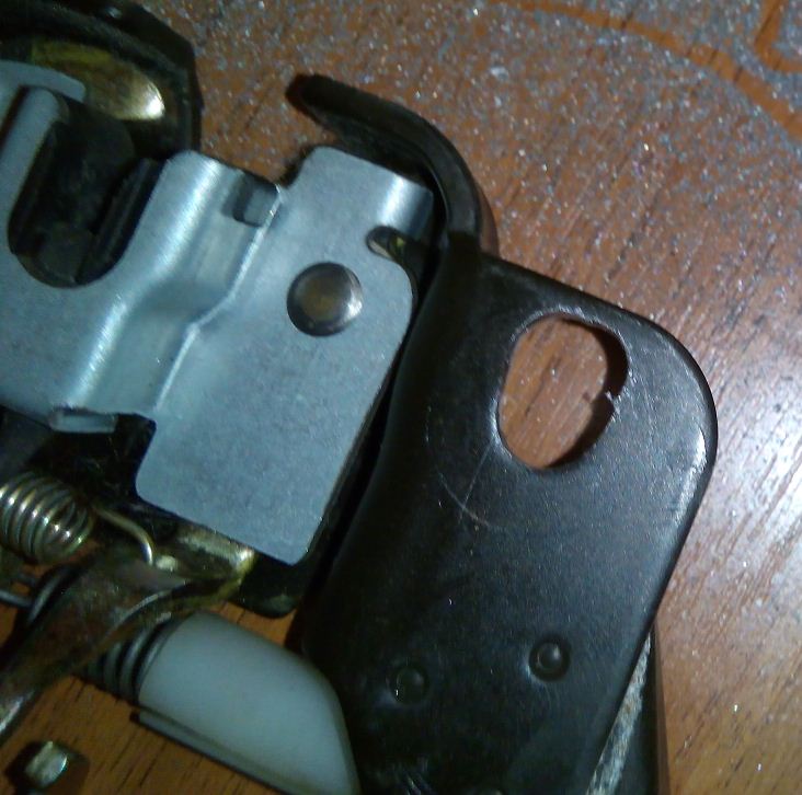

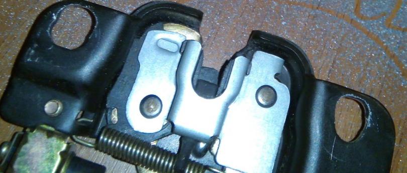

ПОдниму тему. Вопрос стал актуален для меня. Имеем Супра 2001 год. Замок заедал, как и "полагается рестайлу", сегодня заменил на дорестайловый замок, открывается на ура. Но возникла проблема, теперь во время движения в районе замка очень сильное биение металла, если подергать крышку то чувствуется что есть небольшой люфт, замок не плотно зажимает петлю или как она называется, которая торчит на крышке багажника.
Выходит с рестайловым замком все зажимается хорошо, ничего не люфтит, но не открывается. А с дорестайла, все открывается легко, но от того и люфт.

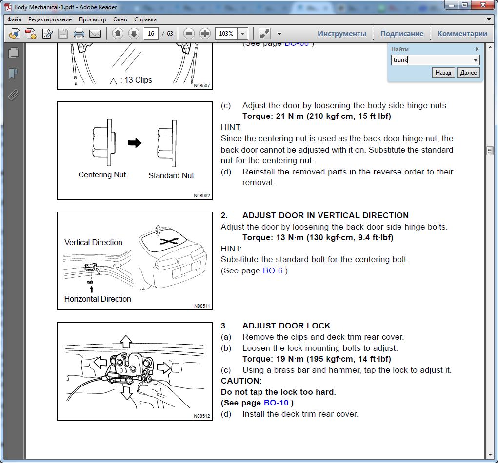

Никаких регулировок на замке не нашел.
Те кто менял замки, по той же причине, у Вас люфт был? Если да, как с этим справились?

Так ни у кого после замены не было люфта при закрытой дверце багажника в области замка? ну и в целом не совсем плотно закрыта дверца. Сдается мне, что к замкам до 09,1997 ещё и элемент с дверцы, что в замок входит, немного другой был.
