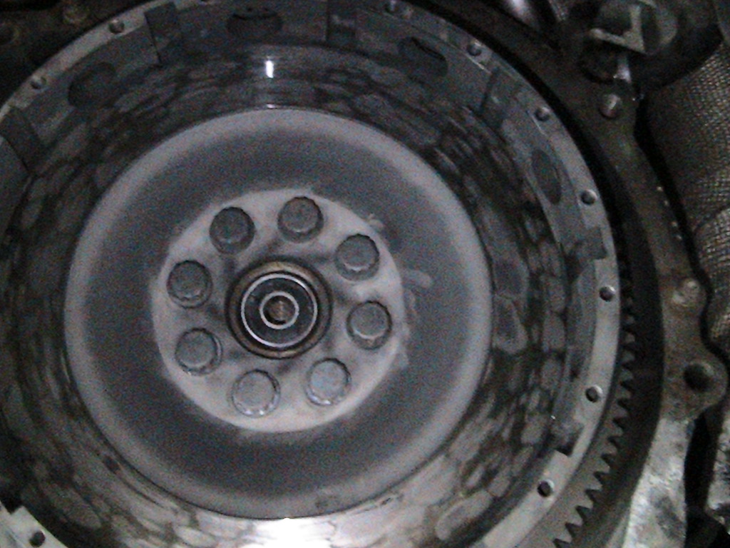

сообщение 15.6.2010, 18:52
Audison
сообщение 15.6.2010, 19:00
Сообщений: 2 279
Регистрация: 20.7.2007
Из: Москва-Марьино
Пользователь №: 1 372
ximik, если ты про карбонетикс, то у меня ответ один - с дуру можно и *** сломатьsmile.gif
Я все прошлое лето отъездил с адскими отжигами на 2х дисковом карбоне(568 л.с. на борту)!
При вскрытии износ дисков был не более 10-15%! Причем эта сцепа продолжает эксплуатироваться на другой Супре и проблем нетsmile.gif
А у меня уже лежит такое же, но 3х дисковое)
сообщение 15.6.2010, 19:07
согласен, но млин обидно, за 2 месяца убить... более 2000$ в мусорник. а я тока начал вкушать силу богатырскую наддува в 2кг smile.gif
