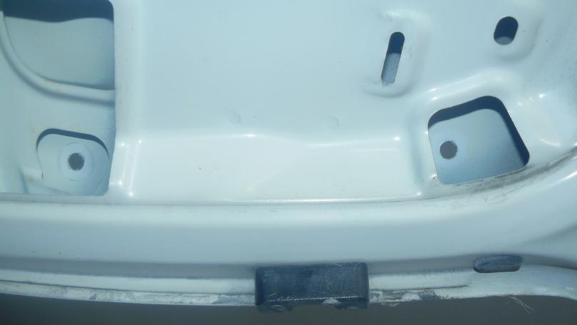

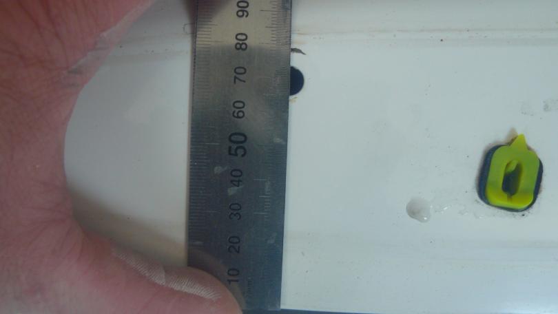

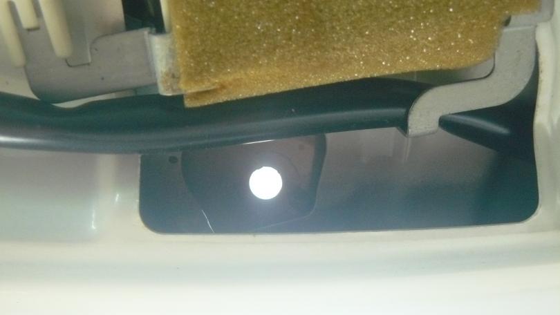

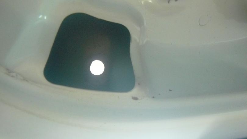

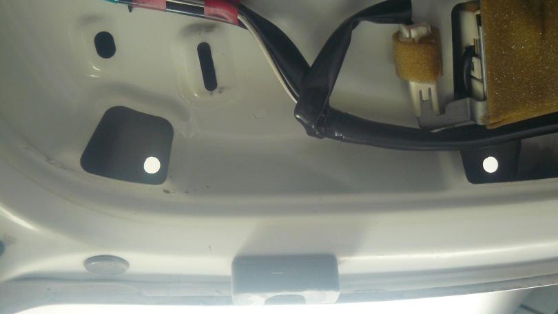

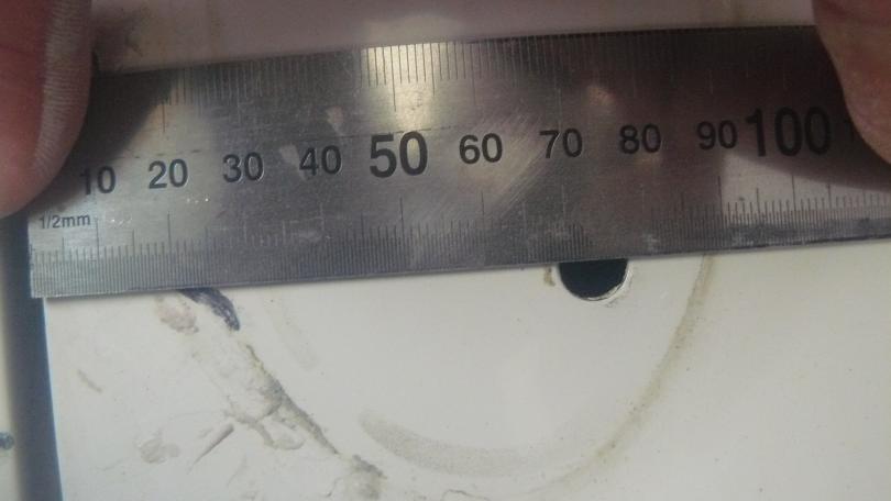

сообщение 6.2.2010, 23:38
Вот, как обещал.
В центральном отверстии стоит закладная пластмассавая.

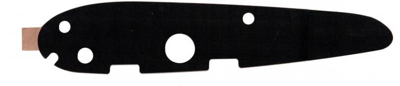

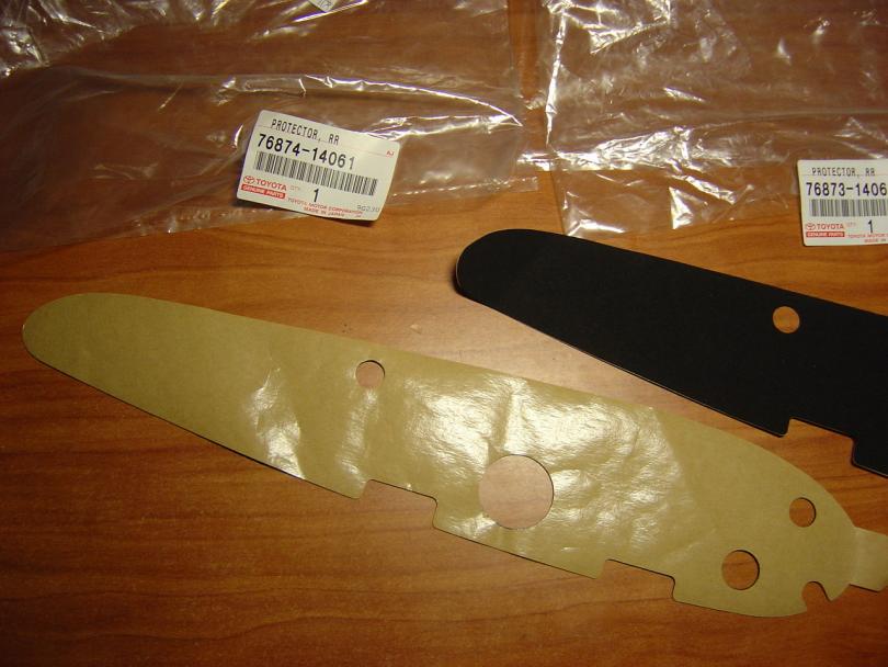

Там пара уплотнителей. По всей видимости резиновых. Уже едут новые, как будут на руках, могу сфотать. Но это будет не раньше конца месяца.

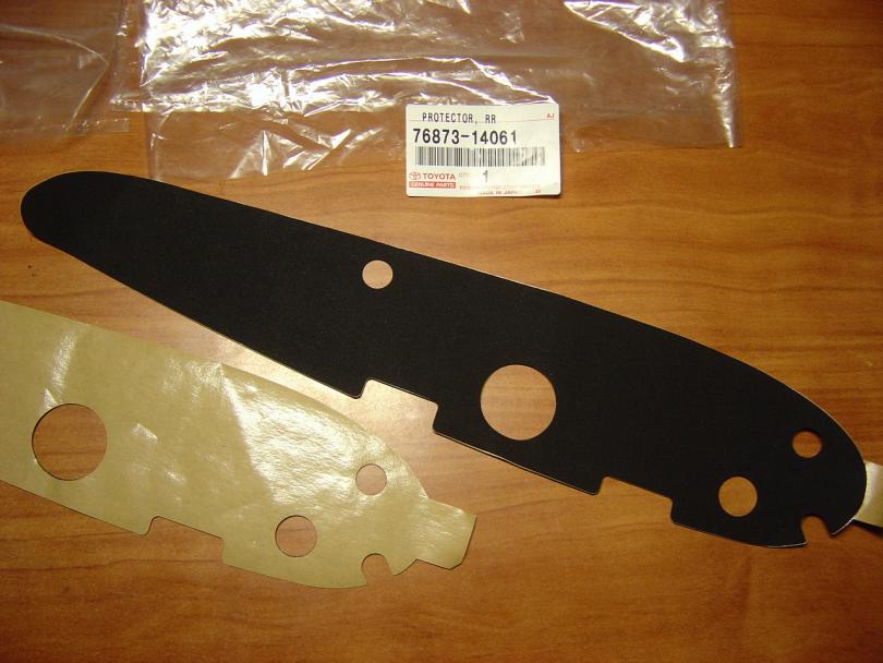

По виду вот (справа, внизу).
Что будет на самом деле - пощупаю, зафотаю.
А что мешает поставить на стоковые прокладки, пистоны и болты? Не боись, не оторвет smile.gif
(76873-14061 и 76874-14061)

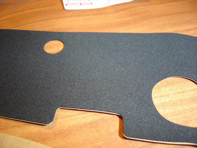

Он тоже в заказе, но пока не найден. Приедет - посмотрим, насколько он мощный.
Думаю до скоростей 250 км/ч, на что расчитывалась Супра, стока вполне хватит. Ограничения по скорости на экспортных версиях стоят именно на этой отметке.

Я скажу что он совсем не мощный) Обычный пистон
