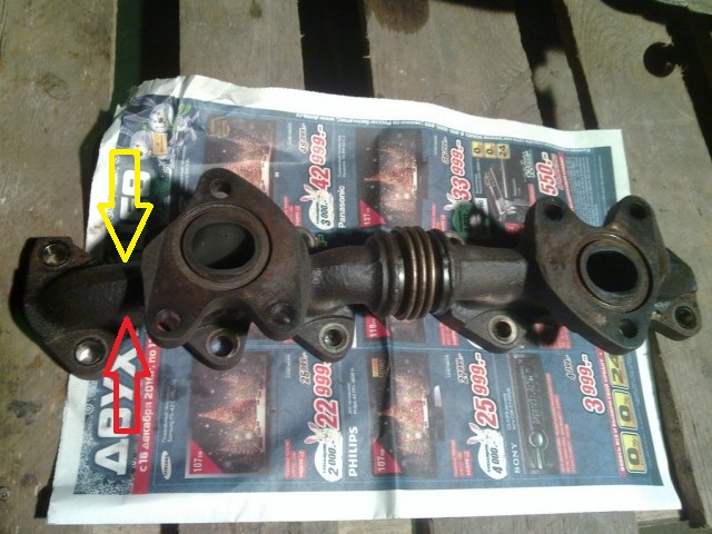

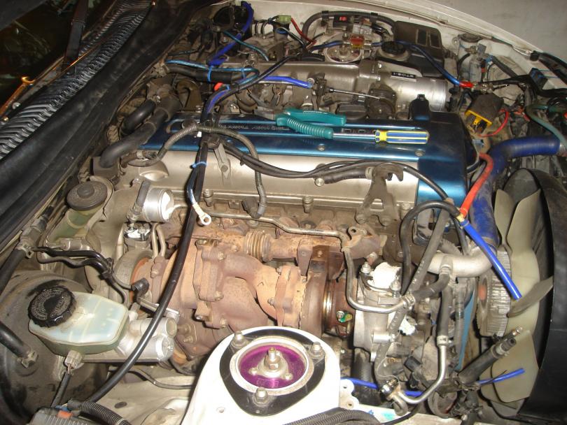

Подскажите куда правильнее вварить сенсор от датчика ЕГТ (HKS)
И подключение проводки.
Кто устанавливал, прошу помощи.

До турбины 5,6 цилиндр.

завтра еще сделаю фото...там чет какие-то еще торчат 4 провода. куда их. Эти провода кроме подстветки + - и АСС

Если сенсор один то ставить нужно не в трубе какого-то одного цилиндра а все-таки в том месте где газы смешиваются (в случае с синглом - перед турбой). Иначе мониторится будет только один цилиндр. Точность измерений не так важна (можно коррекцию прикинуть) важнее контроль "нештатной ситуации".

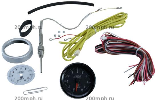

А просверлить отверстие в коллекторе (возле 6 цилиндра), для дальнейшего нарезания резьбы, допускается без снятия коллектора? или металлическая стружка в коллекторе не очень хорошо. А то это целое дело сеять коллектор.
Изнутри стружку можно магнитиком собрать, у меня в наборе есть типа указки раздвижной что то, а на конце магнит маленький, просунуть ее в отверстие и делов тоsmile.gif
Резьба нарезается коническая?
Насколько глубоко сенсор опускается в коллектор? До середины?
И на сколько глубоко вкручивается штуцер в коллектор? на сколько резьбы хватит или чтоб внутри коллектора конец штуцера был вровень со стенкой коллектора?
