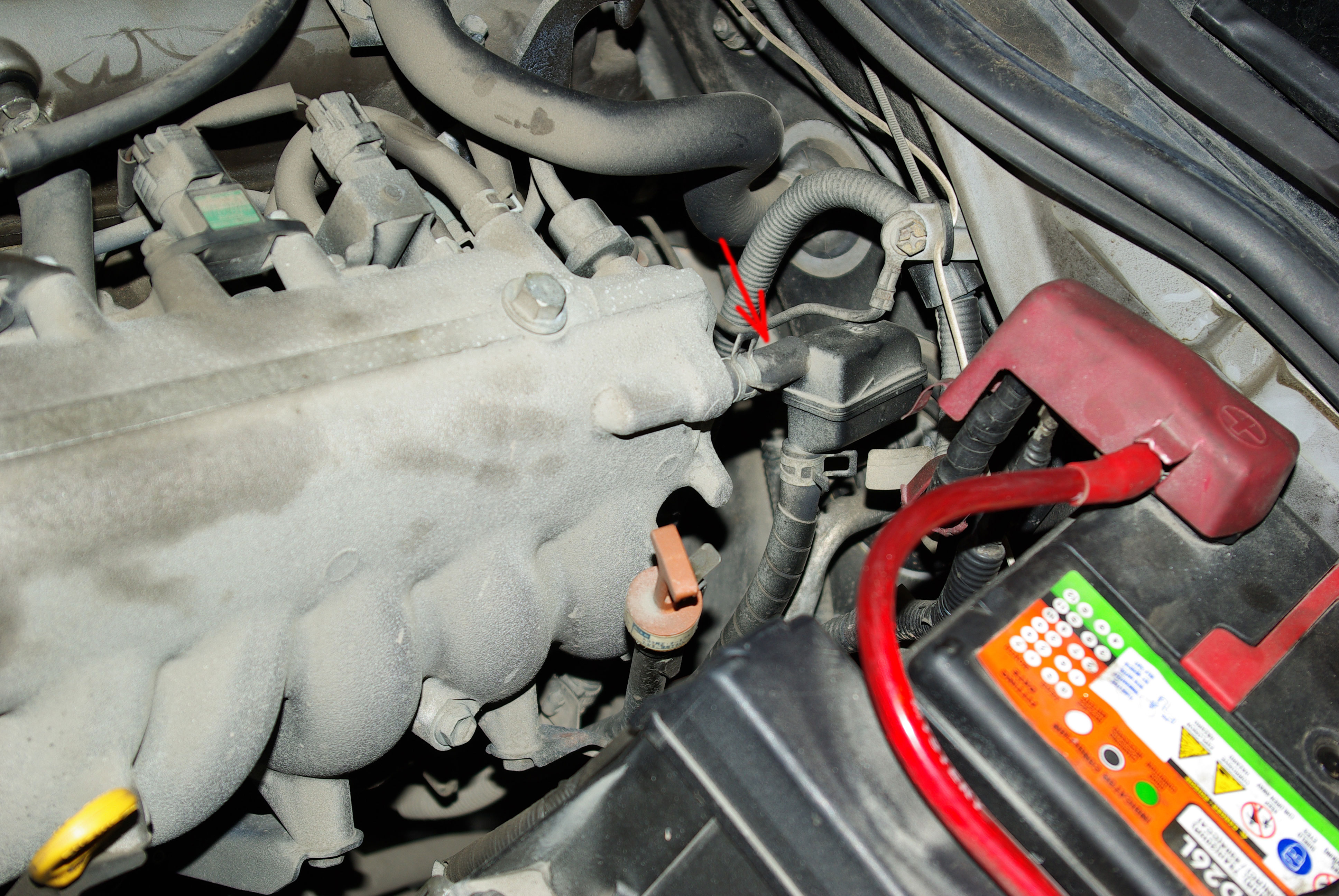

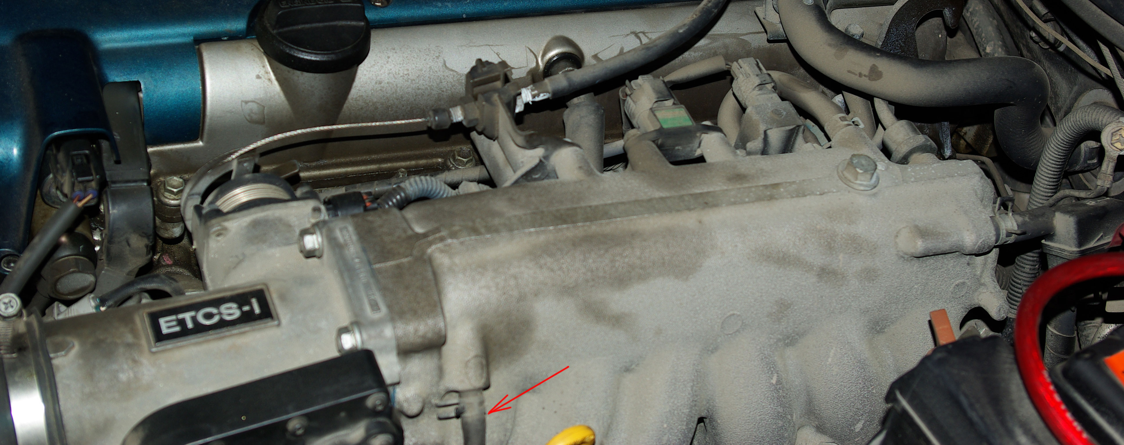

Извините если не нашел тему, в общем недавно купил Аристу 2JZ-GTE, первая моя турбовая машина, в планах многое, но сначала хочу установить датчик давления турбины. почитал куда трубку подключать, которая к сенсору идет, кто куда говорит.. вроде есть где-то заглушенный выход из впускного коллектора, там заглушка вроде, но где это находится, может кто-нить тыкнуть? mellow.gif в фишесах посмотрел только эту трубку (отметил красным) нашел не задействованную, на машине посмотрю только завтра, она в сервисе.. sad.gif датчик сегодня забрал.. заранее благодарю. rolleyes.gif

парни, спасибо! smile.gif я правда че-то подумал не туда надо) щас схожу сфотаю, покажу куда хотел... :)

куда хотел
куда советуете)

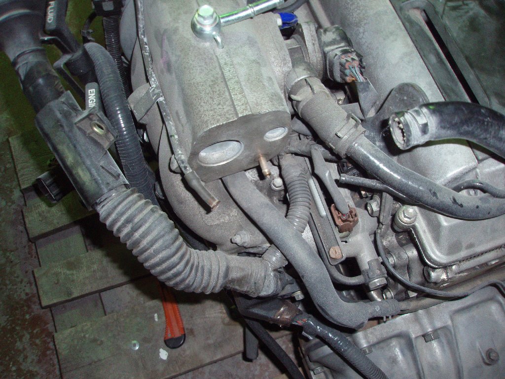

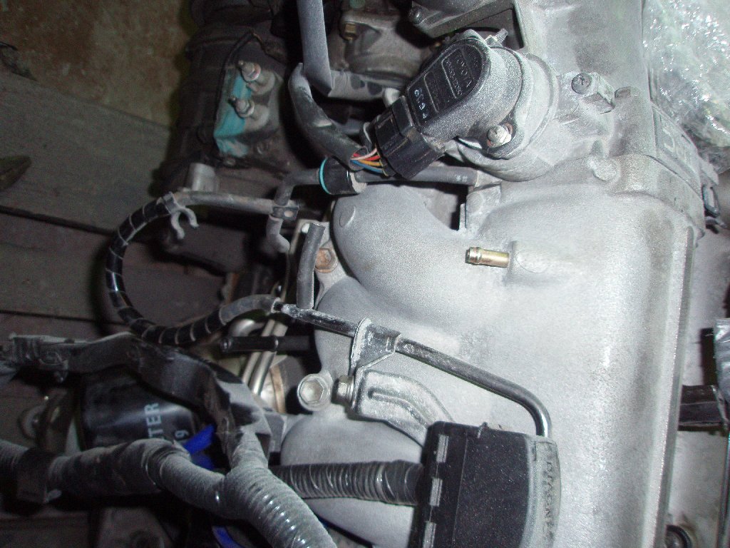

сообщение 22.3.2010, 16:53
1-ый вариант - не вариант. Там канал идет в коллектор не напрямую.
Лучше запитайся в ту трубку, которая идет на другой штуцер впускного коллектора.
Я себе поставил на трубку, которая идет около штатного MAP'а. Там много штуцеров, посмотри рядом.

а первый вариант.. теперь я честно вообще запутался.. :( ткните пальцем куда резать.. плиз(
еще добавил:
вот еще тут есть какой-то.. Достал вас наверно уже :)

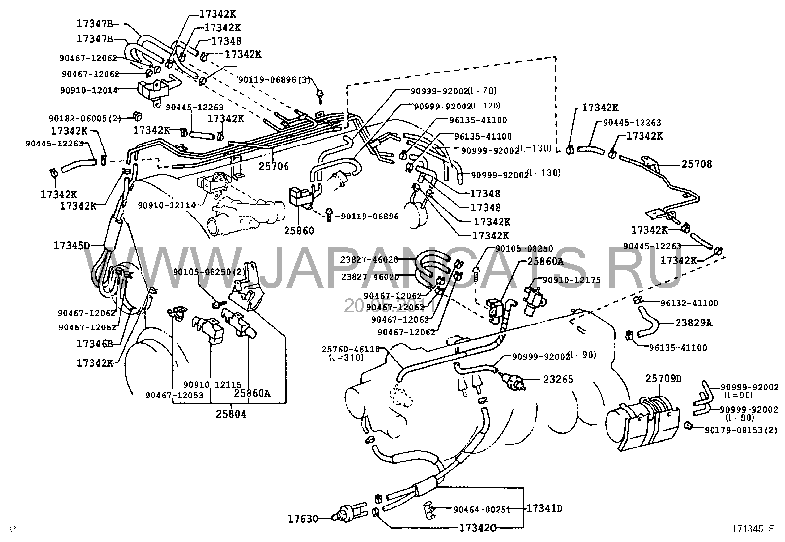

сообщение 22.3.2010, 19:15
Вот вакуумная диаграмма на Супру 2JZ-GTE без VVT-i.
Разница с VVT-i есть, также на праворуких нет EGR, а в остальном все практически то же самое.
В общем, я бы подцепил около штатного MAP'а или где-нибудь рядом.
На Аристо что-то не нашел такой диаграммы - она должна быть наклеена на капот снизу. Посмотри там, сфотай и выложи сюда, если есть.

Таблички под капотом, к сожалению не нашел, обыскал весь моторный отсек, ничего подобного.. полез в фишесы тойоты.
нашел некий номер по своей схеме: 89421-12111
Это он? на всех Супрах 80 турбовых по каталогу он стоит.. и на аристо. Если это он, то пойду искать под капотом..)

MAP'у ничего не будет, если запитаться из той же трубки. См. вакуумную диаграмму 2JZ-GTE - там в стоке около MAP запитан VSV топливного регулятора и все нормально.

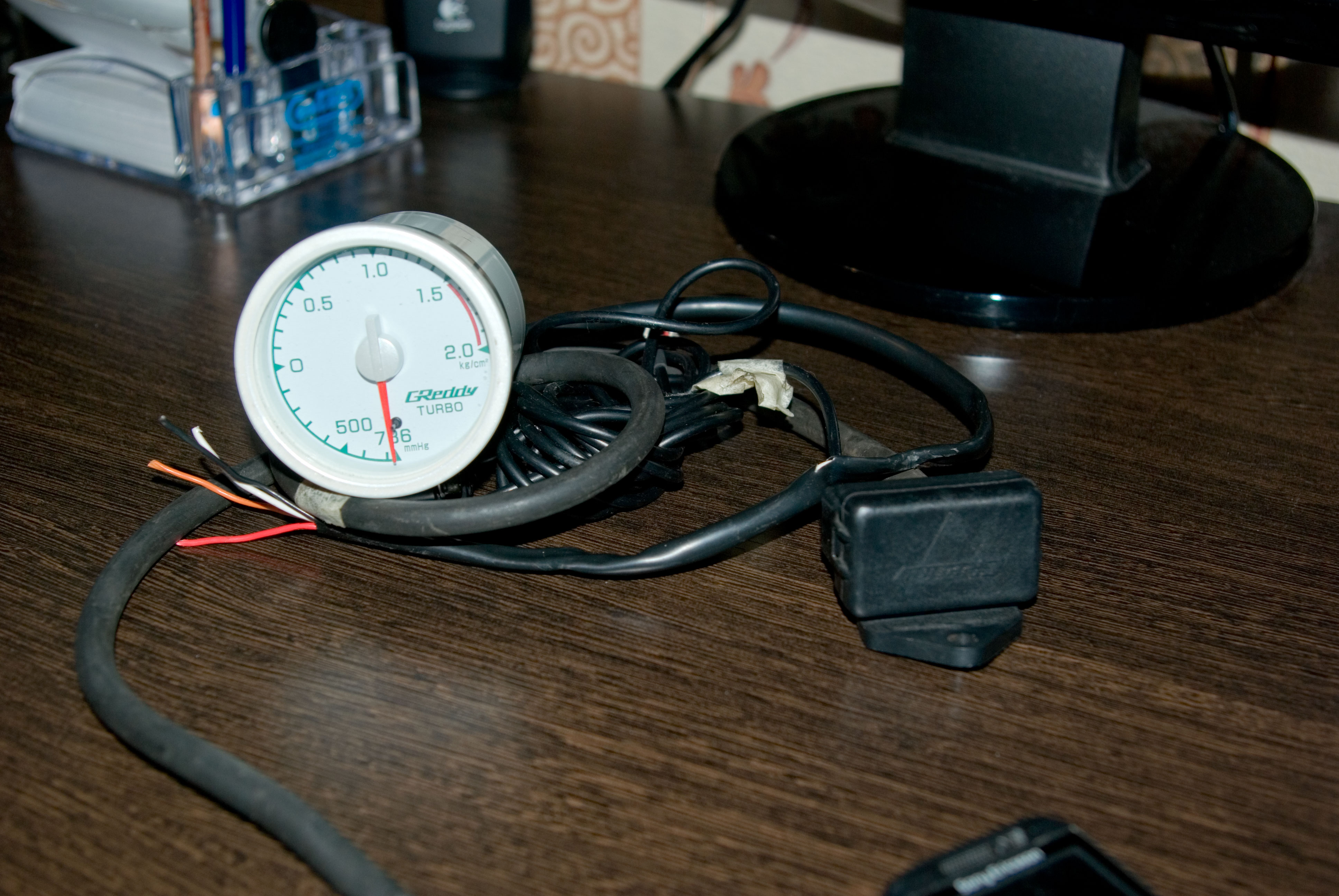

короче прошу помощи.. какой-то лаг с датчиком.. точнее с указателем. включаю зажигание и стрелка уходит в максимум, и все.. ниче не работает.. Датчик/указатель Greddy.
Наказатель
сообщение 24.4.2010, 22:13
Алтеззавод
Сообщений: 598
Регистрация: 12.9.2009
Пользователь №: 3 804
я так понимаю это косяк в подключении.
