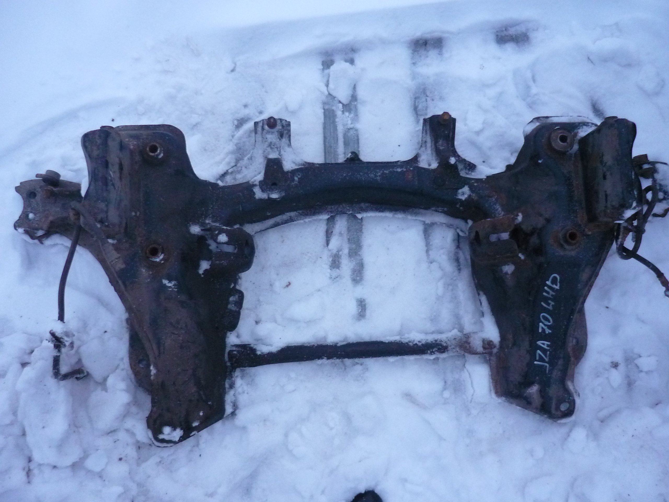

Gak-off
сообщение 23.3.2010, 17:58
Сообщений: 32
Регистрация: 7.3.2010
Из: Chita
Пользователь №: 4 451
Авто:Toyota Supra GA70
он нужен?
Я все-таки поеду боком!
СУПУРА
сообщение 24.3.2010, 6:34
Сообщений: 299
Регистрация: 21.2.2009
Из: Владивосток
Пользователь №: 3 364
Авто:JZA70 1991 м/т вооst up
если надпись маркером JZA70 соответствует действительности тогда он :)
