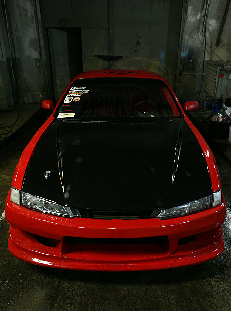

Собрал примерно морду(капот закрылся на ура smile.gif) и помыл:
