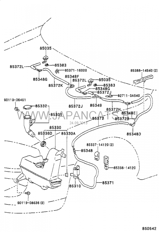

Чтоб не плодить темы,задам вопрос тут.
Проблема в следуюшем: отсутсвуют шланги идущие от бочка омывателя на форсунки омывающие лобовое,+капот стоит чарджспид, как правильно их проложить,чтоб не пережимало капотом? если есть какая то заводская схема киньте сюда,в экзисте не нашел(
сообщение 24.9.2013, 9:49
Сообщение #34
http://www.japancats.ru/Toyota/Parts.aspx?...f7-f1860057155f
muzikant_83
сообщение 24.9.2013, 9:51
Сообщение #35
Сообщений: 993
Регистрация: 30.5.2013
Из: Владикавказ
Пользователь №: 8 067
Благодарю,этот схематический рисунок видел,мне не понятно одно,трубки должны быть проложены под крылом или под капотом?
сообщение 24.9.2013, 9:54
Сообщение #36
Под крылом, выходят в р-не петли и крепятся за неё. Дальше на капот и к форсункам
muzikant_83
сообщение 24.9.2013, 9:57
Сообщение #37
Сообщений: 993
Из: Владикавказ
