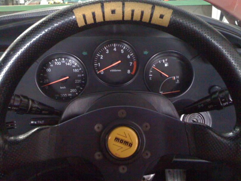

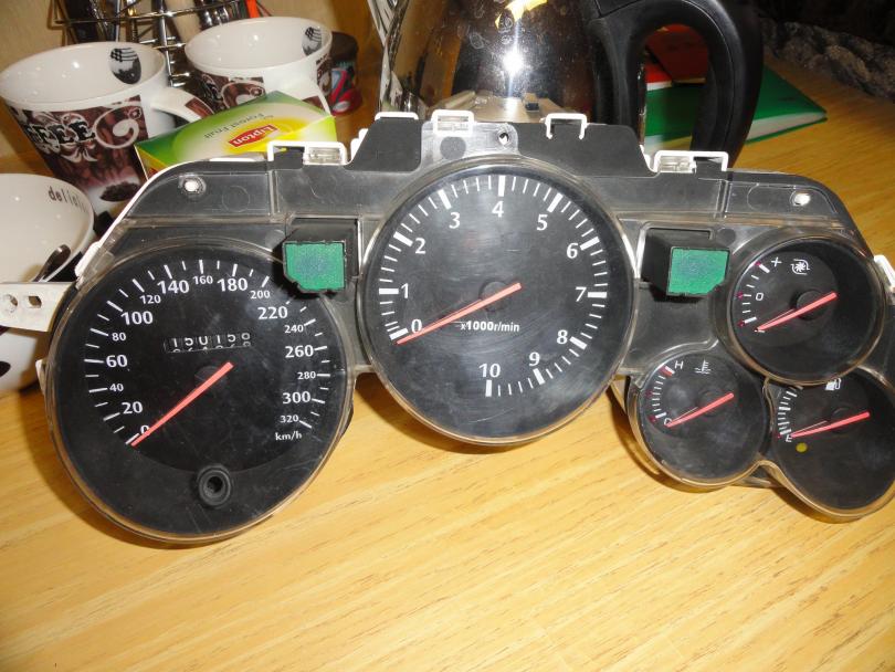

Всем привет.
Если кто то желает обладать а-ля TRD спидометром до 320 Кмч, с минимальными затратами и в быстрый срок, милости прошу. От вас потребуется отправка стокового 180 кмч спидометра в Екатеринбург +3тр мне за работу и калибровку, отправка туда-сюда за ваш счет.
Если у кого то есть желание сделать 0-500 Кмч(или любой другой диапазон), можно сделать и это, только с двумя НО - шкалу нарисую от руки, и она будет сильно сжата, те упадет информативность (толщина стрелки будет соизмерима с 20-25 кмч)

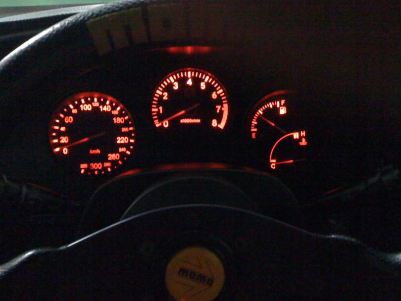

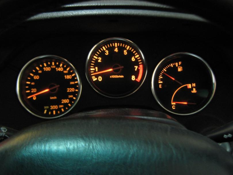

по подсветке - будет как на стоке - светло зеленая и равномерно по всей шкале. ет.
По точности - проверял сам лично по GPS, держал скорость секунд 10-20 и смотрел на GPS. погрешность есть где то 5-7 кмч, всегда в одну сторону, скорей всего она была и раньше - колеса R18, проверил до 220 кмч, дальше не стал, так как буквально перед этим деньги ушли за превышение smile.gif

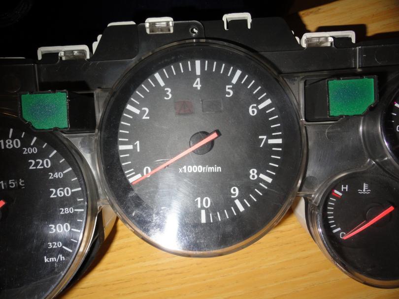

ДОБАВЛЕНО 4.12.2010 Теперь переделываю подсветку, хороший результат с белым и синим цветом. и можно переделать Тахометр на 0-10000 оборотов, только меха. Фотик каверкает контрастность подсветки, в реальности все выглядит на порядок ровнее. Проблему с птнами решил
Спасибо kolliywrx. Жду от тебя панель на переделку
По остальным авотмобилям и переделкам - нет приборок и машин на эксперименты (эксперимент может быть с результатом полной утраты работоспособности), по этой же причине приборку можно переделать только на JZA80 (все уже проэкспериментировано), на все остальные соответсвенно, переделать нельзя(тазопром тоже нельзя).

фото в 1 посте

на мой взгляд данная альтернатива имеет место быть...чтобы не платить по 10-15ру за прибор...
сделай фото на машине, с включенным светом (подсветкой) как будет возможность...

NuMLock, Тахометр до 10 тоже можешь сделать?
NuMLock
сообщение 26.6.2010, 7:57
Сообщений: 306
Регистрация: 16.2.2009
Из: Екатеринбург
Пользователь №: 3 355
Авто:JZX83 1JZ-GTE VVTi R154
Да, можно и это. тольки фото надо найти ориджинал в хорошем качестве

1.Материал из которого изготовлены шкалы? Подсветка штатная и светодиодная, будет ли хорошая читабельность?

Отлично получилось, Денис!
Материал фильтра >PC<. Материал новых шкал плотный, подсветка работает в штатном режиме, потому разницы лампы или светодиоды нет.

штатная будет норм. также как родная. светодиодная - просто воткнуть вместо ламп светодиоды - получиться ерунда, если приклеены изнутри к спидометру, то собственно останется как и было, с той же неравномерностью как и было.
белое - можно сделать, но нужна приборка добровольца, так как старое покрытие надо снимать полностью и начисто. иначе на белом табло все вылазит.
материал - самоклеящаася плотная бумага. печать - цветной лазерник. по другому сильно сложно будет -тонкий пластик можно сделать у рекламщиков, но с подсветкой будут проблемы, там все достаточно хитро сделано и повторить сложно. короче бумага - оптимальный и простой вариант. можно глянец сделать, или на струйнике на фотобумаге - но на солнце будут блики. в глаз будет светить smile.gif

Нехочу обидеть автора,но я езжу с TRD(оригиналом),и сразу могу сказать судя по фоткам-это бутафория,без обид и обсуждений.
