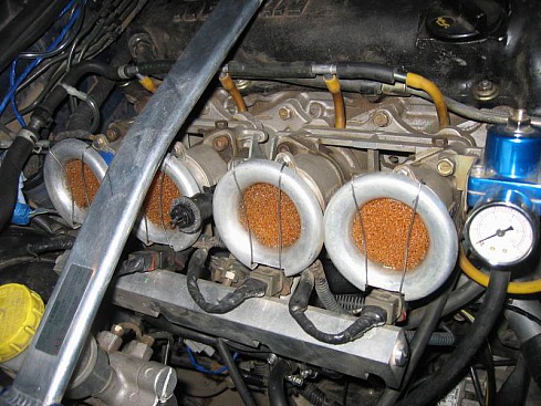

вот примерчик интересный, но список доработок впечатляет, бюджет конский smile.gif
http://speedhunters.com/archive/2009/10/07...r-na-Supra.aspx
сообщение 17.9.2010, 10:54
А что это за красивые дудочки со стороны впуска? Не осмелюсь даже предположить, что это замена штатному воздушному фильтру biggrin.gif
сообщение 17.9.2010, 10:57
305 кобыл :) бюджет ахтунг :))
beast_drc, особо впечатляет 6-ти дроссельный самопальный впуск, сколхозили из левиновского 4х дроссельного smile.gif
Причем 305 кобыл при 7500 об., не такие уж и дикие обороты, но даже при них все потроха головы заменили! жесть smile.gif валы 272е, она на низах наверное ваще не едет smile.gif

Ну насчёт бабла и так всем понятно,просто есть люди которые любят эту возню,и нешукают лёгких путей,я их неподдерживаю,но и неопровергаю,ибо им решать,500 сил снимали и всё работало Ок,где-то есть на форуме эта ссылочка. Ха меня как и Рому дудочки прикололи,недолго мотору жить-это факт,зато как СОСЁТ! yahoo.gif

сообщение 17.9.2010, 11:17
У америкосов на каждой второй машине такие дудки стоят, неужели у них вообще пыли нет, или они только на выставки ездят?
