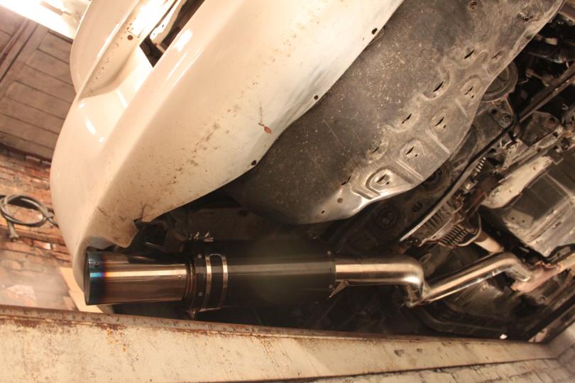

сообщение 4.11.2010, 23:20
Сообщение #27
По поводу звуков могу дополнить- у меня HKS Carbon-Titan вся трасса 90мм без резонаторов= звук басовитый но нет рёва, по трассе не напрягает, что очень удивило, возможно из за большого диаметра трубы

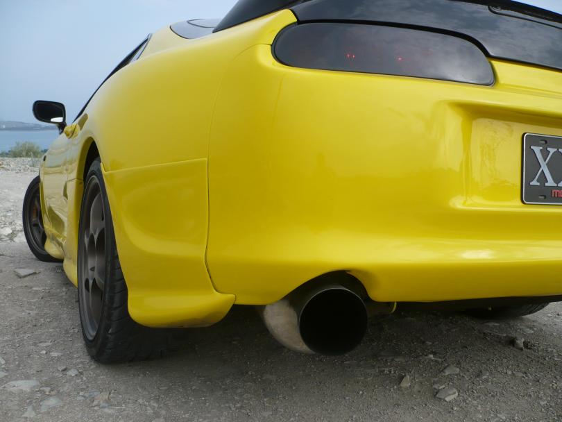

сообщение 6.11.2010, 17:37
Сообщение #32
Показывать пока особо нечего...
а выпуск такой )
