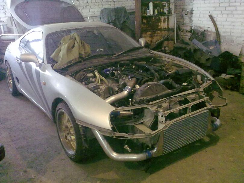

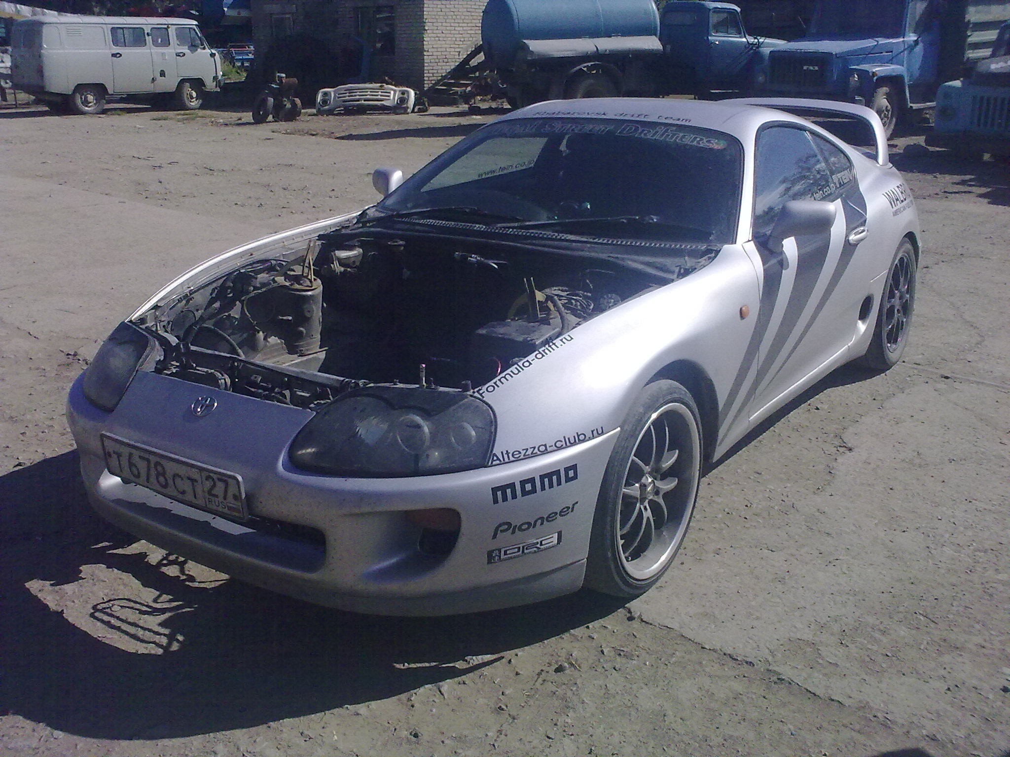

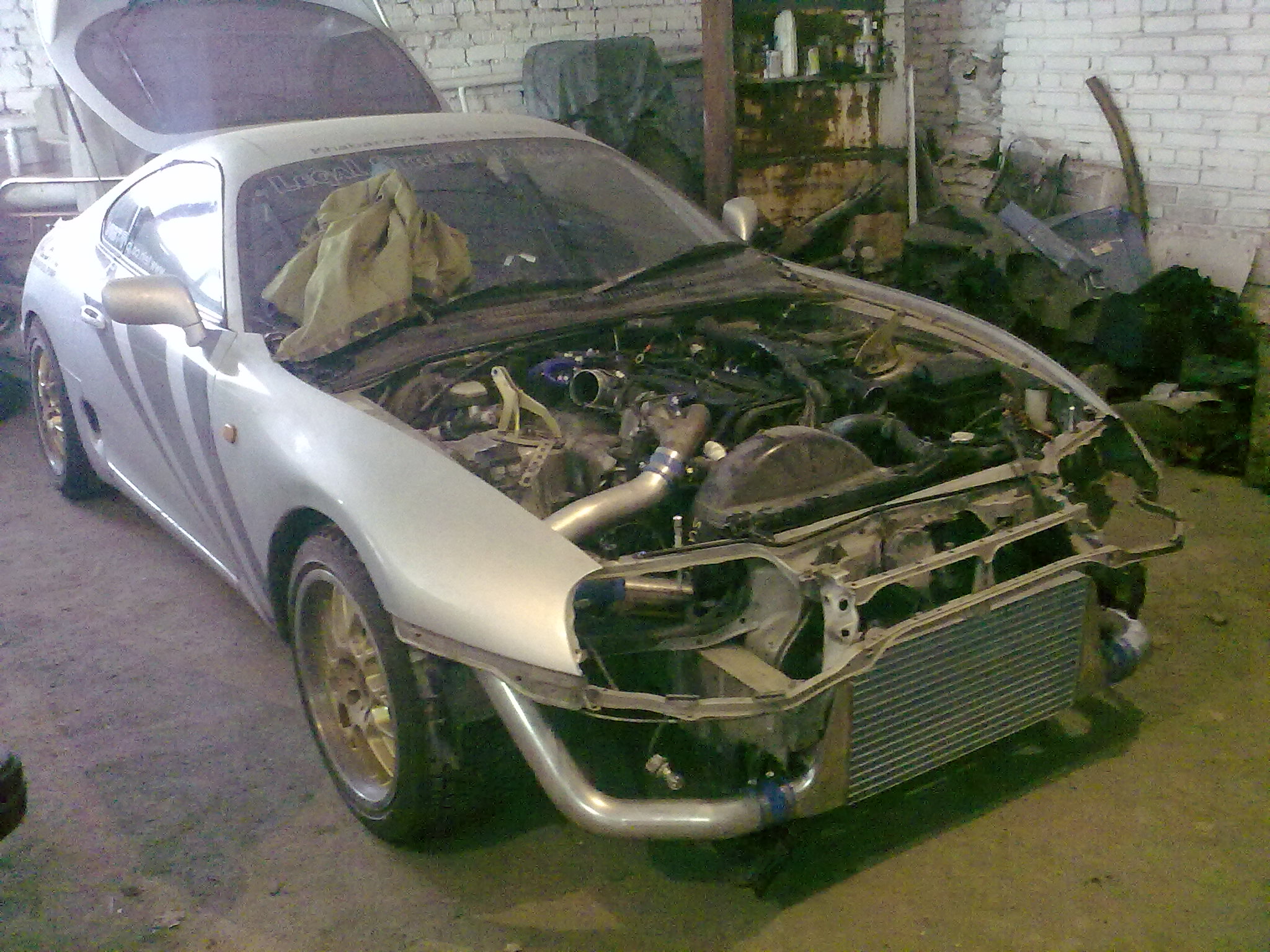

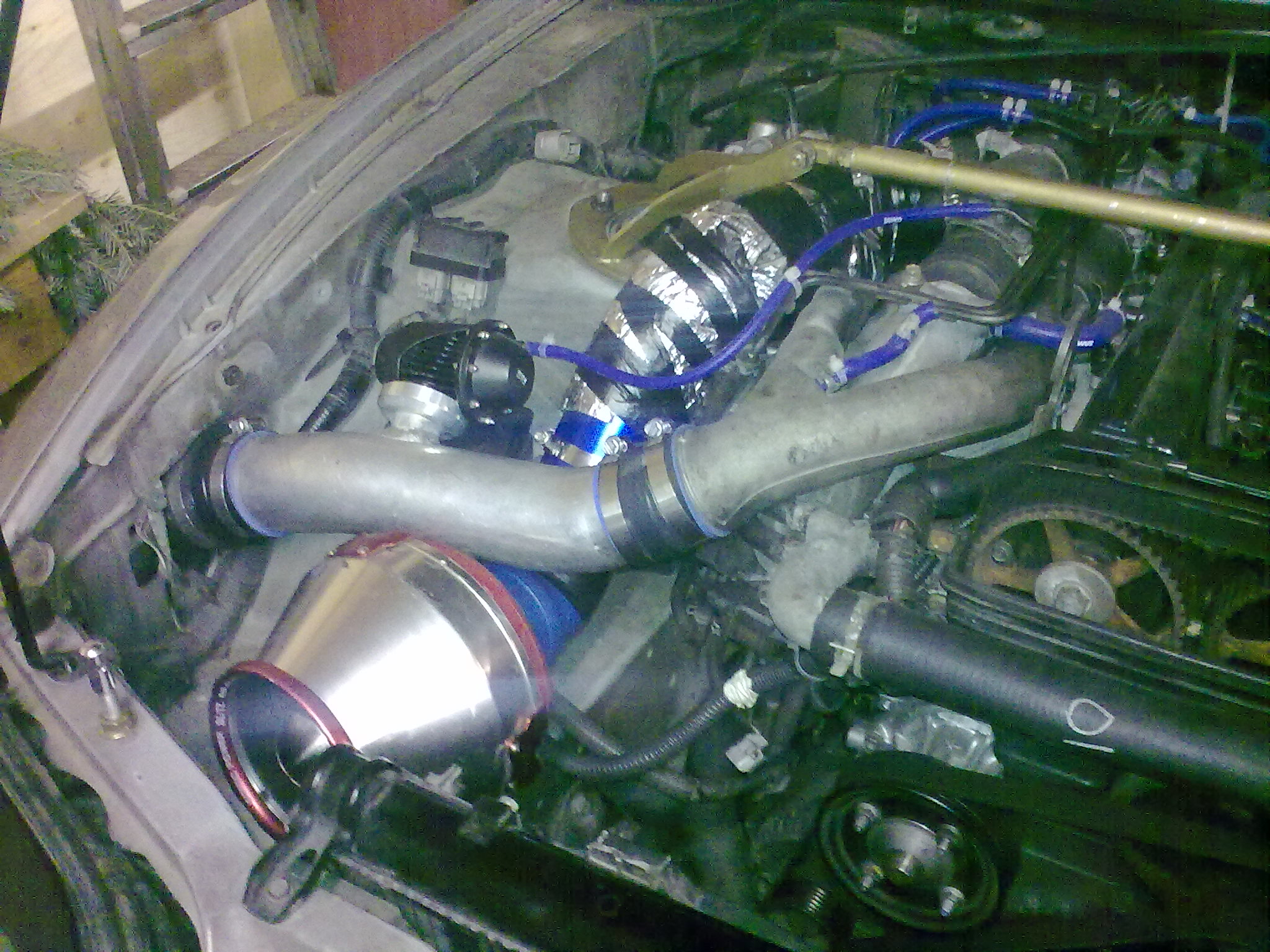

А теперь по бюджету СВАПА. Многие высказываются типа-нет смысла свапить-лучше продай свою и купи сразу турбо-я всем этим цитатам не сторонник. Сейчас Супра-это не какой-нибудь там чайзер V-шный-которых пруд-пруди. Все кто покупали Супру знают как тяжело найти что то стоюящее, и тем более небитое (Лично меня интересовал кузов) Турбо-это вообще отдельный разговор-плюс еще-покупая турбо Супру почти всегда попадаешь на переделку экстерьера(Люди, управляющие Супрой любят внимание, так же и внимание к своей машине-итог-перекрашенные панели, супер "великолепные музыкальные инсталяции" и так далее-зайди в любой турбо бортовик и найди хоть пару строк про то как новый хозяин исправляет ошибки старого... С атмо машинками все намного проще. А теперь раскрою свой буджет:
1 Двиг(не ввт-й с 147 с косой)-53т.р.
2 Запчасти на капиталку-15т.р.
3 Комп с Аристы сток А/Т-5т.р.
4 Радиатор турбо-5т.р.
6 Интеркуллер болт-он-20т.р.
8 Трасса блитз ньюрспек-8т.р.
9 Даун пайп-самоварный-1т.р.
10 Силиконовые шланги-1,5т.р.
11 Нулевик-1,5т.р.
12 Блоу офф(китай) с затратами на вварку в патрубок-1,5т.р.
13 Датчики (Китай) - 2т.р.
14 Электрика-15т.р.
15 Помощ друга-безcценна...
Многие пишут что нужно пипец сколько всякой мелочевки для свапа-чет я не заметил...
По электрике-Самое полезное что нашел(не считая схемы мануала естественно)-это тема"Проблемы после свапа". Так же помог человек с ником "2JZ" (Вот он то знает по электрике в Супре прям пипец).
Пока что для меня все только начинается(я даже не знаю работает ли вторая турбина-пока что выше 3т. не крутилsmile.gif)

Ребят, подскажите(а желательно укажитеsmile.gif) пожалуйста в какой шланчик мне тройник врезать на датчик буста-а то чет их там столько...

Короче поставил датчик буста и температуры охлаждайки в верхний патрубок(Кетай). Тема такая- Ездил без муфты-по родному датчику темпер на середине вроде темпер. Поставил датчик температуры-по нему -до 105 доползает(хотя родной показывает норму) в пробках!(и это в 23 градуса мороза). Блин какому датчику верить то?
сообщение 22.12.2010, 13:33
ну если датчик кэтайский то я бы ему не верил, погоду на марсе он показывает smile.gif
сообщение 23.12.2010, 1:17
Оба датчика гонят скорее всего, но то что при перегреве сток показывает норму- замечено давно
pioneer
сообщение 23.12.2010, 5:30
Сообщений: 484
Регистрация: 31.1.2008
Из: хабаровск
Пользователь №: 1 463
Авто:Супра 2JZ GT3076R; R154
Блин,ну тогда лучше о китайскому жить-я как то больше верю в 105 гр в пробках...
сообщение 23.12.2010, 14:26
это много, представь какова температура масла... оно всегда горячее чем вода.
