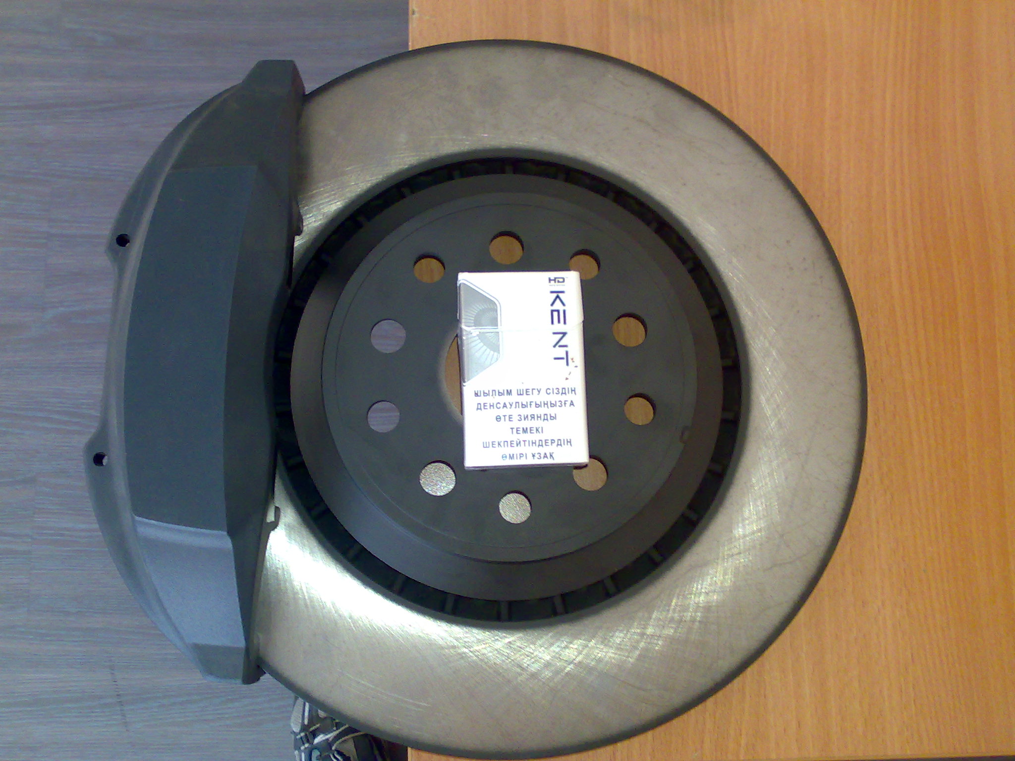

да ребята про колодки не забываем, а это еще 2 кг в нагрузку)
Скоро поставим прожект му и будет ясно был ли смысл перехода на них при стоковых дисках?
а вообще сейчас понимаю, что на самом деле с тормозами на Супру нет проблем, что хочешь покупай) можно и в 1000 уложиться и 10 000 дол если грексы брать.
Главное что все доступно, как вопрос религии) кому что нравиться
мой выбор - сток супровские тормоза и резные тормозные диски, можно составные
чисто для показухи бы поставил от LS600Hно тут уже 18 тапки как мин)
еще раз ссылку выложу мож кто не видел

не хочу разводить полемику, но вы называете супровские тормоза 17, лишь потому что по их гениальной конструкции на них не лезут 16 диски ?)
Диаметр диска там явно не 334мм же)
сообщение 16.2.2011, 12:09
324 сток диски..
А что в твоем понимании 17-е тормоза?
IQ200
сообщение 16.2.2011, 13:02
Сообщений: 827
Регистрация: 28.1.2009
Из: Алматы (KZ)
Пользователь №: 3 323
ну к дискам еще добавь суппорт который выпирает на 25 мм
хотя согласен, что будь у суппорта другое строение (как у вилвуда допустим) можно было впихнуть в 16й диск
Errare humanum est,
