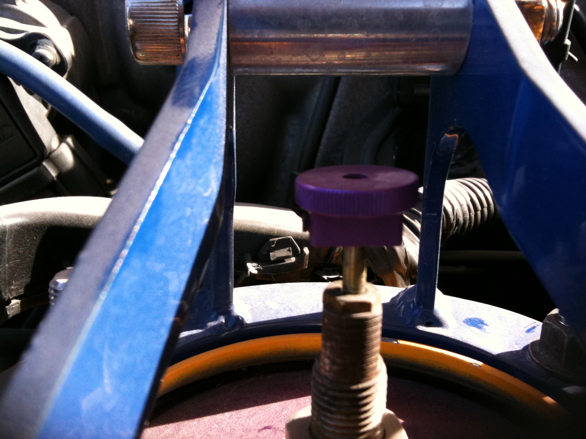

у меня сверху стойки есть отверстие под ключик, который шел в комплекте, им и регулируется.

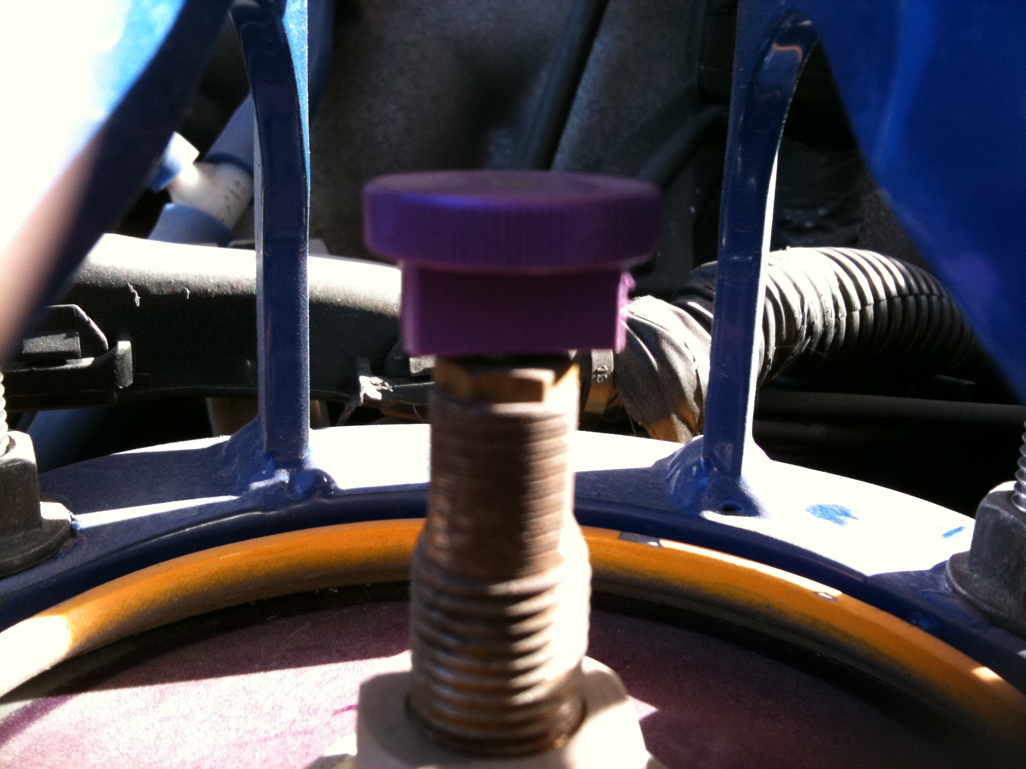

а это что за штука
сообщение 1.3.2011, 16:49
ракурс не фонтан, но на моих стойках такого не было

Приветствую,у меня такие стойки стоят,колпачёк в нижний части,не трогай,будут проблемы,это для мастеров,при ремонте, кто понимает,а регулировка жосткости находится с верху штока,на этих стойках 36-ть положений жосткости,делается так,откручиваешь против часовой стрелки,до упора,и потом крутишь по часовой стрелке,каждый щелчок слышно,и в пальцами тоже ощущаешь,я лично у себя установил на 15-м щелчке, все 4-ре стойки,но не факт что у тебя будет работать также,всё зависит ещё, от жосткости пружин,смотря какие у тебя стоят. Да у тебя ключи есть на шток,перед идут маленькие серенево-фиолетовый цвет алюминий,а на зад чёрные пластмас,в наборе идёт два ключа для взвода пружын большые метал,с вытеснением HKS,и четыре для регулеровки жосткости,два маленьких цветные,для переда,и два чёрных крупнее для зада ,если нет,то их просто сделать !

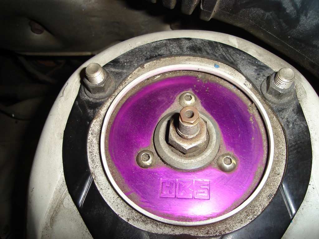

Сдесь регулировка?

У меня такие же стойки, только вот шток торчит больше это из за чего? Может это от регулировки жесткости зависит насколько он будет торчать?
У кого есть ключи от этих стоек сбросьте фотки пожалуйста чтоб изготовить их.

Вот как у меня,сделаю фото по лутше скину ,ну штоков у тебе не вижу под крутилки переключения жёсткости ! Их кто то до тебя пофигел,вот они должны быть в центре штока,там где у тебя отверствия мелкие !

Вот как должно быть,правда качество фото не очень !
