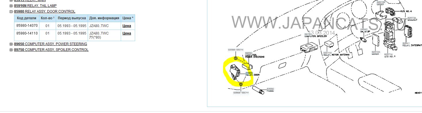

Yascherrica, да, так и есть... большая синяя фишка. Провода просто запараллельны от сигналки.
Так значит основной блок ЦЗ - это и есть блок который в водительской двери?? Я про другие доп. блоки которые работают параллельно с ключом не рассматриваю... - возможно они и есть где нить в торпеде или еще в другом месте.
сообщение 13.3.2014, 9:23
Сообщение #26
AquaGen, ты читаешь что я пишу ? в двери кнопка и все. в дверях блоков никаких нет. блок управления в торпеде. красного цвета. стоит справа в углу, рядом с компом управления рейкой.
Продиагностировать цепи действительно можно только через синюю фишку,тогда почти наверняка станет понятно что не работает.

AquaGen, разбери дверь - там все сразу думаю ясно будет. Могла просто фишка слететь от вибрации, если ей плохо уже.
Сообщение отредактировал Yascherrica - 13.3.2014, 9:25
сообщение 13.3.2014, 9:36
Сообщение #28
Yascherrica, да разбирать ничего не надо - снять фишку и через нее все можно продиагностить. нужна схема тестер и 2 провода, чтобы подать +12 и землю куда надо
