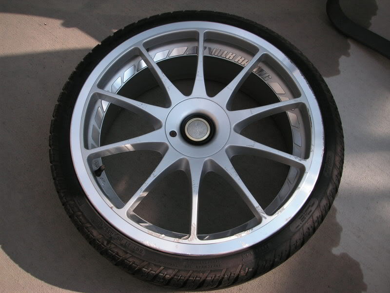

Всем привет,вчера хотел поменять резину вот с этих дисков,и сказали что не могут((там хромированный обод идет,и мол мы его поцарапаем,а изнутри распереть диск не получается,чтоб разбортовать!Кто подскажите как снять резину с этих дисков!А то хрень получается!!!

Это сказки криворуких шиномонтажников, езжай к другим, где станок более современный с универсальными лапами.

99% балон снимается с обратной стороны. то есть зажимается в станок со стороны спиц.
сообщение 19.4.2011, 11:45
Монтажники кривые. у меня были похожие диски (форма спиц другая только) - без проблем всё делали.

Специально для 30-40 профиля и радиуса диаметра до17-20, станки имеют пластиковые проставки и "третью руку"...
сообщение 19.4.2011, 13:39
я не знаю зачем там третьи руки и пластиковые накладки - мне рейсы с полкой разбортовывали на обычном станке вообще без проблем. и Шиномонтажник специально обратил мое внимание на то с какое стороны колеса разбираются

там спицы не подходят под лапы я знаю про что вы говорите.мол изнутри одевать.одевал я так свои с полочкой.эти так не получилось.а про станок с доп лапой.это мне и нужно.тут спицы не дают лапы просунуть!!!!

Эт точно)))А про размеры спрашивали.Отвечаю:Диски volk racing f-zero trophy 18 перед 8 и зад 9 j
сообщение 20.4.2011, 8:14
У меня были F-Zero Challenge. Разбортовали обычным станком, по обычной схеме. Проблем не возникло и диски были в порядке

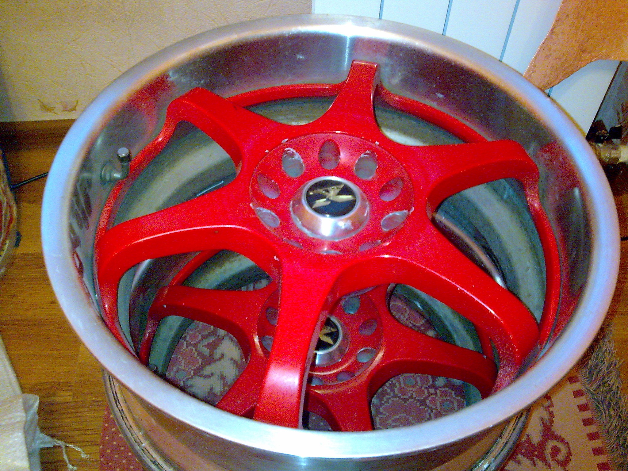

Ну это и понятно)))У тебя 5 спиц было,я вот эти тоже без проблем снимал)У этих же хачиков!

Ну тобишь изнутри как бы диск одевали через спицы?и распирали внутри.
сообщение 20.4.2011, 9:44
Распирали с внутренней стороны.
