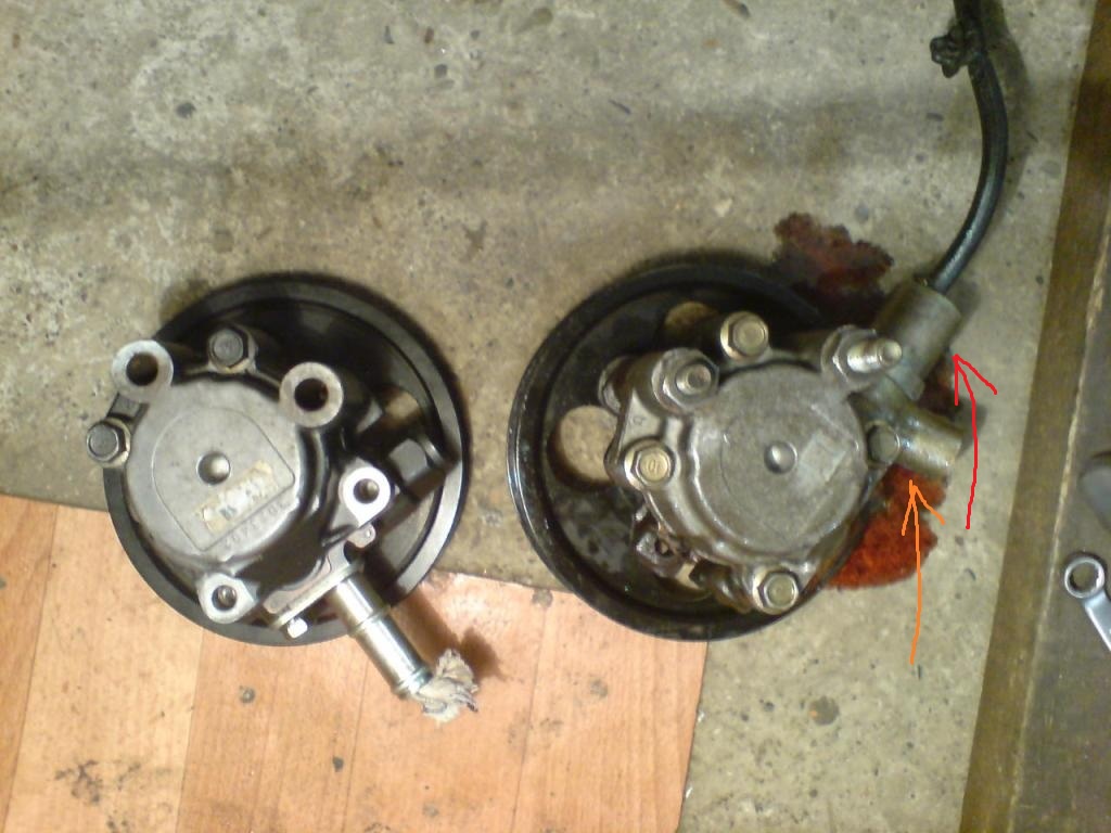

Сами насосы одинаковые, отличие только в том что у Аристы(речь про161) есть какая то примочка, думаю что соленоид какой-нибудь для управления насосом на разных режимах. Эту примочку можно открутить и все будет как и на Супре. Но я сам решил свой оставить при свапе, поэтому говорю опираясь на визуалные данные. Вот два рядом сфотал

blink.gif как-то он по-другому сделан - штуцера нету, вернее есть, но в другом месте чуток... а там что? заглушка?
непонятно...

Штуцер то конечно отличается, ведь там этот механизм(цилиндрической формы) вставлен дополнительно, пэтому под ним другой штуцер, но это все должно заменяться. Честно сказать я и хотел заменить, но не смог нормально закрепить сам насос чтоб все открутить, и не стал мучаться.
Соску тоже легко снять и бачек прикрутить, и наоборот.

Да. За выходные могу еще это место на Аристовском насосе поподробнее сфотогграфировать, повторюсь я эти штуцера не откручивал, но раз уж там под ключ есть место то откручиваться это должно.)
