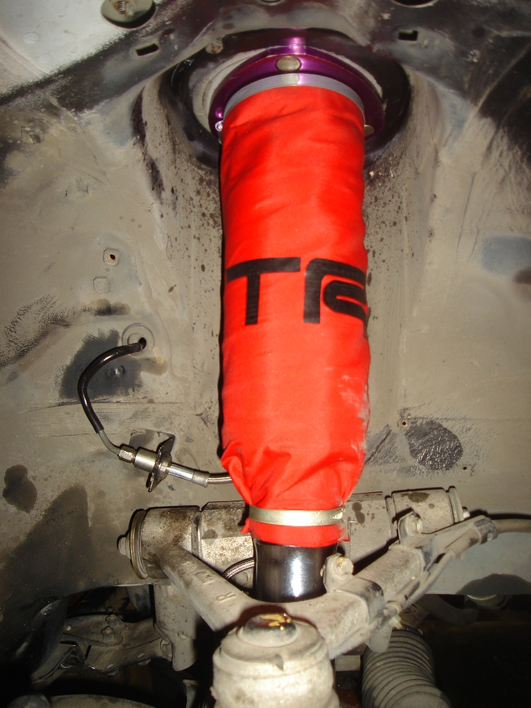

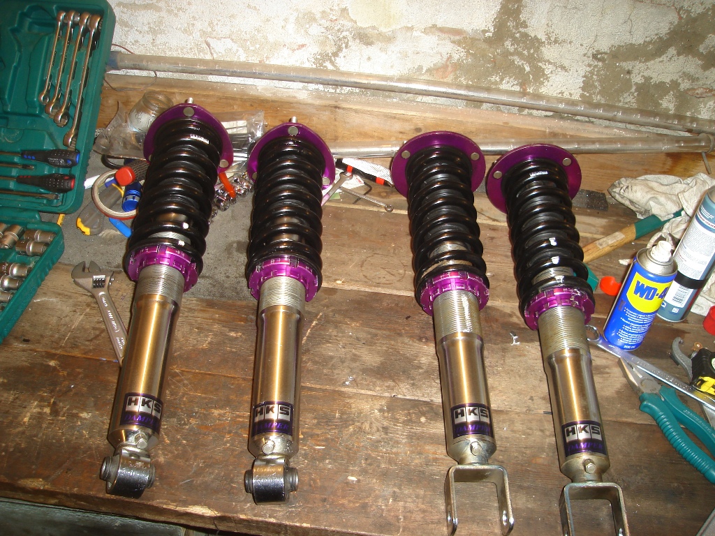

Эпопея со стойками продолжилась поиском пыльников на них. Нашел я их довольно быстро, подошли от ОДЫsmile.gif с рулевых тяг помоему, но пришлось подработать их немножко ножницами и встали как родные, цена вопроса по 60 руб за пыльник.

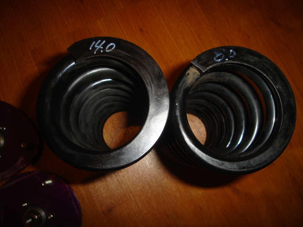

Когда ставил пружины, то на них написаны цыфры 14 - перед и 8 - зад, это жесткость?
Стойки собрал осталось только отрегулировать жесткость штока, ключ для этого обычный шестигранник, тройка если мне не изменяет память. На форуме читал что там 30 толи 36 положений жесткости, но я насчитал 46 шелчков.
Забацал я себе супер пыльникиsmile.gif мнения о них на форуме разделились, кто то говорит что надо, кто то что толку от них не будет, главное что хуже не станет. Шили с женой их долго и муторноsmile.gif сделали их двухслойными, первый слой брезент, второй балонь.

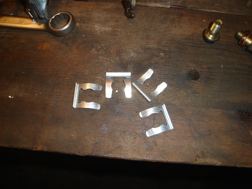

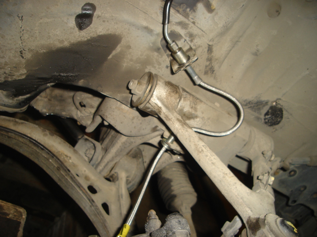

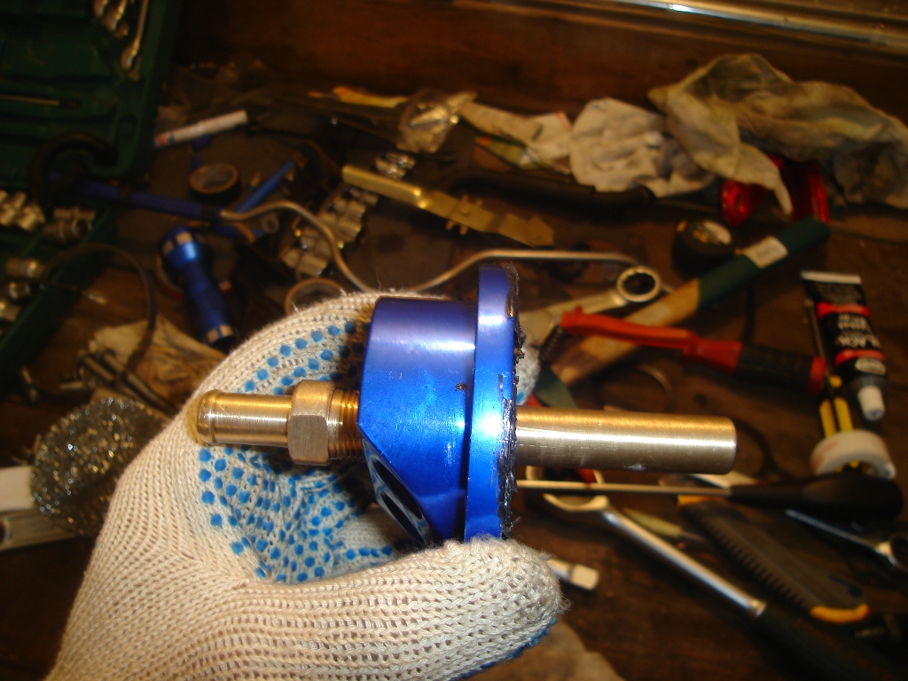

Занялся с тормозами, спасибо Траволте
Для чего эти штуки так и не понял, кто знает прошу рассказать

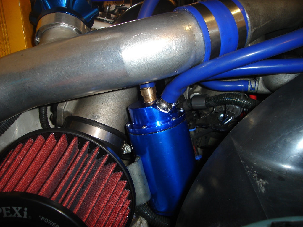

Переделал маслопомойку под два сапуна, хотя мнения по этому поводу тоже разделились, но хуже от этого не станет.
