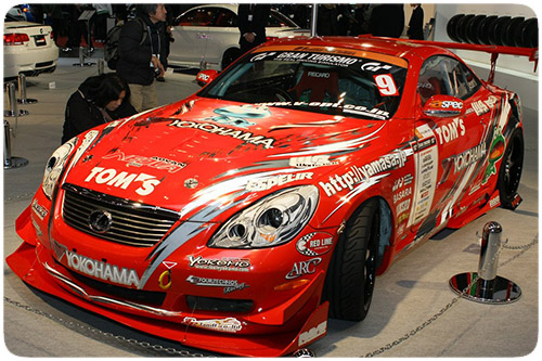

SC430 + 2JZ-GTE
Igor'
сообщение 12.4.2011, 14:33
Сообщений: 404
Регистрация: 6.6.2006
Пользователь №: 1 025
Возможен ли такой проект?
А может уже есть?
Или проще дуть в этот мотор?
