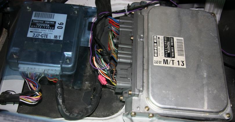

вот сегодня слазил! оказалось всё просто и легко.....
вот фоты ....

- - mad   вот сегодня слазил! оказалось всё просто и лег...   2.12.2008, 15:19
- - Sub   Мдя... Загадка природы Расскажи поподробней, как ...   2.12.2008, 15:53
- - korchun   а мог просто фильтр забиться и не хватает топлива ...   2.12.2008, 17:09
|- - Diabolik   Цитата(korchun @ 2.12.2008, 18:13) а мог ...   2.12.2008, 18:03
- - mad   Цитата(Sub @ 2.12.2008, 16:57) Мдя... Заг...   2.12.2008, 18:59
- - Sub   Ну да, похоже на защиту. Может комп не знает, что ...   2.12.2008, 19:25
- - mad   Цитата(Sub @ 2.12.2008, 20:29) Ну да, пох...   2.12.2008, 19:46
