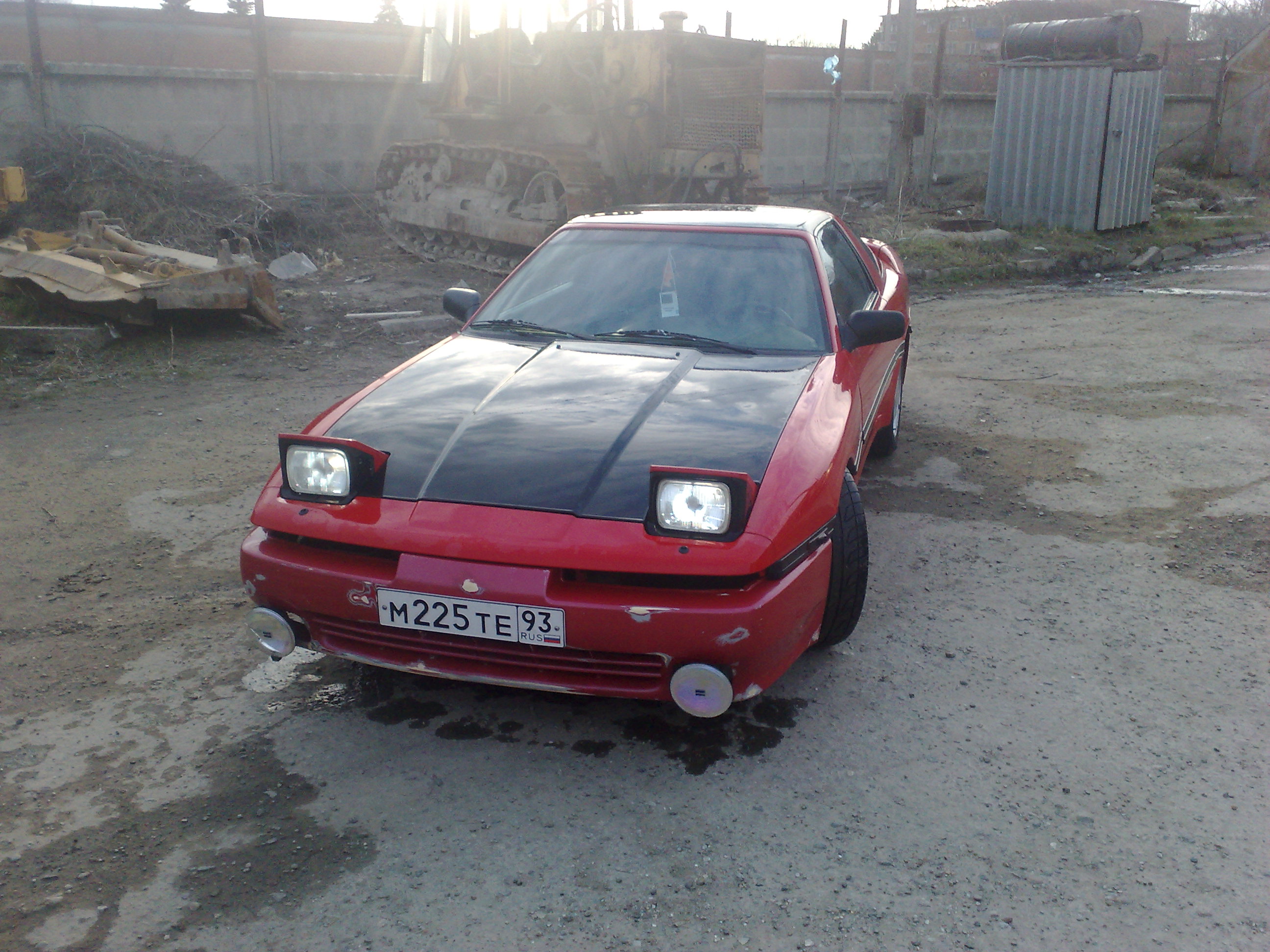

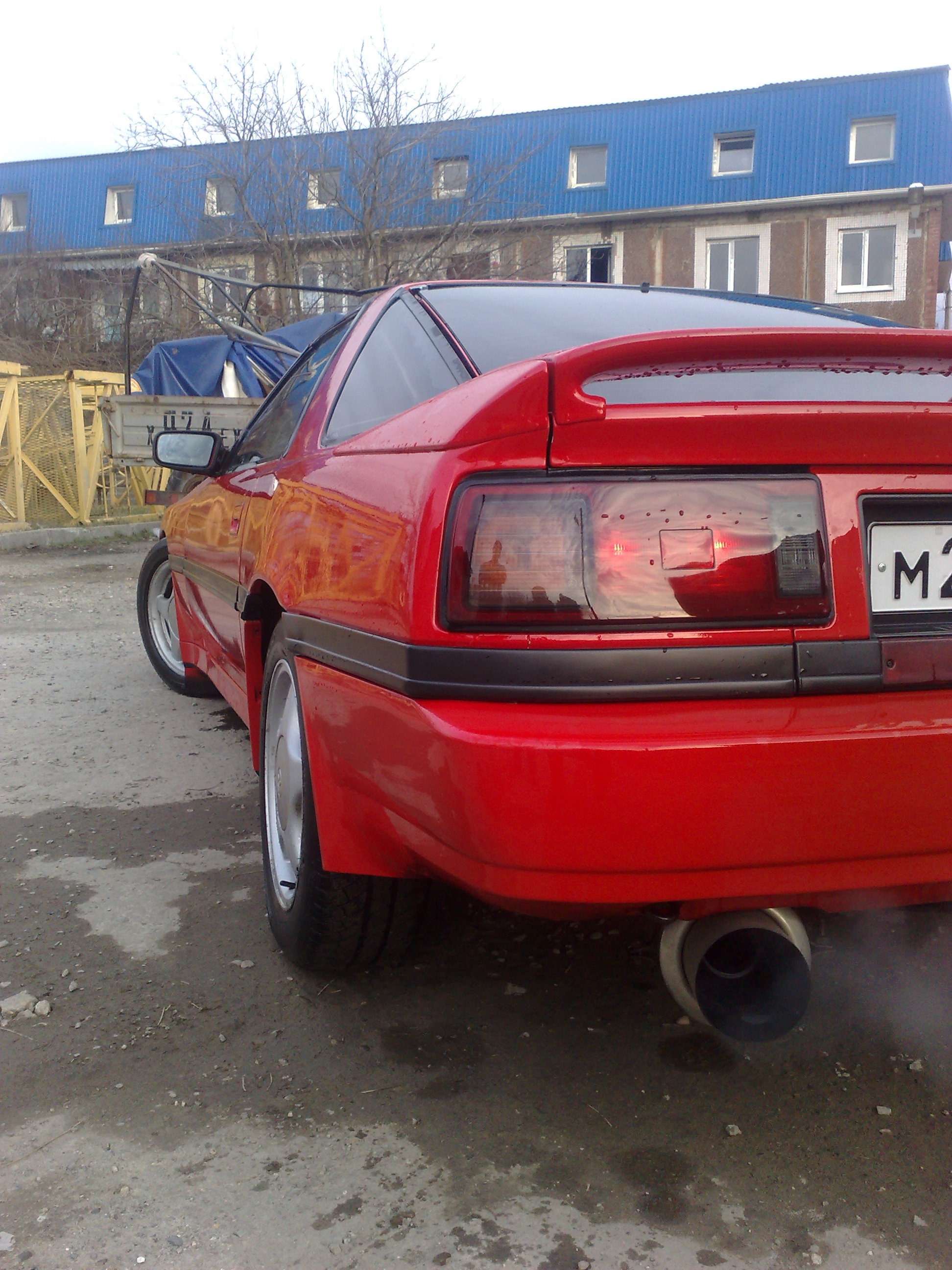

- - bolshoi   RE: Моя Мечта - Supra MA70   13.4.2011, 20:22
- - Mr. Y   туманки низачот... черная крыша напоминает машину ...   13.4.2011, 20:27
- - bolshoi   Бампер в планах слепить и внедрить туманки в него.   13.4.2011, 20:30
- - moviegear   Мда, попа выглядит получше обгоревшей. Молоток, бы...   13.4.2011, 20:33
