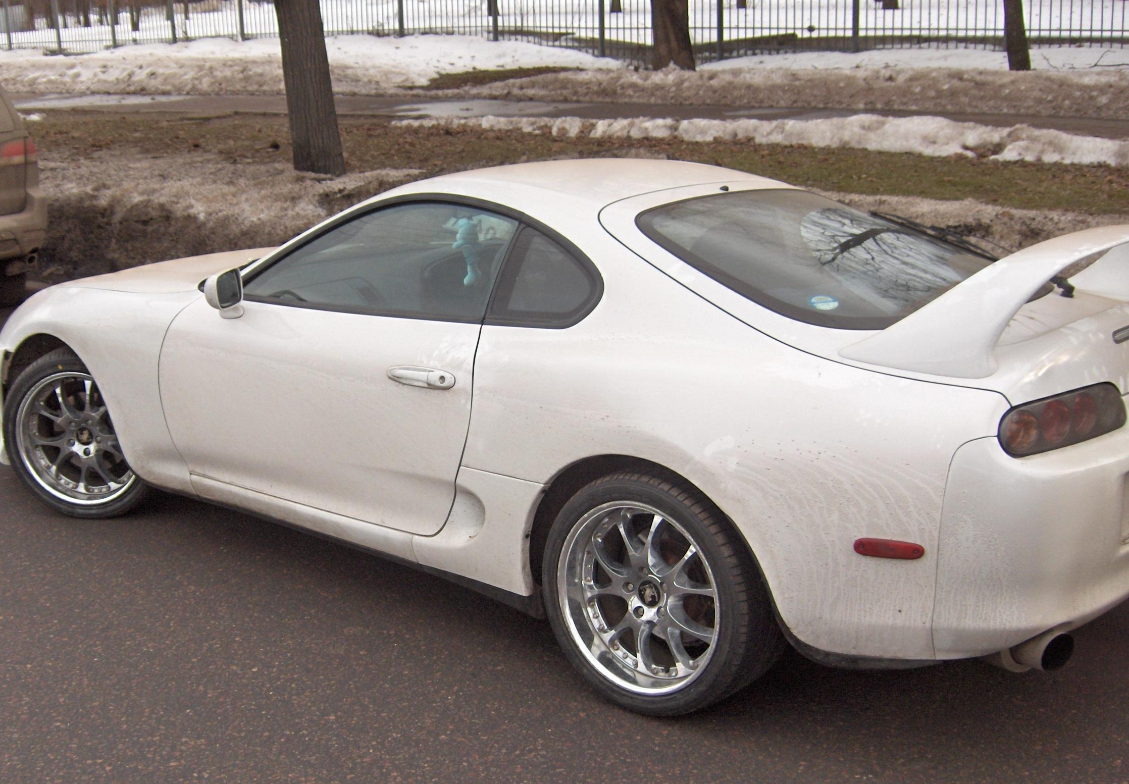

Поставили наконец то новые колесики (подарок любимой на НГ).

- - Блек   Поставили наконец то новые колесики (подарок любим...   18.4.2011, 23:32
- - Audison   Знакомые колеса... не могу вспомнить где я их виде...   18.4.2011, 23:53
|- - дваCURRENовода   Цитата(Audison @ 19.4.2011, 1:57) Знакомы...   8.6.2011, 15:21
- - moviegear   Это ТНК на Королёва? Хм... а где там снег-то?   19.4.2011, 0:12
- - Блек   Как я всех заинтриговал то Снег т.к. снимал ещ...   19.4.2011, 9:12
