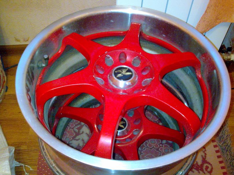

Разбортовка резины!, Не могут понять как снять с этих дисков резину(
pit
сообщение 19.4.2011, 5:05
Сообщений: 253
Регистрация: 27.3.2010
Из: Екатеринбург
Пользователь №: 4 522
Всем привет,вчера хотел поменять резину вот с этих дисков,и сказали что не могут((там хромированный обод идет,и мол мы его поцарапаем,а изнутри распереть диск не получается,чтоб разбортовать!Кто подскажите как снять резину с этих дисков!А то хрень получается!!!
pit
сообщение 20.4.2011, 8:33
Сообщений: 253
Из: Екатеринбург
Ну это и понятно)))У тебя 5 спиц было,я вот эти тоже без проблем снимал)У этих же хачиков!

- - dimasupra666   Это сказки криворуких шиномонтажников, езжай к дру...   19.4.2011, 5:17
- - MOTOR   +1 Шино-монтажники лохи! В нормальном сервисе ...   19.4.2011, 6:34
- - speed_sanek   Ну почему сразу Лохи, наоборот норм, они сказали ...   19.4.2011, 7:14
- - White   Просто не захотели связываться по каким-то своим п...   19.4.2011, 7:21
- - pit   спасибо парни.а то диски жалко поеду погороду иска...   19.4.2011, 7:44
|- - FView   Цитата(pit @ 19.4.2011, 9:48) спасибо пар...   19.4.2011, 11:13
- - DeL   а что за модель дисков? какие параметры?   19.4.2011, 8:08
- - beast_drc   99% балон снимается с обратной стороны. то есть з...   19.4.2011, 11:15
- - drool   Монтажники кривые. у меня были похожие диски (форм...   19.4.2011, 11:45
- - desperado   Специально для 30-40 профиля и радиуса диаметра до...   19.4.2011, 13:23
- - beast_drc   я не знаю зачем там третьи руки и пластиковые накл...   19.4.2011, 13:39
- - pit   там спицы не подходят под лапы я знаю про что вы г...   19.4.2011, 15:05
- - MOTOR   Товарищи! Вы затронули больную тему!!...   20.4.2011, 1:30
- - pit   Эт точно)))А про размеры спрашивали.Отвечаю:Диски ...   20.4.2011, 4:22
- - drool   У меня были F-Zero Challenge. Разбортовали обычным...   20.4.2011, 8:14
- - pit   Ну это и понятно)))У тебя 5 спиц было,я вот эти то...   20.4.2011, 8:33
- - drool   Да какая разница то? Мне лицевой стороной вверх ди...   20.4.2011, 9:17
- - pit   Ну тобишь изнутри как бы диск одевали через спицы?...   20.4.2011, 9:28
- - drool   Распирали с внутренней стороны.   20.4.2011, 9:44
- - pit   Ладно парни Спасибо что подсказали,вопрос решен...   20.4.2011, 9:50
- - Блек   Аналагично на обычном станке одеть 30ый профиль не...   20.4.2011, 10:51
- - GTEpowered   Мотор, на счет глушака я заехал в Фили тек, за 4 ч...   20.4.2011, 12:59
