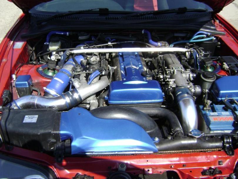

Куплен клапан Reed Valve (спасибо miximon-у c Supra-club и NigatiVV-у с TourerV-клуба) и наконец то переделан наддув на секвентальный. После неоднократных поездок по автомастерским и отказов, решено было заморочаться самому. Убитые выходные в гараже, кислые лица домашних (по поводу моего отсутствия) и автомобиль поехал совсем по другому. Секвентал рулит, параллель - отстой. Следствие: по малому кольцу (Красное кольцо) улучшено время на 1 сек. и еще есть резервы!
Следующий этап: снять турбины и отправить в KDTurbo, для ремонта и доведения до 3-го уровня.

- - Drillchel   Куплен клапан Reed Valve (спасибо miximon-у c Supr...   15.5.2011, 12:22

- - Drillchel   Всем доброго времени суток! Куплены турбины и ...   14.7.2011, 9:25
- - Drillchel   Турбины CT-20 (2JZ-GTE) уже в KDTurbo, теперь пере...   28.7.2011, 11:37

- - Drillchel   Звонили с КДТурбо, сделали Стейдж 3 турбин СТ-20. ...   6.12.2011, 13:40
