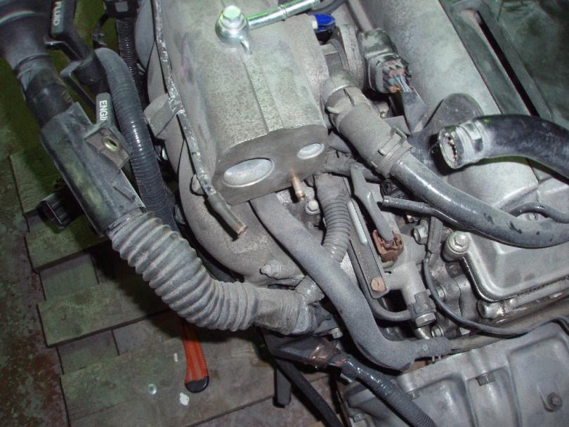

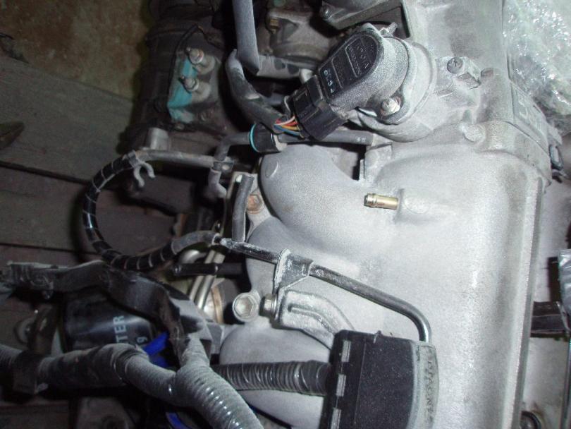

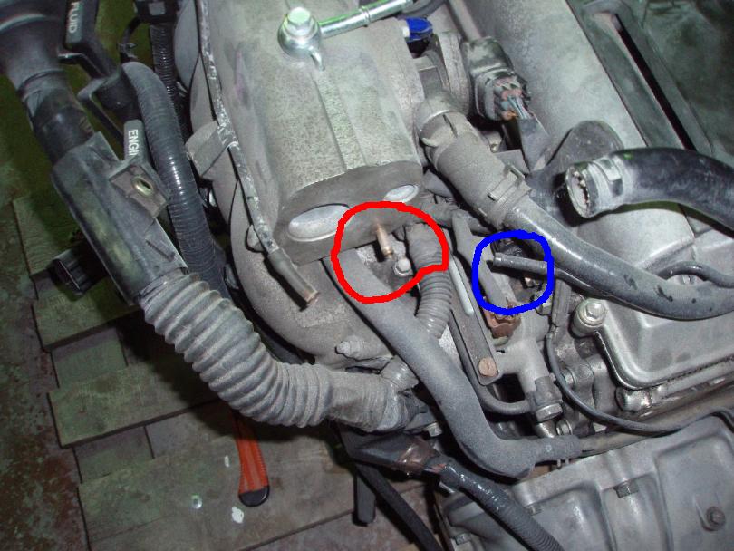

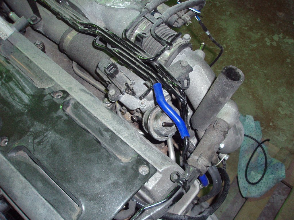

Извините если не нашел тему, в общем недавно купил Аристу 2JZ-GTE, первая моя турбовая машина, в планах многое, но сначала хочу установить датчик давления турбины. почитал куда трубку подключать, которая к сенсору идет, кто куда говорит.. вроде есть где-то заглушенный выход из впускного коллектора, там заглушка вроде, но где это находится, может кто-нить тыкнуть? mellow.gif в фишесах посмотрел только эту трубку (отметил красным) нашел не задействованную, на машине посмотрю только завтра, она в сервисе.. sad.gif датчик сегодня забрал.. заранее благодарю. rolleyes.gif

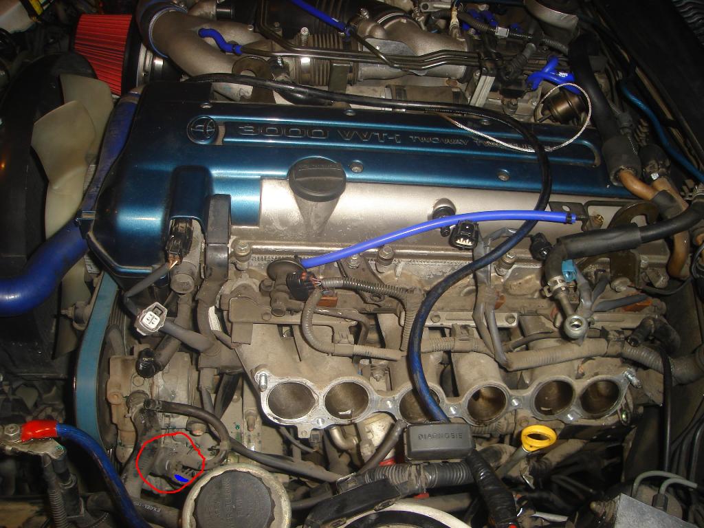

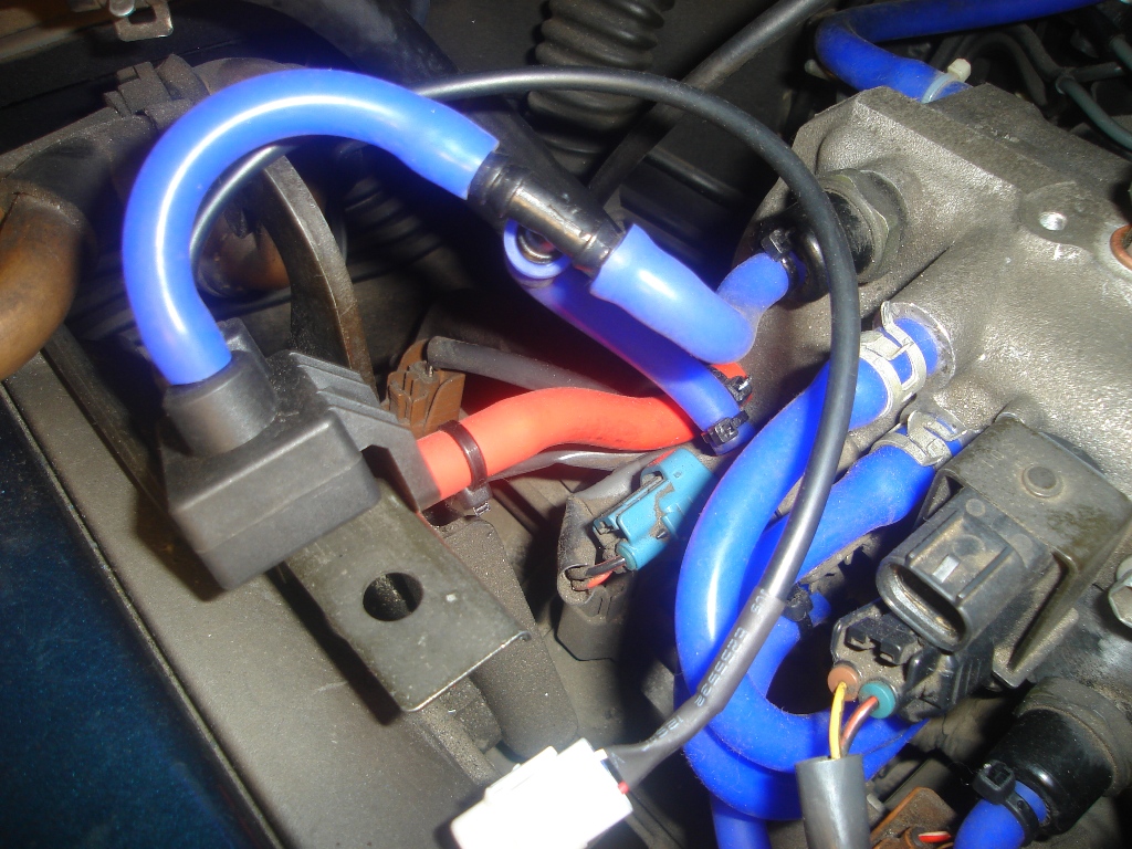

Помогите подключить вакуумные магистрали.
1) раз
2) два
3) Правильно ли это?
4) четыре

1)
2)
то что красным у меня вообще нету, мотор с Супры VVT-i
есть сосок в верхнем левом углу, но он на абсорбер идет
синим у меня идет к блоуоффу ну или байпасу, у кого что стоит
может их просто соединить надо в твоем случае
3) не подскажу, но могу зафотать т.к. в воскресенье буду в гараже
вот такая фотка есть
четыре
идет на клапан который на гуре, на фото красным обведен, в сосок который выделен синим
схему см ниже

- - skw   датчики буста и бустконтроллеры подключаются посре...   12.3.2010, 20:34
- - dimko   благодарю.) пока конечно непонятно, но попробую ра...   19.3.2010, 14:36
- - koliywrx   Можешь разрезать этот шланг поставить тройник и по...   19.3.2010, 23:42
- - IQ200   Обычно врезаюсь в разрез шланга который идет на МА...   20.3.2010, 11:17
- - 2rbo4ever   Этим ты нифига не увидиш,что видит мап ...но ем...   20.3.2010, 20:00
- - dimko   парни, спасибо! я правда че-то подумал не туд...   22.3.2010, 15:10
- - dimko   куда хотел куда советуете) как все-таки..?   22.3.2010, 15:47
- - Sub   1-ый вариант - не вариант. Там канал идет в коллек...   22.3.2010, 16:53
- - dimko   а первый вариант.. теперь я честно вообще запуталс...   22.3.2010, 18:24

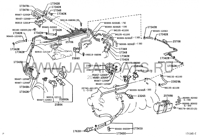

- - Sub   Вот вакуумная диаграмма на Супру 2JZ-GTE без VVT-i...   22.3.2010, 19:15
- - dimko   Таблички под капотом, к сожалению не нашел, обыска...   23.3.2010, 4:54
- - Sub   Да, это MAP и есть. На последних фотках, что ты вы...   23.3.2010, 5:15
- - dimko   Sub, благодарю! значит разрезаю вакуумны...   23.3.2010, 5:34
- - 2rbo4ever   См. выше ..сюда ненадо ставить.....   23.3.2010, 18:51
- - LeX@   вы что в самом деле развели ромашку .... P.S. dim...   23.3.2010, 19:28
- - Sub   MAP'у ничего не будет, если запитаться из той ...   23.3.2010, 21:20

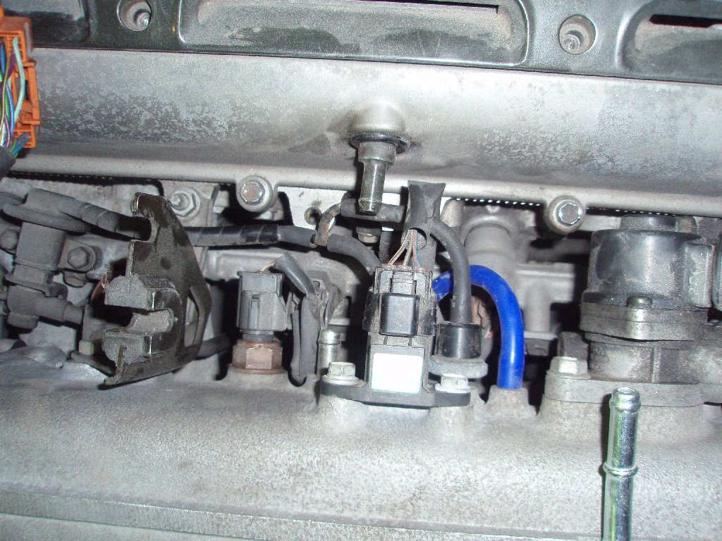

- - visual   dimko Подключай вакуумный шланг от датчика сюда че...   25.4.2010, 4:13
- - dimko   подключать туда где выделено красным? стрелочка? С...   27.4.2010, 17:53
- - visual   Да!   29.4.2010, 11:57
- - dimko   Спасибо все получилось. Хочу внести свою лепту воп...   3.5.2010, 10:18

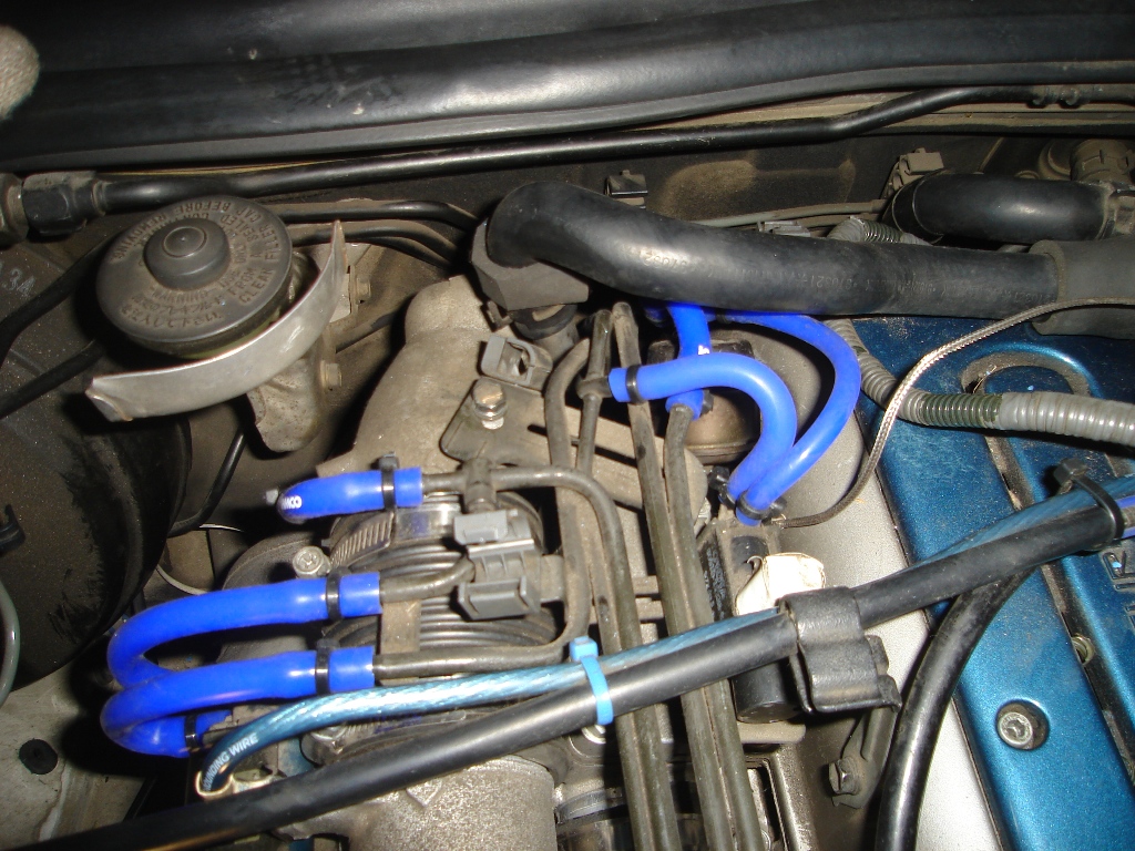

- - beast_drc   Помогите подключить вакуумные магистрали. 1) раз ...   19.5.2011, 12:44
|- - master   1) 2) то что красным у меня вообще нету, мотор...   20.5.2011, 3:49
- - beast_drc   master, Спсибо. на впуске на VVT-i чуть другая схе...   20.5.2011, 9:42

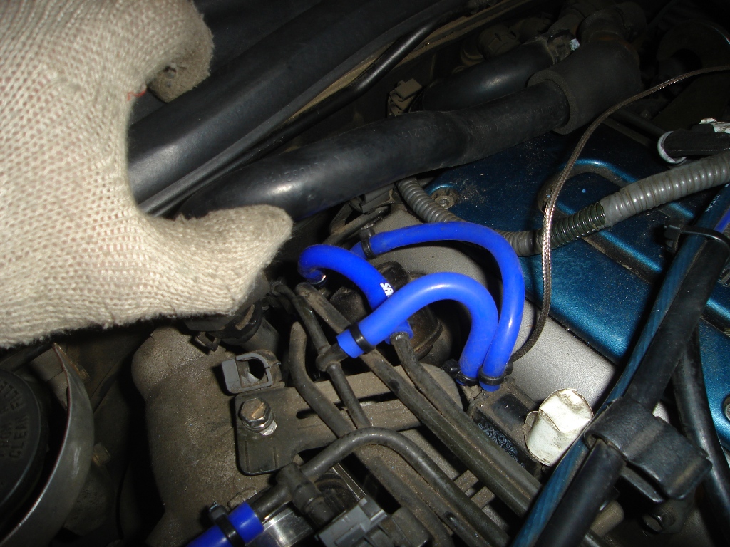

- - drool   Это к регулятору давления топлива. Тут видно тыц   20.9.2011, 11:58
- - Джиксер   Это то что красным обведено? Или выше к которому с...   20.9.2011, 12:05
- - drool   Джиксер, Выше, где синий шланг. Вообще пофигу куда...   20.9.2011, 12:18
- - Джиксер   А можно между тройником на маф и топливным регулят...   20.9.2011, 12:35
- - master   А я сапун который идет во впускной коллектор завел...   29.9.2011, 4:15
