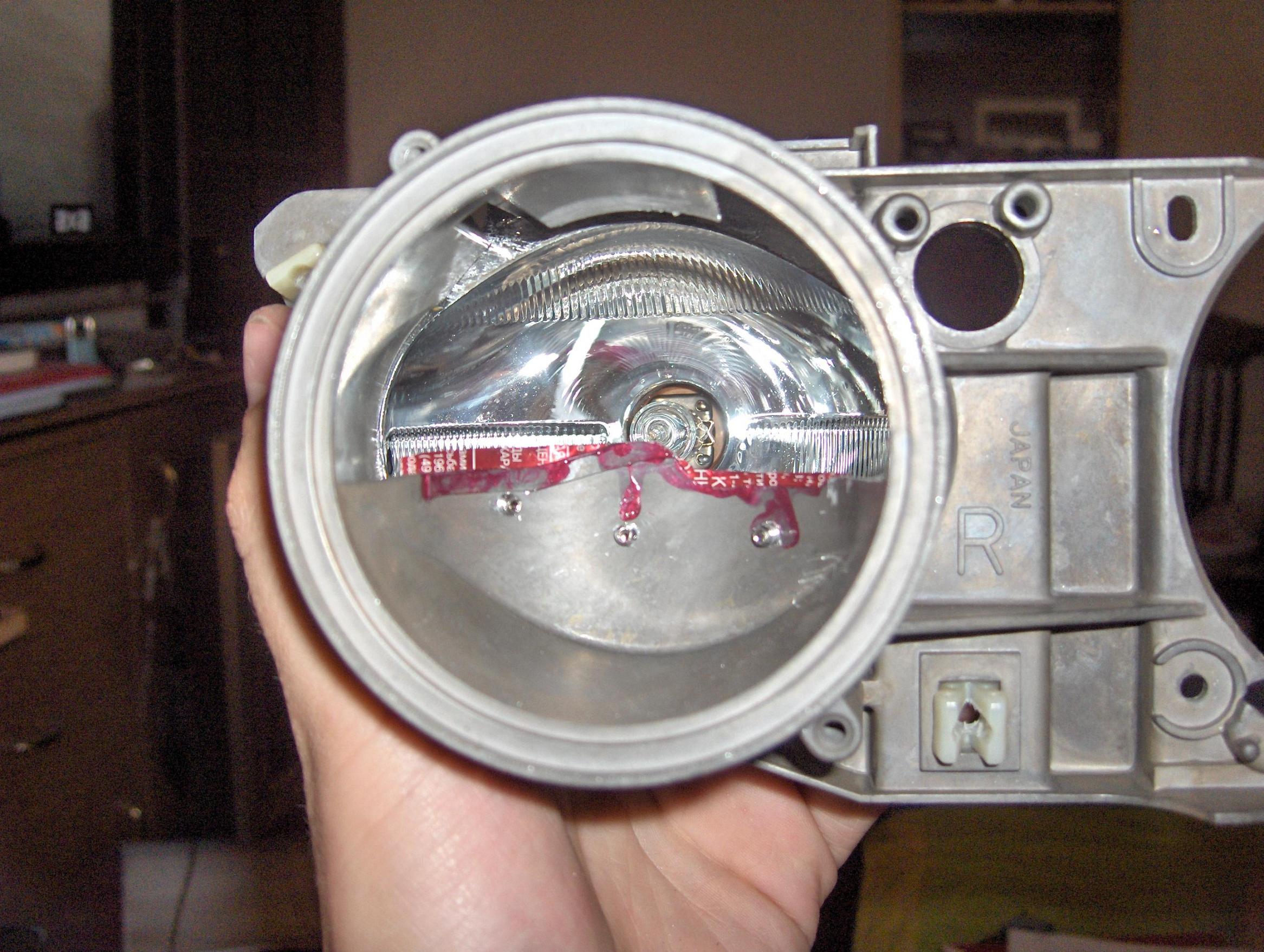

Переделал галку.
Снимаем фару, разбираем, вытаскиваем блок ближнего/дальнего света.

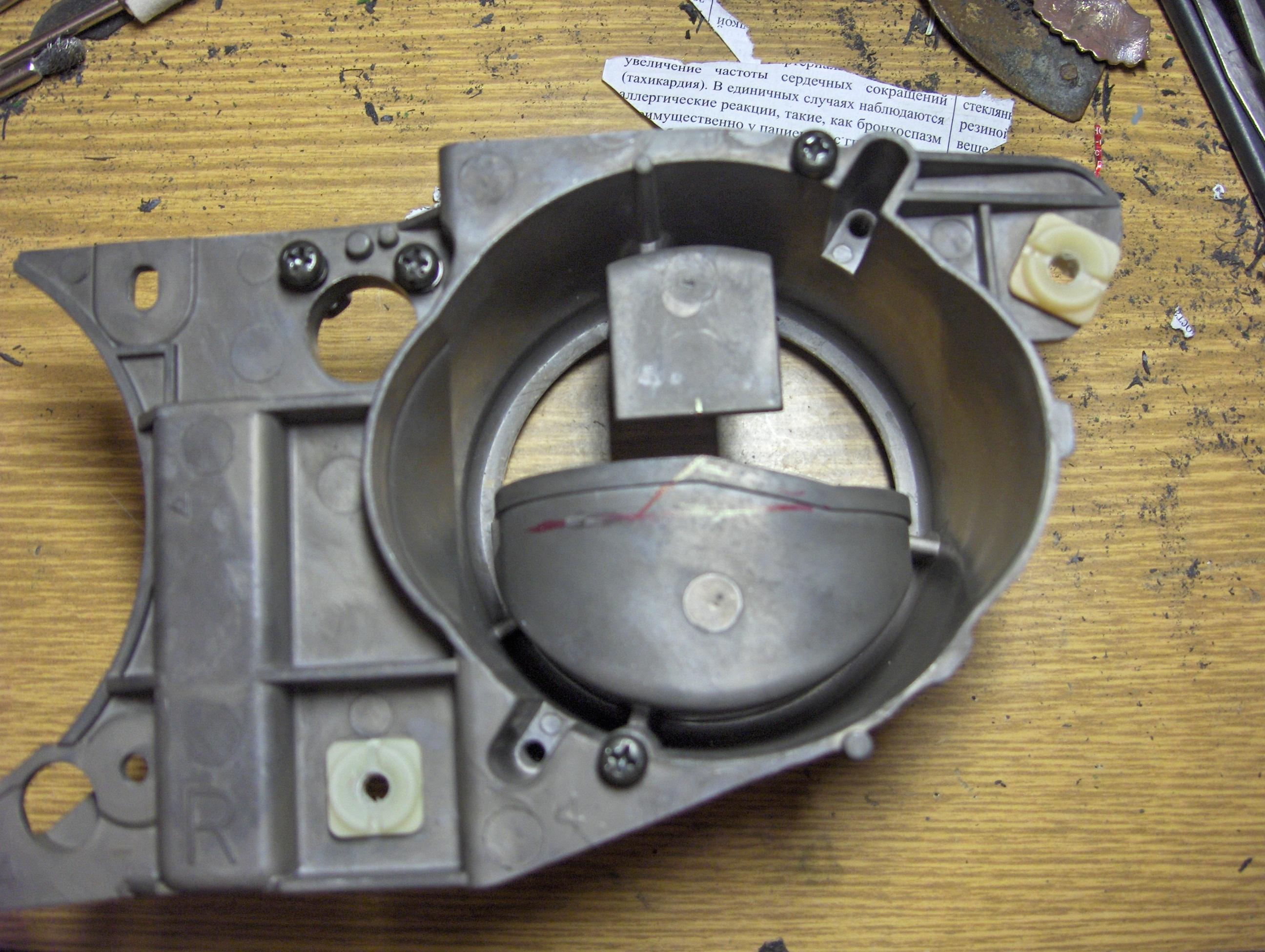

Разбираем ее.

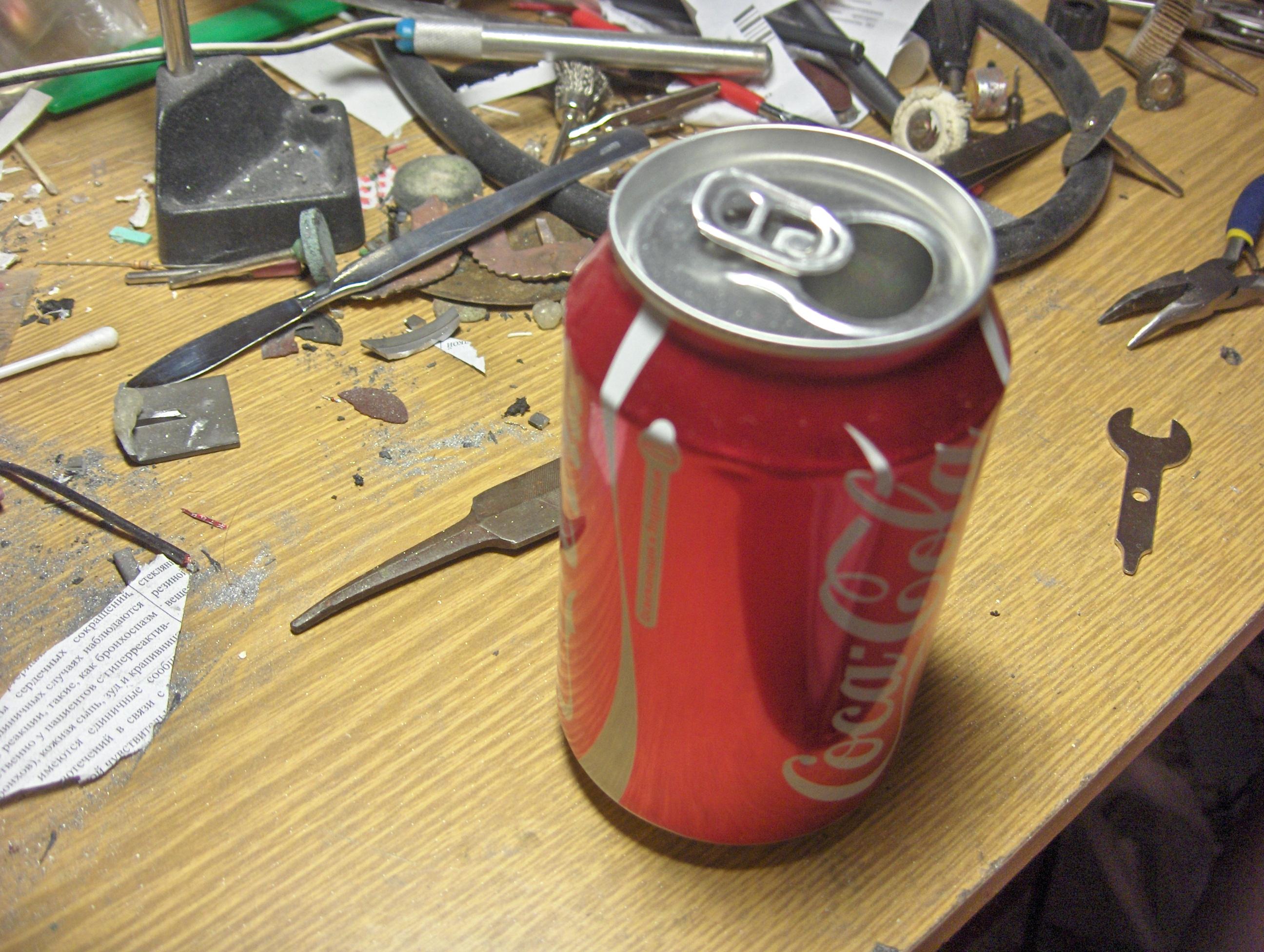

Берем банку коки.

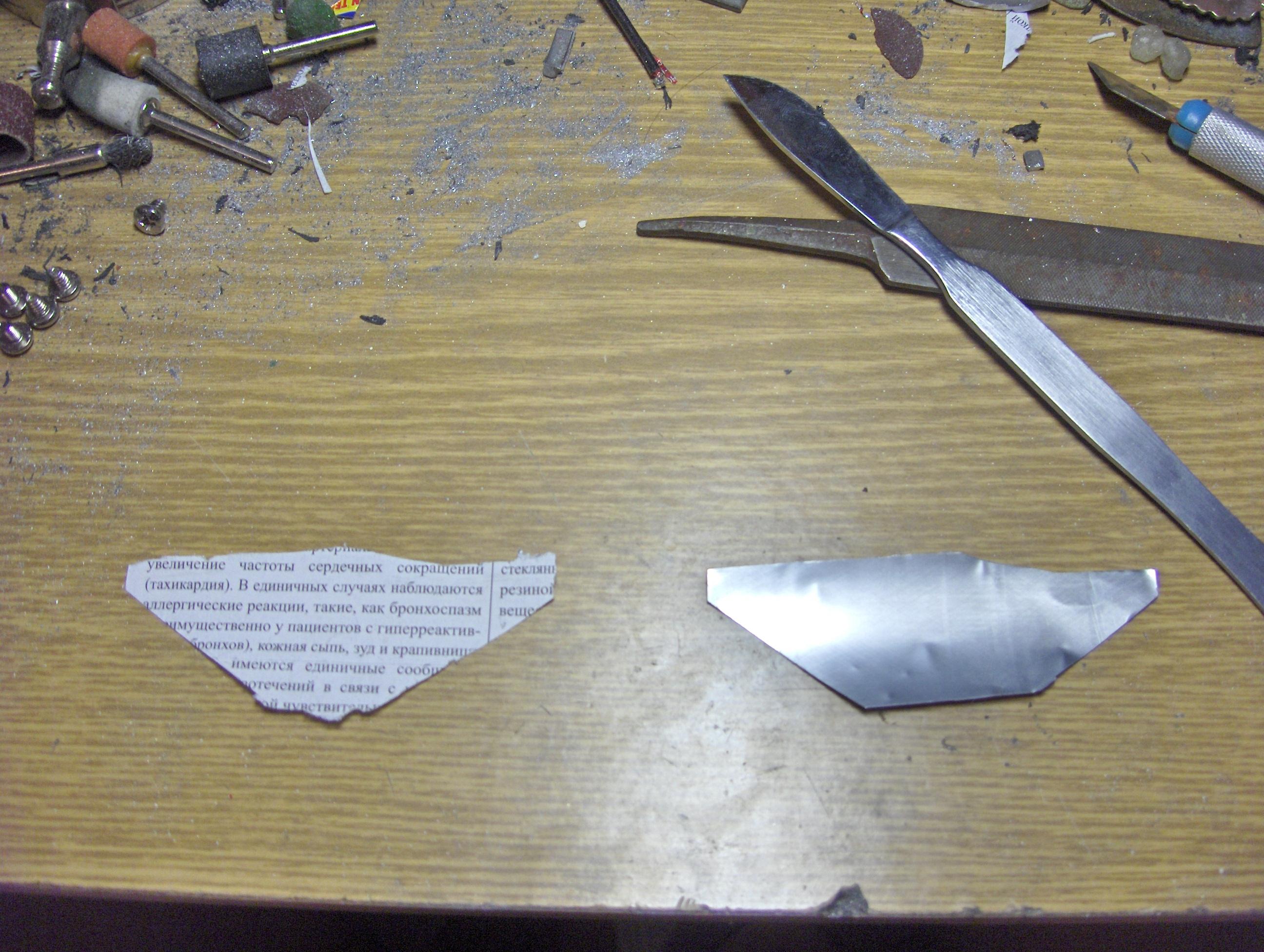

Сначала вырезаем трафарет на бумаге. После по нему вырезаем метал. пластинку из банки.
Теперь семметрично рисуем галку на блоке.

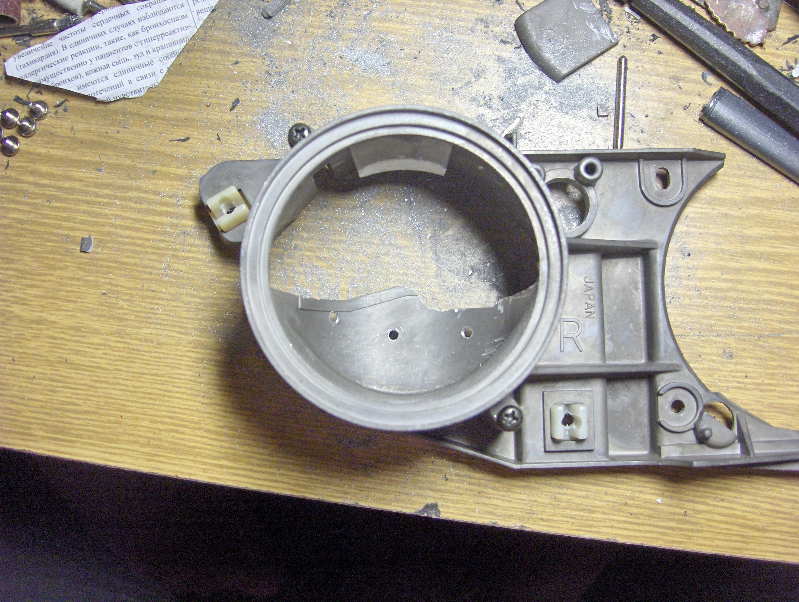

Собсна отрезаем не нужное.

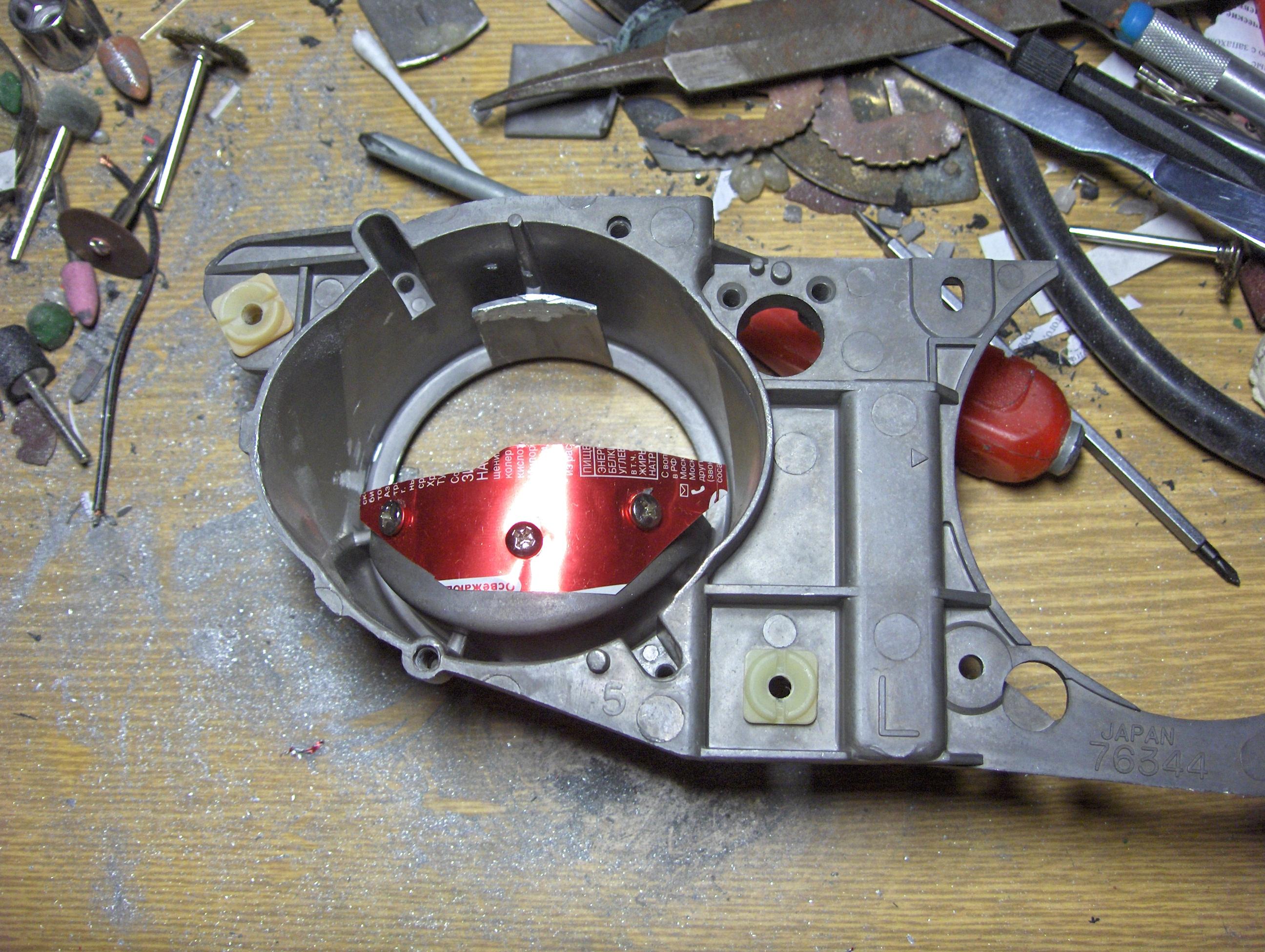

Далее накладываем пластинку и сверлим отверстия крепежа, прикручиваем. ВАЖНО! Пластинка должна быть с внутреней стороны (ближе к лампе) иначе сбивается фокусировка луча.
Острым нажом подрезаем пластинку по месту для формирования более ровной галки (можете сделать оригинальные фары например вырезать сердечко или надпись Супра biggrin.gif ). Собираем.
