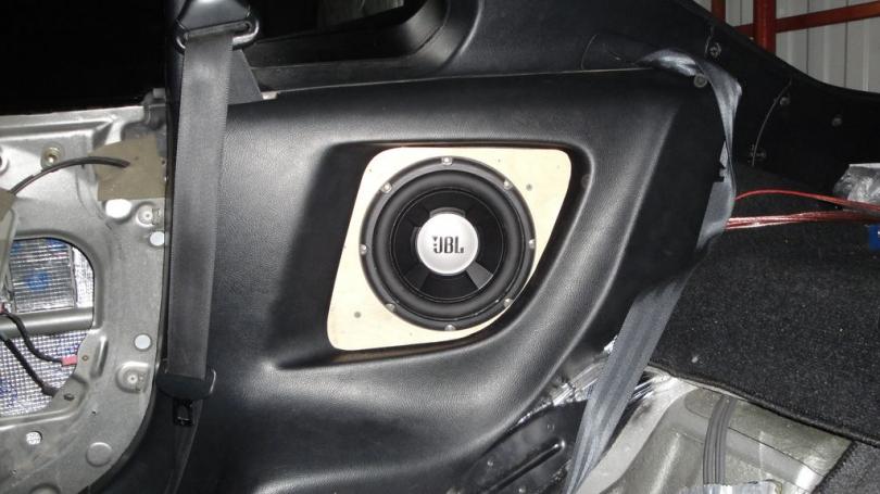

Кто делал подиумы в штатные места под задние колонки?

Что то нюхал нюхал и ничего не нанюхал по этому поводу. Собираюсь делать а посему было бы очень интересно послушать тех у кого был опыт с этим.

Короче вкорячил я этого козла тока что ровно с пивом напару)))) Выяснилось что мешала не арка а кусок деревянного короба который в последствии был благополучно ампутирован))))

- - Джиксер   Короче вкорячил я этого козла тока что ровно с пив...   1.6.2011, 20:02

- - Джиксер   Ну вот кое что вырисовалось))) тока сильно не пина...   11.6.2011, 20:28
- - Jigan   Прикольно получилось, как и чем обтягивал?   11.6.2011, 21:08
- - Джиксер   Спасибо! Дорогой кожзам немецкий кожей мастера...   11.6.2011, 21:19

- - Джиксер   Вот фото короба. Как то так получилось.   13.6.2011, 9:06
