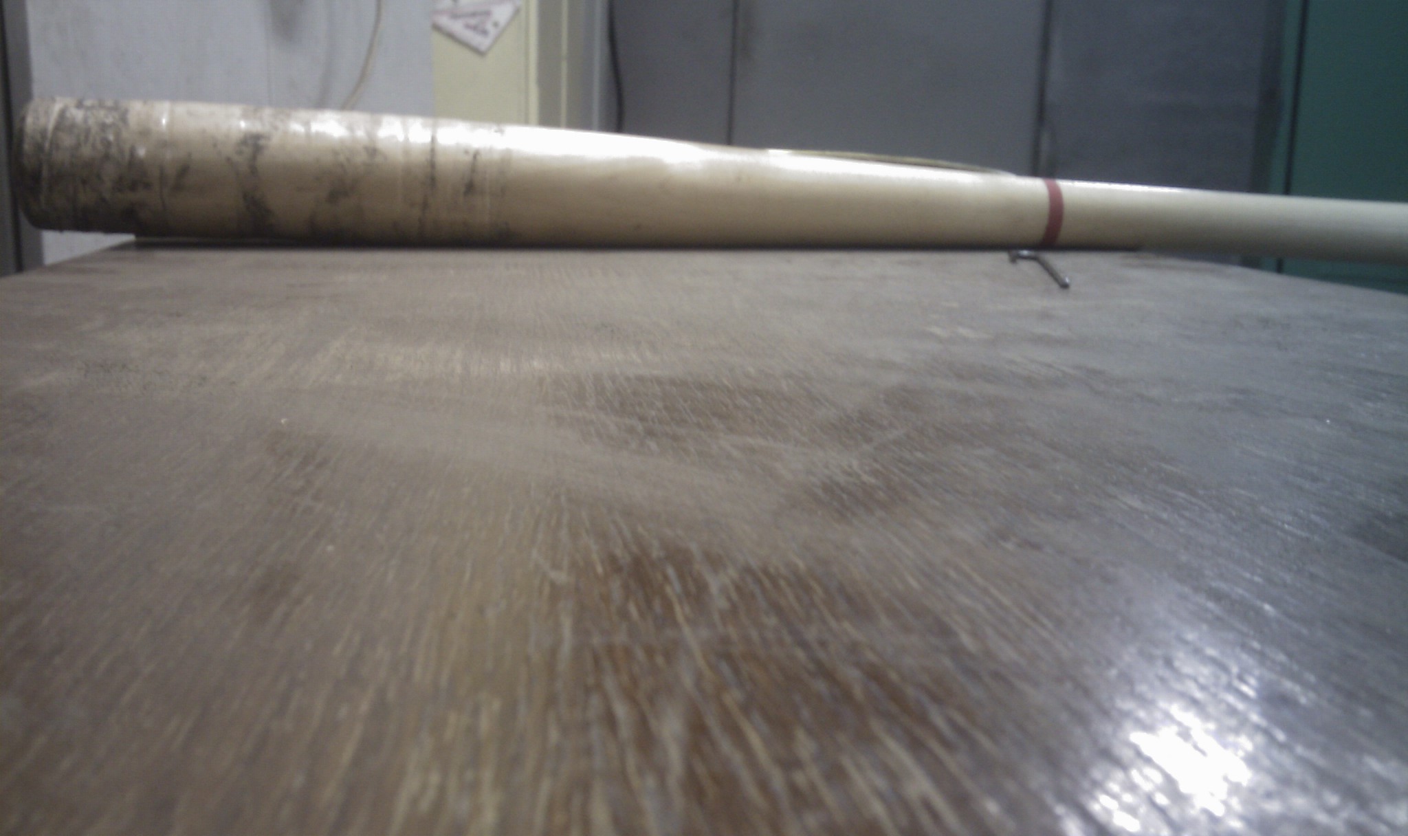

Ну что ж, парился я с расскаткой арок:
машинка выходила дорого, отдавать делать еще менее выгодно, да и за качество я сомневаюсь.
В результате купил:
15 минут и все как надо.
Зы рекомендую почитать коменты статейки про это дело - угарал долго...

- - Блек   Ну что ж, парился я с расскаткой арок: машинка вых...   7.6.2011, 21:30
- - vad056   В шоке я Только русские способны такое придумать...   7.6.2011, 21:55
- - Блек   Да это в япе придумали, правда я немного ушел от т...   7.6.2011, 22:45
- - drool   я тебе сразу про биту говорил   8.6.2011, 8:29
- - beast_drc   да половина народа катают битами =) поздравляю )   8.6.2011, 9:56
