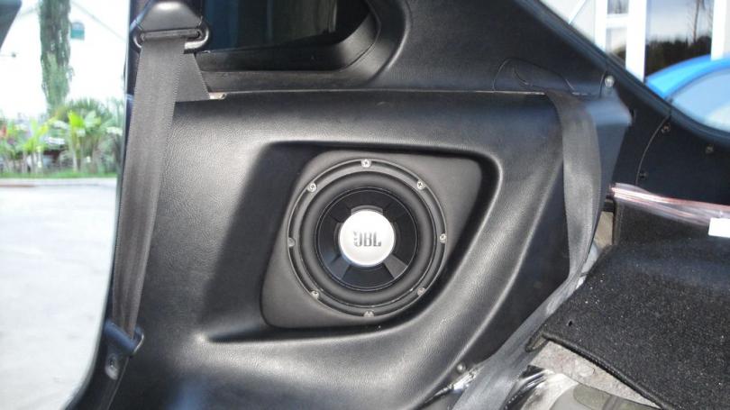

Кто делал подиумы в штатные места под задние колонки?

Что то нюхал нюхал и ничего не нанюхал по этому поводу. Собираюсь делать а посему было бы очень интересно послушать тех у кого был опыт с этим.

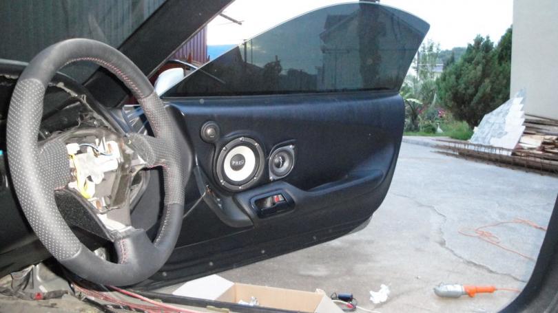

Ну вот кое что вырисовалось))) тока сильно не пинайте если что ph34r.gif так как всё делал впервые и своими силами плюс ребята помогали...

- - beast_drc   что туда вставить хочешь ?   9.5.2011, 20:59
- - Джиксер   Низкочастотники DLS с моделью пока не определился....   9.5.2011, 21:03
- - beast_drc   на мой взгляд не самое лучшее меято для сабов, хот...   9.5.2011, 21:10
- - Джиксер   я так понимаю под родной сеткой сочинить ничего не...   9.5.2011, 21:17
|- - vad056   Цитата(Джиксер @ 9.5.2011, 22:21) я так п...   9.5.2011, 21:37
- - beast_drc   если речь о сабе, то однозначно нет. если же о обы...   9.5.2011, 21:25
- - Джиксер   Саба не будет. Будут добротные низкочастотные дина...   9.5.2011, 21:27
- - vad056   ни чего мудренного здесь нет. сначало надо вырезат...   9.5.2011, 21:33
- - Джиксер   Да закрытое пространство будет лучше согласен. Над...   9.5.2011, 21:36
|- - vad056   Цитата(Джиксер @ 9.5.2011, 22:40) Да закр...   9.5.2011, 21:47
- - Джиксер   фото можешь сделать? Может поможет как то в работе...   9.5.2011, 21:39
- - beast_drc   а саб это простите не низкочастотник ? фриэир там ...   9.5.2011, 21:40
- - Джиксер   Про саб то понятно что он низкочастотник))) вот я ...   9.5.2011, 21:42
|- - beast_drc   Цитата(Джиксер @ 9.5.2011, 23:46) Про саб...   9.5.2011, 21:54
|- - vad056   Цитата(Джиксер @ 9.5.2011, 22:46) Про саб...   9.5.2011, 21:58

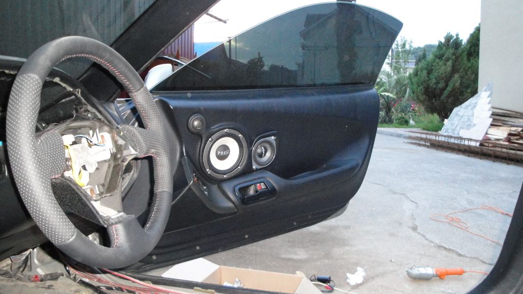

- - Джиксер   Ну вот кое что вырисовалось))) тока сильно не пина...   11.6.2011, 20:28
- - Jigan   Прикольно получилось, как и чем обтягивал?   11.6.2011, 21:08
- - Джиксер   Спасибо! Дорогой кожзам немецкий кожей мастера...   11.6.2011, 21:19
- - vitaleg182   Джиксер, Ты испытал уже систему?   12.6.2011, 5:04
- - Джиксер   Нет ещё. Только собрал правый бок.   12.6.2011, 8:56
- - moviegear   Джиксер, тебя почитаешь, без знаков препинания, та...   12.6.2011, 9:53
- - Джиксер   сам сейчас прочитал ржал долго   12.6.2011, 13:24
- - Oblmaks   Тыл у меня также сделан, я уже описывал, фронт оче...   12.6.2011, 16:10
- - vad056   Отлично получилось, а с низкочастотниками что? ко...   12.6.2011, 20:21
- - Джиксер   Спасибо за позитивные отзывы. Приятно. Руль разобр...   12.6.2011, 21:38
- - thedemon   А чё, нормально так получилось! Главное чтоб и...   13.6.2011, 1:06

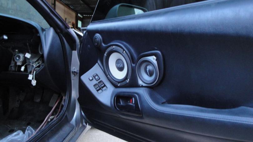

- - Джиксер   Ну вот закончил вторую дверь))) Натаха моя всё про...   13.6.2011, 20:02

- - Джиксер   Сегодня прослушивали фронт с мастером по автозвуку...   18.6.2011, 21:59
