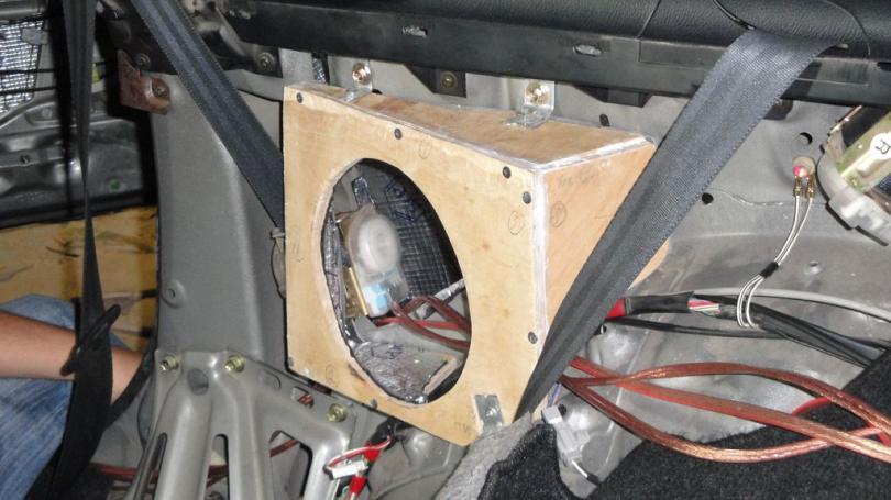

Что то нюхал нюхал и ничего не нанюхал по этому поводу. Собираюсь делать а посему было бы очень интересно послушать тех у кого был опыт с этим.

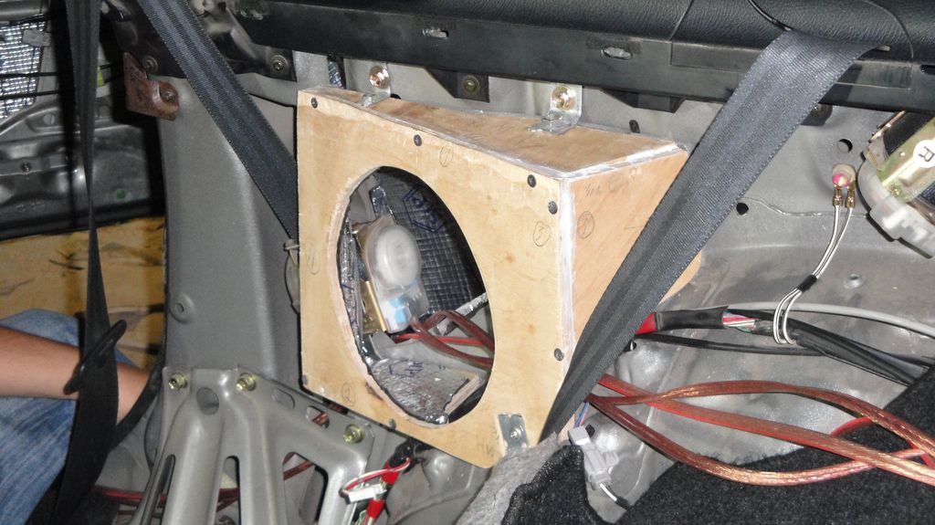

- - Джиксер   Вот фото короба. Как то так получилось.   13.6.2011, 9:06
