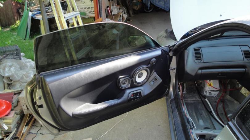

- - Джиксер   Ну вот кое что вырисовалось))) тока сильно не пина...   11.6.2011, 20:28
- - Jigan   Прикольно получилось, как и чем обтягивал?   11.6.2011, 21:08
- - Джиксер   Спасибо! Дорогой кожзам немецкий кожей мастера...   11.6.2011, 21:19

- - Джиксер   Спасибо за позитивные отзывы. Приятно. Руль разобр...   12.6.2011, 21:38

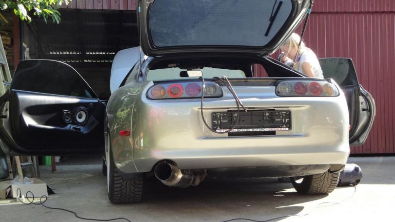

- - Джиксер   Ну вот закончил вторую дверь))) Натаха моя всё про...   13.6.2011, 20:02
